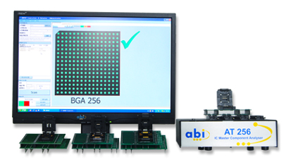

²úÆ·Ãû³Æ£º Ó¢¹úABI-AT256ȫƷÖÖ¼¯³Éµç·²âÊÔÒÇ
ÐÍ ºÅ£º AT256
Æ· ÅÆ£º 8857
Ó¢¹úABI-ATϵÁÐȫƷÖÖ¼¯³Éµç·²âÊÔÒÇÏÂÔØ
×î´ó²âÊԹܽÅÊý:256
 ²âÊÔÊÊÓ÷¶Î§£º
 ÔªÆ÷¼þ²âÊÔ-ÊÊÓÃÓÚËùÓÐÀàÐ͵ļ¯³Éµç·µÄ²âÊÔºÍÔªÆ÷¼þµÄɸѡ²âÊÔ
µç·°å²âÊÔ-ÊÊÓø÷Öֵ緰åµÄ¼ì²â(¸½¼Ó²âÊÔµçÀÂÏߺ͸÷ÖÖ·â×°µÄ²âÊÔ¼Ð)
 ²âÊÔÔ­Àí(v-iÇúÏß²âÊÔ)£º
 ¶ÔÔªÆ÷¼þµÄÿ¸ö¹Ü½ÅÊ©¼ÓÒ»¸ö°²È«µÄµÍ¹¦ÂʵÄɨÃèÇý¶¯Ðźţ¬²úÉúÒ»¸ö×è¿¹ÌØÕ÷ͼ£¬ÒÔ±¸¶Ô±ÈºÍ´æ´¢¡£
±»²âÆ÷¼þºÍÊý¾Ý¿âÖбê×¼¶¯Ì¬×迹ͼÏà±È¶Ô£¬×迹ͼµÄ²îÒì´óС¼´¿ÉÅжÏÔª¼þµÄºÃ»µºÍ¿ÉÓÃÐÔ¡£
²âÊÔÐźſÉÉ趨µÄ²ÎÊý°üÀ¨: µçѹ¡¢²¨ÐΡ¢Ô´µç×衢ƵÂÊ¡£¿É¸ù¾ÝÐèÒª½øÐе÷ÕûÒÔ±ãµÃµ½×¼È·µÄÐÅÏ¢¡£

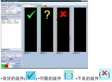

 ¼¯³Éµç·²âÊÔ²Ù×÷Èç´Ë¼òµ¥:
 1.´ÓÊý¾Ý¿âÑ¡ÔñÒª²âÊԵɵç·ÐͺÅ.
2.½«¼¯³Éµç·²åÈë²âÊÔ×ù.
3.Ö´ÐвâÊÔ
4.µÃµ½PASS»òFAILµÄ²âÊÔ½á¹û.
ÉÌÆ·ÊäÈë¼ìÑé
²»ÐèÒªµç×Óרҵ֪ʶ.
ÊÊÓÃÓÚËùÓм¯³Éµç·/·â×°¼þ.¼°¸÷ÖÖÀàÐ͵ç·°å
Áé»î¡¢ºÃ°²×°¡¢Ò˲Ù×÷.
²âÊÔ½á¹ûÖ±½Ó: PASS»òFAIL.
Èí¼þ¿ÉÉ趨¸÷ÖÖ²âÊÔÌõ¼þ.
¿ÉÌṩÍêÕûµÄÔª¼þ²âÊÔ·ÖÎö±¨¸æ.
Ó¢¹úABI-AT256ȫƷÖÖ¼¯³Éµç·²âÊÔÒÇÊʺϲ»Í¬·â×°ÐÎʽµÄÔª¼þ:
-Ë«Áвå½Å(DIL)
-СÐÍ·â×°¼¯³É¼¯³Éµç·(SOIC)
-СÐÍ·â×°(SSOP, TSOP)
-ËÜÁÏÎÞÒýÏßÐ¾Æ¬ÔØÌå·â×°(PLCC)
-ËÄ·½±âƽ·â×°(TQFP, PQFP, LQFP)
-ÇòÃÅÕóÁзâ×°(BGA)
×¢Òâ: SENTRY²»ÊÜÏÞÓÚÖ»ÄܲâÊÔµç×Ó¼¯³Éµç·, Ò²¿ÉÓÃÓÚÕû¸öÄ£¿é¡£
²âÊÔͨµÀ
±ê×¼Ìṩ¶à´ï128¸ö²âÊÔͨµÀ, ¿ÉÉ趨ÓÃÓÚ²»Í¬µÄÔªÆ÷¼þ·â×°¡£
Éý¼¶Ä£¿é£º64ͨµÀ
¿ÉÀ©³äµ½192/256¸ö²âÊÔͨµÀ¡£
ÓÃÁ½ÖÖģʽɨÃé:
Ò»°ãģʽ: ɨÃèÐźÅÊÇÒÔÒ»¹Ì¶¨¹Ü½ÅΪ²Î¿¼µã, ²âÊÔÐźÅÊ©¼Óµ½´ý²âÔªÆ÷¼þÉÏ¡£
¾ØÕóģʽ: ɨÃèÐźÅÊÇÒÔÔªÆ÷¼þµÄ¸÷¸ö¹Ü½ÅΪ²Î¿¼µã, ²âÊÔÐźÅÑ­»·×éºÏÊ©¼Óµ½´ý²âÔªÆ÷¼þÉÏ¡£
ͨÓÃÐÍPLCCת½ÓÆ÷(ÓÃÓÚ²âÊÔÓÐ20¡«84½ÅµÄPLCC·â×°)
Êý¾Ý¿â
Óû§¿É¸ù¾Ý×Ô¼ºµÄÐèÒª£¬ÓÃÐÔÄÜÍêºÃµÄÆ÷¼þ´´½¨icµÄ²âÊÔÊý¾Ý¿â£¬ÒÔ±¸ÈÕºó²âÊÔʹÓᣴ´½¨Ò»¸ö²âÊÔ¿â½öÐèÒªÊýÃëµÄ²Ù×÷ʱ¼ä£¬²Ù×÷Ê®·Ö¼òµ¥ÈÝÒס£
½á¹û±È½ÏÐÍʽ:
½«Êý¾Ý¿âÖеÄICÓë´ý²âicµÄV-IÇúÏßÏà±È½Ï, ¼´¿ÉÅж¨±»²âICµÄºÃ»µ,ÌṩÁ½ÖֱȽÏÐÍʽ:
ÓëÊý¾Ý¿âÖÐÔª¼þ±È½Ï: ±»²âICµÄV-IÇúÏßÓëÊý¾Ý¿âÖеÄÏàͬÐͺŵÄIC±È½Ï
±»²âICÖ®¼ä±È½Ï±È½Ï: ¶à¸ö¼¯³Éµç·µÄÖ®¼äµÄV-IÇúÏßÏà±È½Ï¡£
Èí¼þ- Áé»îÐÔ
1)Èí¼þÌṩ²âÊÔ¿âͼÐλ¯Ð޸ŦÄÜ£¬ÒÔ·½±ãÓû§ÖÆ×÷²»Í¬Ð·â×°ÐÎʽÆ÷¼þµÄ²âÊÔ¿â,
2)Èí¼þ¿ÉÒÔ×Ô¶¨Òå¸÷¸öͨµÀµÄʹÓã¬Ò»Ì¨»úÆ÷¿ÉÒÔͬʱ¼ì²â¶à¸öÆ÷¼þ

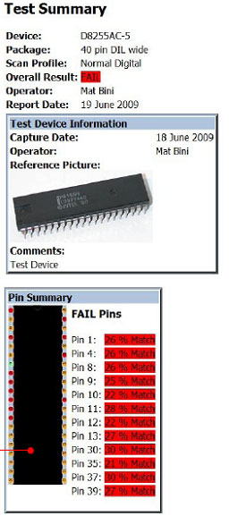

Ó¢¹úABI-AT256ȫƷÖÖ¼¯³Éµç·²âÊÔÒDZ¨¸æ
1)Èí¼þ¿É²úÉúÒ»ÏêϸµÄ²âÁ¿±¨¸æ, °üº¬¼¯³Éµç·ÏàÆ¬¡£Õâ·Ý±¨¸æ¿ÉÓÃÓÚÉîÈë·ÖÎöºÃ»µ¼¯³Éµç·µÄ²îÒì¾ßÌåÔ­Òò¡£
2)Óû§¿É´¦Àí¼¯³Éµç·µÄ¸÷ÖÖÐÅÏ¢; ¼¯³Éµç·µÄ¶¯Ì¬×迹ͼ¿É´¢´æÔÚpcÖУ¬²¢¿ÉËæÊ±¶Á³ö, ÒÔÓëеÄɨÃé×迹ͼ×÷±È½Ï¡£
3)ΪÁ˽ñºóʹÓ÷½±ã, ¿ÉÔÚ¼¯³Éµç·µÄ´æ´¢Êý¾ÝÎļþ¼ÐÄÚÔö¼ÓÆäËüÐÅÏ¢, °üÀ¨:ÏàÆ¬¡¢PDFÎļþ»òÉõÖÁÎÄ×ÖÓëµç×Ó±í¸ñ¡£
ÕëÓ¡(PinPrint)¶¯Ì¬×迹Ïêϸ·ÖÎöÔª¼þµÄ¹Ü½Å.
¶¨ÖÆ»¯µÄ±¨¸æ(PinPrint).

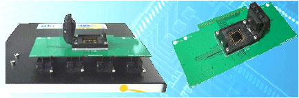

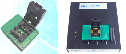

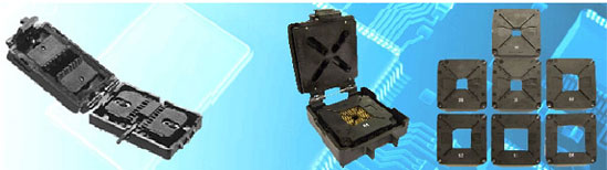

ת½ÓÆ÷
1)±ê×¼ÐÍ:
 ÓÃÓÚSOIC¡¢SSOP¡¢TSOP¼°PLCC·â×°; Ò²ÓÐÌṩATϵÁÐУÕý¹¤¾ß×é¡£
±ê×¼SOICת½ÓÆ÷
Ó¢¹úABI-AT256ȫƷÖÖ¼¯³Éµç·²âÊÔÒÇͨÓÃÐÍ:
ÓÃÓÚSOIC¼°PLCC·â×°; Ò»¸öת½ÓÆ÷¼´ÊÊÓÃÓÚ¸÷ÖÖоƬ³ß´ç, ²âÊÔÓÐ20¡¢28¡¢32¡¢44¡¢52¡¢68¡¢84½ÅµÄ¼¯³Éµç·¡£
Ò»¸öת½ÓÆ÷¼´ÊÊÓÃÓÚ²âÊÔ¿í0.15¡±¡«0.6¡±´ï44½ÅµÄ¼¯³Éµç·¡£
¿ÍÖÆÐÍ:
¿É¶©ÖƸ÷ÖÖ·â×°µÄת½ÓÆ÷, °üÀ¨: BGA¡¢QFP; Çë½øÒ»²½Ç¢Ñ¯, ÒÔÉè¼Æ·ûºÏÄúÐèÇóµÄת½ÓÆ÷¡£
BGA²å×ùת½ÓÆ÷
Ó¢¹úABI-AT256ȫƷÖÖ¼¯³Éµç·²âÊÔÒǼ¼Êõ¹æ¸ñ£º
ɨÃè²âÊÔ²¨ÐÎ ÕýÏÒ²¨,¾â³Ý²¨£¬Èý½Ç²¨
ɨÃè²âÊÔÆµÂÊ 6ÖÖÆµÂʹ©Ñ¡Ôñ:100Hz,200Hz,500Hz,1KHz,2KHz,5KHz
ɨÃèµçѹ(Vs) 4ÖÖ·åÖµµçѹѡÔñ:-20~+20V ²½½ø0.1V
ɨÃèÔ´µç×è(Rs) 3ÖÖµç×蹩ѡÔñ:1k¦¸, 10k¦¸,100k¦¸
ɨÃèͨµÀ AT128ͨµÀÊýÁ¿:128ͨµÀ(ÒÑÍ£²ú)
AT192ͨµÀÊýÁ¿:192ͨµÀ
AT256ͨµÀÊýÁ¿:256ͨµÀ
ÏÔʾģʽ:VIÇúÏßͼ
ɨÃèģʽ:ÊÖ¶¯»òÁ¬Ðø, »ò×ÔÐÐÉ趨ɨÃè´ÎÊý
ɨÃéģʽ Ò»°ãģʽ:ɨÃèÐźÅÊÇÒÔÒ»¹Ì¶¨¹Ü½ÅΪ²Î¿¼µã,²âÊÔÐźÅÊ©¼Óµ½´ý²âÔªÆ÷¼þÉÏ.
¾ØÕóģʽ:ɨÃèÐźÅÊÇÒÔÔªÆ÷¼þµÄ¸÷¸ö¹Ü½ÅΪ²Î¿¼µã,²âÊÔÐźÅÑ­»·×éºÏÊ©¼Óµ½´ý²âÔªÆ÷¼þÉÏ.
µçÄÔÁ¬½Ó USB
Á¬½ÓµçÄÔʹÓÃ,±ê×¼ÅäÖú¬ÉÏλ»úÈí¼þ
Êʺϲ»Í¬·â×°ÐÎʽԪ¼þ: Êʺϲ»Í¬·â×°ÐÎʽµÄÔª¼þ:
-Ë«Áвå½Å(DIL)
-ÇòÃÅÕóÁзâ×°(BGA)
×¢Òâ: SENTRY²»ÊÜÏÞÓÚÖ»ÄܲâÊÔµç×Ó¼¯³Éµç·, Ò²¿ÉÓÃÓÚÕû¸öÄ£¿é¼°µç·°å¡£
²âÊÔ±¨¸æ
¿É×ÔÐб༭²âÊÔ±¨¸æ
¹¦ÂÊÐèÇó Ïß·µçѹ:85¡«264VAC
ƵÂÊ:47¡«63Hz
¹¦ÂÊ:×î´ó150W
³ß´ç/ÖØÁ¿ ³ß´ç:27x25x9cm;ÖØÁ¿:3.5kg
²Ù×÷ζÈ.ʪ¶È ζÈ:10¡ãC¡«30¡ãCʪ¶È: 20¡«80% RH¡£
±£ÐÞÆÚ Ò»Äê
ÈÏÖ¤ CEÈÏÖ¤& RoHSºÏ¸ñ¡£
¼ÆËã»ú¹æ¸ñÐèÇó Microsoft Windows XP»òVista
Pentium 4»ò¸ü¸ß
×îСµÄRAM:512 MB
Ó²Å̿ռä:200MB
USB2.0¸ßËÙ´«Êä
Êó±ê,¼üÅÌÓëÆÁÄ»
±ê×¼Åä¼þ: Óû§Êֲᡣ
USBµ¼Ïß¡£
Èí¼þCD(º¬Çý¶¯³ÌÐòÓë²Ù×÷ÊÖ²á)¡£
Ñ¡¹ºÅä¼þ: УÕý¹¤¾ß×é¡£
¸÷ÖÖת½ÓÆ÷¡£
ÓÃ;һ
·­Ð¼°¶þÊÖÆ÷¼þ¼ì²â
¿ÉÓɲֿⲿÃÅÔÚÊÕµ½¼¯³Éµç·ʱ½øÐмì²é, ÒÔÈ·±£ÊÕµ½µÄ¼¯³Éµç·ÊÇÕæÆ·; ÉÌÆ·ÊäÈ벿ÃŵÄÔ±¹¤²»ÐèÒªµç×Ó֪ʶ¼´¿É²Ù×÷Õâ¸öϵͳ¡£
¼ì²é¿ÉÄÜαÔìµÄ¼¯³Éµç·, ²¢·ÖÎö¹©»õÉ̵IJâÊÔÊý¾Ý¡£Óû§¿ÉÓ¦ÓÃÍêÕûµÄ±¨¸æ, È·¶¨ÎÊÌâµÄÀ´Ô´¡£
·­Ð¼°¶þÊÖÆ÷¼þ¼ì²âÒÇ
ÄÜ¿ìËÙ¼òµ¥¼ì²â³ö·­ÐÂIC¼°¼¯³Éµç·²âÊԵĽâ¾ö·½°¸¡£
͸¹ý¾«ÃܵÄPinPrint(ÕëÓ¡)²âÊÔËã·¨Ôò,Äܹ»±æÊ¶³öÓв»Í¬ÄÚ²¿½á¹¹»ò¸ù±¾Ã»Óнṹ, ÉõÖÁÊÇÓɲ»Í¬³§¼ÒËùÖÆÔìµÄ¼¯³Éµç·¡£
Ëû¾ÍÏñÄúµÄµç×ÓÊØÎÀ, ÊØÎÀÔÚÄúÉú²úÉ豸֮Èë¿Ú, ²»ÊÜαÔìÔªÆ÷¼þÖ®ÉøÍ¸É˺¦¡£
ºÎναÔ췭м¯³Éµç·
Counterfeit [koun-ter-fit](ÐÎÈÝ´Ê): Òâ˼ÊÇ·ÂÔì, ÒÔ±ãÐéα²»ÊµµØ¼Ù×°ÊÇÕæÆ·¡£
ÖÆÔìâ߯·(·ÂðƷ)¼¯³Éµç·ÊÇ·Ç·¨µÄ, »á³öÏÖ(·ÂðƷ)ÊÇÒòΪµç×ÓÁã¼þµÄ¿ÉתÈá£È«ÇòÈκÎÐèÒªÖÆÔìPCB¼¯³Éµç·µÄ¹«Ë¾¶¼Ôڳе£Õâ¸ö·çÏÕ, Ò²»òÐíÔø¾­ÊÕµ½¹ý´óÅúµÄ¡±²»Á¼¡±ÔªÆ÷¼þ¡£
·Âð¿É͸¹ý¸÷ÖÖ¹ý³Ì´ï³É: ÔÚ¼«²»¿É¿¿µÄ¹ý³ÌÀï, °Ñ¼¯³Éµç·´Ó±¨·Ï/ÆúÖõĵç·°åÖÐÈ¡³ö, ½Ó×Å×÷±íÃæ´¦ÀíάÐÞ; ÔÙ¼ÓÉÏαÏà¹ØÐÅÏ¢ÓÚ¼¯³Éµç·ÉÏ, °üÀ¨ÖÆÔì³§É̱ê, È»ºóÄÃÀ´µ±×÷ÕæÆ·Âô¸ø´ÖÐĵÄÂò¼Ò¡£ÁíÒ»¸ö·½·¨ÔòÊÇÕæµÄƾÕý¹æµÄÖÆÔìÄÜÁ¦, ÔÚ±ê×¼¹¤Ê±ÒÔÍâµÄ´óÒ¹°à(ghost shift)Éú²ú¼¯³Éµç·, È»¶ø, ÒÔÄÇÖÖ·½Ê½Éú²úµÄоƬº¬ÓÐÐí¶àÖÆÔìÉϵÄ覴Ã, ÓÐЩÉõÖÁûÓÐ¹èÆ¬(silicon die)¡£
ºÜ²»ÐÒµØ, µÃÒ»Ö±µÈµ½°ÑËüÃÇ·ÅÔÚPCBÉÏ, ÔÚÉú²úÍŶӶÔÍêÕûµÄ×é×°½øÐеÚÒ»´Î²âÊÔʱ, ²Å¿ÉÄܼø±ðµ½·ÂÔìµÄ¼¯³Éµç·¡£Èç´Ë½«µ¼Ö°º¹óµÄ¹ý³Ì£­±æÊ¶ÎÊÌ⼯³Éµç·¡¢ÔÙ°ÑËüÃÇ´ÓÉú²úÖеÄËùÓеç·°åÉÏÄõô¡£ÔÚijЩÇé¿öÏÂ, ÉõÖÁµÃ°ÑÕûÅú³ÉÆ·»ØÊջع¤³§¡£
