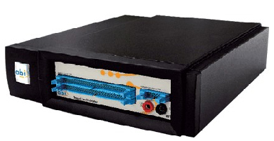

²úÆ·Ãû³Æ£º Ó¢¹úABI-6400µç·°å¹ÊÕϼì²âÒÇ
ÐÍ ºÅ£º 6400
6400µç·°å¹ÊÕϼì²âÒÇ
Ó¢¹úABI-6400µç·°å¹ÊÕϼì²âÒÇ×ÊÁÏÏÂÔØ
Ó¢¹úABI-6400µç·°å¹ÊÕϼì²âÒDzúÆ·Í»³öÌØÕ÷£º
1)²úÆ·Ìå»ýС£¬ÖØÁ¿ÇᣬUSB½Ó¿Ú£¬ÊʺÏЯ´ø
2)64·Êý×Ö¼¯³Éµç·²âÊÔ£¬64·V-IÇúÏß²âÊÔ£¬1·v-i̽°ô²âÊÔ
3)ͬһÆ÷¼þ¿ÉÒÔÔÚͬһʱ¼äÍê³É¶àÖÖ²âÊÔ£º¹¦ÄܲâÊÔ£¬V-IÇúÏß²âÊÔ£¬Î¶ȹյãϵÊý²âÊÔ£¬Á¬½Ó״̬²âÊÔ£¬¹Ü¹Ü½Åµçѹ²âÊÔ
4)²âÊÔ¿â´ïÉÏÍòÖÖÔªÆ÷¼þ£¬¿ÉÒÔͨ¹ýͼÏñ»¯µÄ±à¼­Æ÷×Ô¶¨Òå²âÊԿ⣬¿ÉÒÔ¿ìËÙÀ©³ä²âÊÔ¿â
5)Õû°å²âÊԷdz£¼òµ¥£¬Í¨¹ýͼÐλ¯µÄ²âÊÔ¿â±à¼­Æ÷£¬¸ù¾Ýµç·°åÔ­Àí£¬¶¨ÒåÊäÈ뼤ÀøÐͺż°Êä³öµÄ±ê×¼ÏìÓ¦Ðźţ¬¿ìËÙ½¨Á¢°å²âÊԿ⣬¿ìËÙÅúÁ¿¼ì²âµç·°åµÄ¹¦ÄÜ¡£
6)¶Ì·׷×Ù¿ÉÒÔ¿ìËÙÕÒµ½¶Ì·µã
7)V-IÇúÏßÎÂÆ¯¹ÕµãϵÊý²â¶¨£¬·½±ãÕÒ³ö²»Îȶ¨Æ÷¼þ
8)V-IÇúÏßµçѹɨÃ跶Χ£º-10v~+10v ɨÃèµçѹ·¶Î§¿ÉÒÔ2.5V²½½øµ÷Õû£¬¿Éµ÷ÕûΪ·Ç¶Ô³ÆµçѹɨÃèÐźţ¬É¨ÃèÐźſɴXʮÖÖ¡£
8)Âß¼­µçƽãÐÖµ×Ô¶¨Òå¡£¿ÉÒÔÉ趨·Ç±ê×¼µÄÂß¼­µçƽãÐÖµ£¬¼ì²é²»Îȶ¨µÄÔªÆ÷¼þ
9)Âß¼­µçƽãÐÖµ×Ô¶¯É¨Ãè,È·¶¨°åϵͳÂß¼­µçƽãÐÖµÁã½çÖµ,É趨ѭ»·²âÊÔÀ´·¢ÏÖ²»Îȶ¨µÄ´íÎó½á¹û.
10)ÅäÓÐÀëÏß²âÊԺУ¬¿ìËÙ²âÊÔÅúÁ¿ÔªÆ÷¼þ¡£ÀëÏß²âÊÔºÍÔÚÏß²âÊÔ¹¦ÄÜÍêȫһÖÁ¡£
12)ϵͳ¿ÉÒÔÔÚ64·µÄ»ù´¡ÉÏÒÔ64ͨµÀΪµ¥Î»½øÐÐͨµÀÀ©³ä£¬Ö±ÖÁ256ͨµÀ
Ó¢¹úABI-6400µç·°å¹ÊÕϼì²âÒǽéÉܼ°Ìص㣺
1)Êý×Ö²âÊÔͨµÀ:64·(¿ÉÀ©³äµ½256ͨµÀ).
2)Ä£Äâ²âÊÔͨµÀ64·(¿ÉÀ©³äµ½256ͨµÀ).
3)¸ôÀëͨµÀ:4·.×ÜÏß¾ºÕùÐźŸôÀ빦ÄÜ:ÓÃÓÚ½â³ý×ÜÏß¾ºÕù£¬È·±£ÕýÈ·²âÊÔ¹ÒÔÚ×ÜÏßÉϵÄÈý̬Æ÷¼þ(Èç74LS373,74LS245,µÈ)£¬¿ÉÌṩ4·×ÜÏß¾ºÕù¸ôÀëÐźš£
4)¿ìËÙÕÆÎÕ±»²âÔª¼þµÄ¶àÖÖÐÅÏ¢,Õë¶ÔÒ»¸öÆ÷¼þͬʱÍê³É¶àÖÖ²âÊÔ:Êý×Öic¹¦ÄܲâÊÔ,V-IÇúÏß²âÊÔ,ÇúÏß¹Õµãζȱ仯ϵÊý,¸÷¸ö¹Ü½Åµçѹֵ²âÁ¿,¹Ü½ÅÁ¬½Ó״̬²âÁ¿ÏÔʾ,
5)Äܹ»¶Ô¶àÖÖÂß¼­µçƽÊý×ÖÂß¼­Æ÷¼þ½øÐÐÔÚÏß/ÀëÏß¹¦ÄܲâÊÔ£»ÉÏÍòÖÖ²âÊÔÔª¼þ¿â£¬Ôª¼þÖÖÀà:TTL,CMOS,Memory,Interface,LSI,CPU,PALµÈ.
6)Âß¼­µçƽãÐÖµ×Ô¶¨Òå¡£
7)Âß¼­µçƽãÐÖµ×Ô¶¯É¨Ãè,ÒÔÈ·¶¨°åϵͳÂß¼­µçƽãÐÖµ,É趨ѭ»·²âÊÔÀ´·¢ÏÖ²»Îȶ¨µÄ´íÎó½á¹û.
8)ÊäÈëÊä³öÂß¼­Ê±ÐòͼÐÎÏÔʾ¡¢¾ßÌåʱÐòµçѹֵÏÔʾ,·½±ãÕÆÎÕ¾ßÌåÓÐÓòâÊÔÐÅÏ¢¡£
9)ICÐͺÅʶ±ð£ºÕë¶Ô±êʶ²»Çå»ò±»²Á³ýÐÍºÅµÄÆ÷¼þ£¬¿É¡°ÔÚÏß¡±»ò¡°ÀëÏß¡±½øÐÐÐͺÅʶ±ð²âÊÔ¡£
10)¶Áд´æ´¢Æ÷¹¦ÄܲâÊÔ:¿ÉÕë¶Ô¼ÇÒäÈÝÁ¿ÔÚ2k¡Á8µ½256k¡Á8µÄEPROM½øÐжÁÈ¡,¶Ô±È¼°½«×ÊÁÏ´æÈëµçÄÔÖÐ,¿É½øÐÐÔÚÏß»òÀëÏß²âÊÔ.¿É²ÉÈ¡ÔÚÏߣ¨ÀëÏߣ©Ñ§Ï°/±È½ÏµÄ²âÊÔ·½·¨£¬ÏȰѺðåÉÏEPROMÖеijÌÐò¶Á³öÀ´£¬±£´æµ½¼ÆËã»úÉÏ£¬Ôٺͻµ°åÉϵÄÏàͬÆ÷¼þÖеijÌÐò½øÐбȽϲâÊÔ£»²âÊÔ½á¹û¶¨Î»µ½´æ´¢µ¥ÔªµØÖ·ÉÏ£¬²¢´òÓ¡³ö¸ÃµØÖ·ÕýÈ·ºÍ´íÎóµÄ´úÂë
11)V-IÇúÏßÄ£ÄâÌØÕ÷·ÖÎö²âÊÔ:V-IÇúÏß²âÊÔͨ¹ý±È½ÏºÃºÍ»µµç·°åÉÏÏàÓ¦Æ÷¼þ¹Ü½ÅµÄÌØÕ÷ÇúÏß²îÒì¼ì²â¹ÊÕÏ.¿É°Ñ¹ÊÕ϶¨Î»µ½µç·½áµã.V-IÇúÏßÊÔ²»Éæ¼°Æ÷¼þ¹¦ÄÜÊÇÖð¹Ü½Å½øÐеÄ,²»ÊÜÆ÷¼þ·â×°ÏÞÖÆ,Èκηâ×°ÐÎʽµÄÆ÷¼þ¾ù¿É½øÐвâÊÔ,V-IÇúÏß²âÊÔÎÞÐè¸øµç·°å¼Óµç,²âÊÔ°²È«¡£
12)5V/5AµÄÖ±Á÷µçÔ´³Ì¿Ø×Ô¶¯Êä³ö,¾ßÓйýµçѹ¼°¹ýµçÁ÷±£»¤¹¦ÄÜ.ÓÉϵͳ×Ô¶¯¿ØÖÆÊä³ö,²¢¿ÉÉ趨Êä³öµÄÑÓ³Ùʱ¼ä.·½±ã¸÷ÖÖÀàÐ͵ç·°åµÄ²âÊÔ¡£
13)V-IÇúÏß²âÊÔ¹¦ÄÜ:¿ÉÕë¶ÔÊýλԪ¼þÖ±½Ó½øÐвâÊÔ,¾ßÓÐ64×é²âÁ¿Í¨µÀ²¢¿ÉÒÔÀ©³äµ½256×éͨµÀ,²âÊÔµçѹ¿ÉÓÉ2.5µ½5V²½½×ʽµ÷Õû,ÆäÊä³öµçÁ÷ÓÉϵͳ×Ô¶¯µ÷ÕûÉ趨.
14)ͼÐλ¯Ôª¼þ²âÊÔ¿âµÄ±à¼­,ÊäÈëÊä³ö¸÷¸ö²âÊÔͨµÀµÄÂß¼­Ê±Ðò¿ÉÒÔÓɲâÊÔÕßͼÐλ¯×Ô¶¨Òå±à¼­£¬·½±ã¿ì½ÝµÄ½¨Á¢Æð²âÊÔ¿âÖÐûÓеÄÔª¼þ¿â¡£
15)µç·°åÕû°å²âÊÔ£¬Í¨¹ýͼÏñ»¯²âÊÔ¿â±à¼­Æ÷£¬²âÊÔÕß¿ÉÒÔ¸ù¾Ýµç·°åµÄÔ­Àíͼ£¬½«µç·°åµÄÊäÈëÊä³öµÄʱÐò½øÐÐͼÐλ¯µÄ²âÊÔ¿â±àÒ룬×Ô¶¨ÒåÊäÈëͨµÀµÄ²âÊÔ¼¤ÀøÐźţ¬¸ù¾Ýµç·°åµÄÔ­ÀíÍÆËã³öÊä³öͨµÀµÄÏìӦʱÐòÐźţ¬²¢½«²âÊÔ¿â±£´æÔÚ²âÊÔ¿âÖУ¬ÒÔ±¸ÈÕºó×öÕû°å¼ì²âʹÓá£
16)¶Ì·µç×è²âÁ¿¹¦ÄÜ£ºÈý¶ÎµÍµç×è²âÁ¿·¶Î§£¬¿ÉÒÔÓÃͼÏñ¼°ÉùÒôµÄ±ä»¯À´±íʾµç×èÖµ´óС£¬²¢×Ô¶¯Ì½°ôУÕý¹¦ÄÜ¡£´Ë¹¦ÄÜ¿ÉÒÔÓÃÒÔ¼ì²éµç·°åÏß·µÄµç×èÖµ£¬¼°¼ì²é¶Ì·µã¡£
17)ÖÐÓ¢ÎIJâÊÔÈí¼þ£¬Ìå»ýС£¬usb¿ÚÁ¬½ÓµçÄÔ
18)V-IÇúÏß²âÊÔµçѹ-10v~+10vÄÚ¿ÉÒÔµ÷Õû£¬Õý¸ºµçѹ¿ÉÒÔ²»Ò»ÖÁ£¬ÀýÈ磺-2.5v~+10v ×î´óÏ޶ȵر£Ö¤²âÊԵݲȫÐÔ¡£
19)¸ÃÉ豸¿ÉÒÔ64·ͨµÀΪ±ê×¼½øÐÐÀ©³ä£¬Ö±ÖÁ256·£¬±£Ö¤ÁËÕû°å²âÊÔµÄ×î´ó·ÊýΪ256·¡£
20)V-IÇúÏß²âÊÔ,¿ÉÒÔ¹Û²âÇúÏß¹Õµãζȱ仯ϵÊý£¬Ò×ÓÚ·¢ÏÖһЩÆ÷¼þµÄ·Ç¹Ì¶¨ÐÔ¹ÊÕÏ(»ò³ÆÎªÈí¹ÊÕÏ)¡£
21)Êý×Ö¼¯³Éµç·²âÊÔÖм¯µç¼«¿ªÂ·£¬×Ô¶¯ÉϼÓÉÏÀ­µç×è¡£
22)V-IÇúÏß²âÊÔ¾ßÓе¥Í¨µÀ̽±Ê²âÊÔ¹¦ÄÜ£¬·½±ã·ÖÁ¢Æ÷¼þµÄV-IÇúÏß²âÊÔ
23)LSI´ó¹æÄ£¼¯³Éµç·ÔÚÏß¹¦Äܼ°×´Ì¬·ÖÎö²âÊÔ£º¿É²Éȡѧϰ¡¢±È½ÏµÄ·½Ê½¶ÔһЩ³£¼ûµÄLSIÆ÷¼þ½øÐй¦Äܼ°×´Ì¬·ÖÎö²âÊÔ¡£
