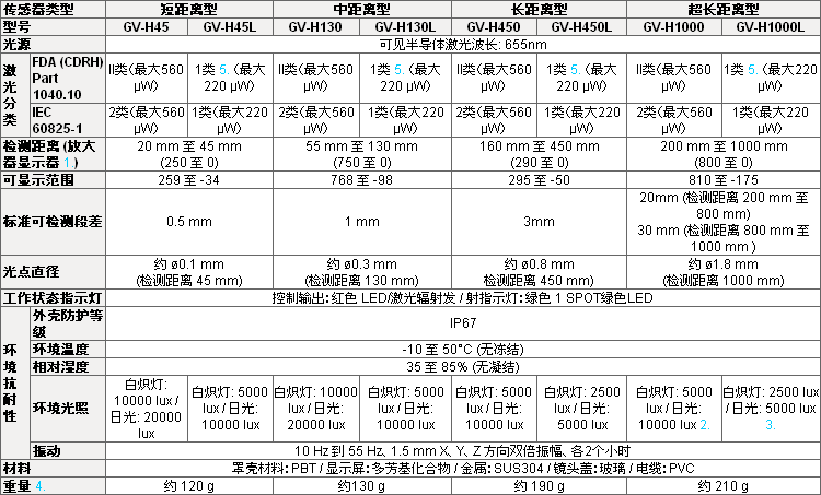

传感器头[ GV系列 ]
传感器头[ GV系列 ]规格
GV-H45,GV-H450,GV-H45L激光传感器
1. 对于 GV-H1000(响应时间设置为10ms或更快时),是白炽灯:5000lux,日光:3000lux
2. 包含2m连接器电缆(对于GV-H1000,是3m电缆)

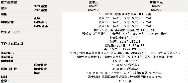

放大器装置[ GV系列 ]
放大器装置[ GV系列 ]规格
1. 包含电缆 (2m)。

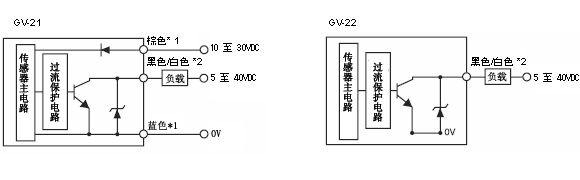

输出电路 GV21,22
GV21,22
1 扩展单元的电源线(棕色与蓝色)通常从连接器内部穿过。
2 黑色:控制输出 1/白色:控制输出 2

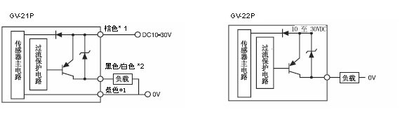

输出电路 GV21P,22P
GV21P,22P
1 主单元的电源线与扩展单元的电源线(棕色与蓝色)通常都从连接器内部穿过。

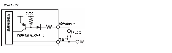

输入电路 GV21,22
GV21,22
1 粉红:通道切换输入/偏移输入/触发输入、紫色:发射停止输入
2 主单元的电源线与扩展单元的电源线(蓝色)通常都从连接器内部穿过。

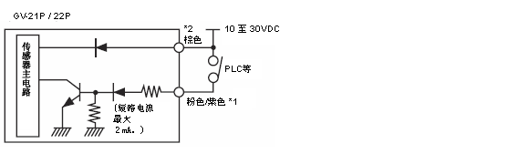

输入电路 GV21P,22P
GV21P,22P
2 主单元的电源线与扩展单元的电源线(棕色)通常都从连接器内部穿过。
