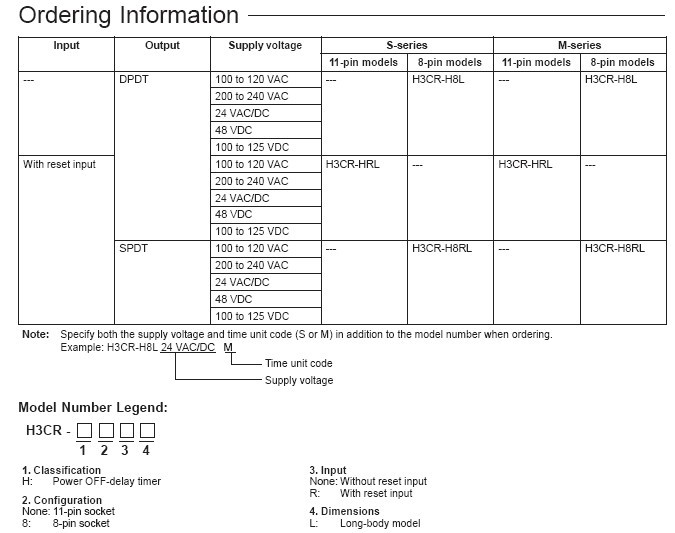

产品名称: H3CR-H8L,PF083A,H3CR-HRL,H3CR-H8RL,H3CR-A8计时器
型 号: H3CR-H8L,H3CR-HRL,H3CR-H8RL,H3CR-A8
价 格:
品 牌: 4
OMRON H3CR-H8L,,H3CR-HRL,H3CR-H8RL,H3CR-A8计时器计时器
电源电压*1*2 •AC100~240V50/60Hz•AC/DC24V50/60Hz•DC12V•DC48~125V
容许电压变动范围 电源电压的85~110%(DC12V为90~110%)
断电复位 最小电源开路时间0.1s
功率消耗 AC100~240V约10VA/2.1W(AC240V时)DC12V约1.0W(DC12V时)AC/DC24V约2VA/1.7W(AC24V时)约1.0W(DC24V时)DC48~125V约1.5W(DC125V时)
复位电压 电源电压的10%以下
控制输出 接点输出:AC250V/DC30V5A阻性负载(cosφ=1)最小适用负载DC5V10mA(P水准、参考值)
使用温度范围 -10~+55℃(不结冰)
保存温度范围 -25~+65℃(不结冰)
使用环境湿度 35~85%
*1.DC规格的波纹在20%以下(可使用范围至单相全波整流电源)
*2.请将定时器输出作为电源使用。详情请参见996页的「定时器共通注意事项
性能
动作时间重复精度 ±0.2%(对于最大刻度的比例)以下(1.2s,3s范围内±0.2%±10ms以下)
设置误差 ±5%(对于最大刻度的比例)±50ms以下
复位时间 0.1s以下
电压的影响 ±0.2%(对于最大刻度的比例)以下(1.2s,3s范围内±0.2%±10ms以下)
温度的影响 ±1%(对于最大刻度的比例)以下(1.2s,3s范围内±1%±10ms以下)
绝缘电阻 100MΩ以上(DC500V兆欧表)
耐电压 AC2,000V50/60Hz1min(带电金属部和不带电金属部之间)AC2,000V50/60Hz1min(控制输出和操作电路之间)AC2,000V50/60Hz1min(异极接点之间)AC1,000V50/60Hz1min(非连续接点之间)
脉冲电压 3kV(电源端子之间)但是DC12V、AC/DC24V型为1kV4.5kV(导电部端子和露出的不带电金属部之间)但是DC12V、AC/DC24V型为1.5kV
抗噪声 噪声模拟器形成方波噪声(脉冲宽度100ns/1μs上升1ns)±1.5kV(电源端子之间),但是DC12V型为±400V
静电耐力 8kV(误动作)15kV(破坏)
振动 耐久 10~55Hz单振幅0.75mm3个方向各2h
误动作 10~55Hz单振幅0.25mm3方向各10min
冲击 耐久 980m/s26个方向各3次
误动作 98m/s26个方向各3次
寿命 机械 2000万次以上(无负载、开关频率1,800次/h)
电气 10万次以上(AC250V、5A、阻性负载、开关频率1,800次/h)*
保护结构 IP40(面板表面部位)
重量 约100g
*请确认电气寿命曲线。
