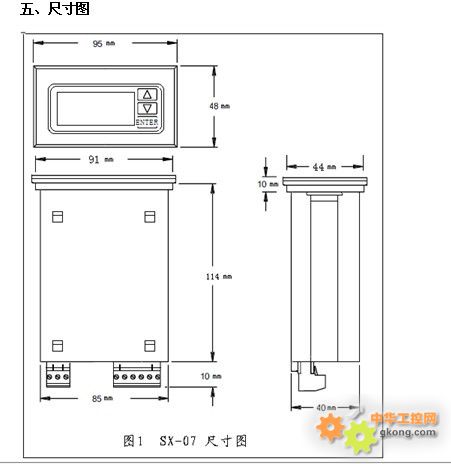

  ²½Öè1 £ºÇиî³öÒ»¸ö³¤·½ÐεĿڣ¬³ß´çΪ91 mm* 44 mm ¡£
²½Öè2£º ½«SX-R07 ÒÇ±í»º»º·ÅÈ뿪¿ÚÄÚ¡£
²½Öè3 £ºÔÚSX-R07 µÄÁ½²à²åÈë¹Ì¶¨Ö§¼Ü¡£
²½Öè4 £º½ô¹ÌSX-R07Ö§¼ÜÉϵÄÂÝË¿¡£
