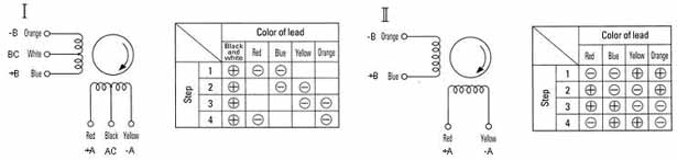

■ 电机内部接线及旋转方向 (从安装基座处看)

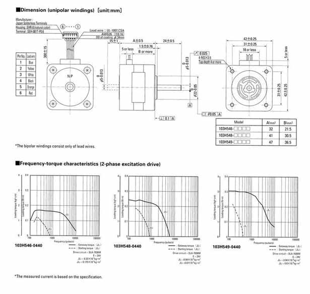

■ 尺寸图
