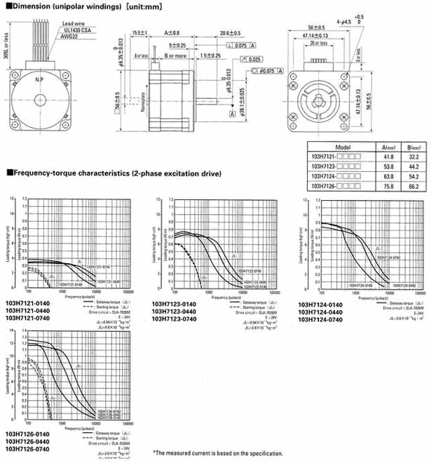

103H7123-0740步进电机
电气规格 (单极线圈)
型号
轴数
步距角
电压
(V)
相电流
(A/phase)
相电阻
(Ω/phase)
相电感
(mH/phase)
保持转矩
N.m(kgf.cm)
转子惯量
(×10-4kg.m2)
重量
(Kg)

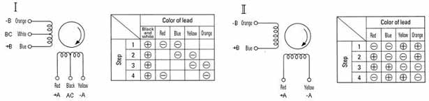

接线
方式
103H7121-0140(0110)
单轴
(双轴)
1.8
4.8
1
4.8
9.3
0.39(4)
0.1
0.47
Ⅰ
103H7121-0440(0410)
2.5
2
1.25
1.9
103H7121-0740(0710)
1.8
3
0.6
0.8
103H7123-0140(0110)
6.7
1
6.7
15
0.83(8.5)
0.21
0.65
103H7123-0440(0410)
3.2
2
1.6
3.8
103H7123-0740(0710)
2.3
3
0.77
1.58
0.78(8.0)
103H7124-0140(0110)
7
1
7
12.5
0.98(10)
0.245
0.8
103H7124-0440(0410)
3.4
2
1.7
3.1
103H7124-0740(0710)
2.2
3
0.74
1.4
103H7126-0140(0110)
8.6
1
8.6
19
1.27(13)
0.36
0.98
103H7126-0440(0410)
4
2
2
4.5
103H7126-0740(0710)
2.75
3
0.9
2.2
电气规格 (双极线圈)
型号
轴数
步距角
电压
(V)
相电流
(A/phase)
相电阻
(Ω/phase)
相电感
(mH/phase)
保持力矩
N.m(kgf.cm)
转子惯量
(×10-4kg.m2)
重量
(Kg)
接线
方式
103H7121-5040(5010)
单轴
(双轴)
1.8
1.3
2
0.65
1.9
0.39(4)
0.1
0.47
Ⅱ
103H7123-5040(5010)
1.6
0.8
3.8
0.83(8.5)
0.21
0.65
103H7126-5040(5010)
2.1
1.05
4.5
1.27(13)
0.36
0.98
电机内部接线及旋转方向 (从安装基座处看)
尺寸图
