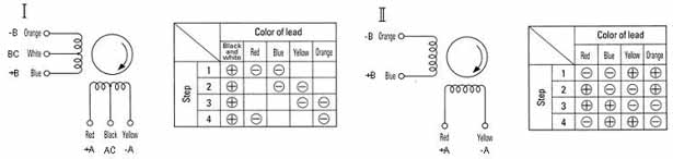

103H7523-8051步进电机
型号
轴数
步距角
电压
(V)
相电流
(A/phase)
相电阻
(Ω/phase)
相电感
(mH/phase)
保持转矩
N.m(kgf.cm)
转子惯量
(×10-4kg.m2)
重量
(Kg)
接线
方式
103H7121-0140(0110)
单轴
(双轴)
1.8
4.8
1
4.8
9.3
0.39(4)
0.1
0.47
Ⅰ

电气规格 (双极线圈)
型号
轴数
步距角
电压
(V)
相电流
(A/phase)
相电阻
(Ω/phase)
相电感
(mH/phase)
保持力矩
N.m(kgf.cm)
转子惯量
(×10-4kg.m2)
重量
(Kg)
接线
方式
103H7121-5040(5010)
单轴
(双轴)
1.8
1.3
2
0.65
1.9
0.39(4)
0.1
0.47
Ⅱ
103H7123-5040(5010)
1.6
0.8
3.8
0.83(8.5)
0.21
0.65
103H7126-5040(5010)
2.1
1.05
4.5
1.27(13)
0.36
0.98

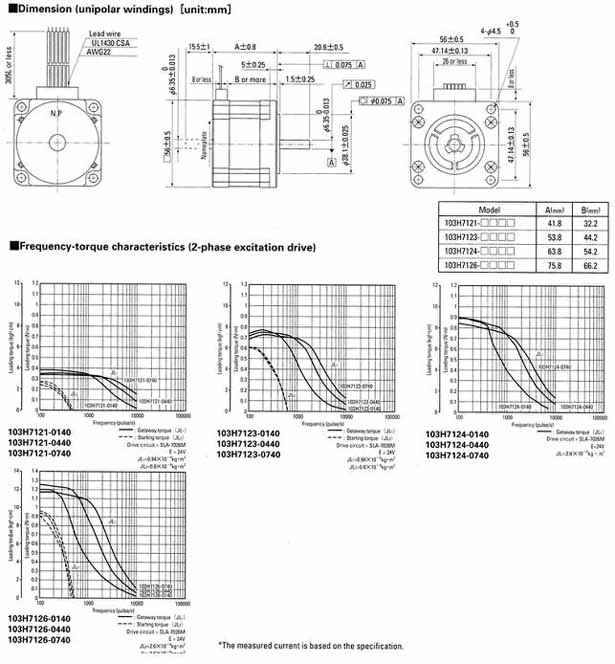

电机内部接线及旋转方向 (从安装基座处看)
尺寸图
