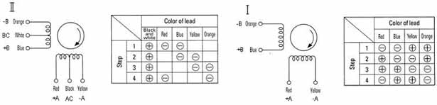

电机内部接线及旋转方向 (从安装基座处看)

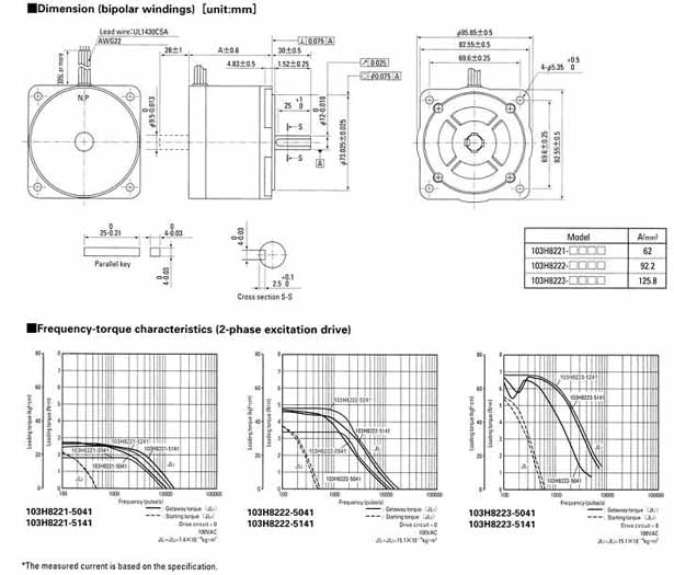

尺寸图
