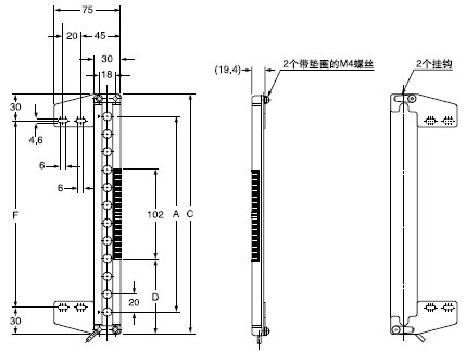

´«¸ÐÆ÷°²×° Ö§¼Ü(×¢) |
MS-NA1-1 |
4¸öÖ§¼ÜΪһÌ׸½´ø8¸ö´øµæÈ¦µÄM4ÂÝË¿(³¤18mm)(ʹÓÃ4¸ö´øµæÈ¦µÄÂÝË¿)£¬8¸öÂÝĸ£¬4¸ö¹Ò¹³£¬4¸öµæÆ¬ºÍ4¸ö´øµæÈ¦µÄM4ÂÝË¿(³¤15mm)¡£ MS-NA1-1²»¸½´øµæÆ¬¡£´øÓеæÈ¦µÄM4ÂÝË¿(³¤15mm)²»¿ÉÓÃÓÚNA2-NϵÁС£ |

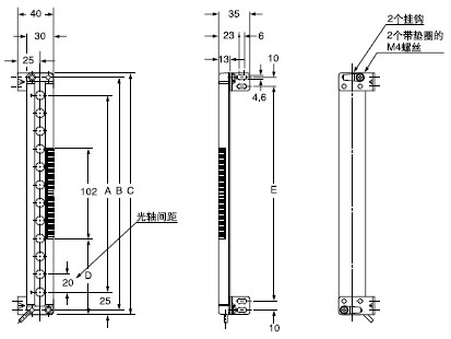

| MS-NA2-1 |

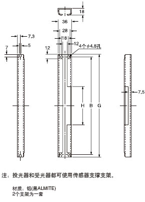

| ´«¸ÐÆ÷Ö§³ÅÖ§¼Ü |
OS-NA2-N8 |
ÊÊÓÃÓÚ8¹âÖá |
ÔÚÇ¿ÁÒÕñ¶¯»·¾³ÏÂÖ§³Å´«¸ÐÆ÷»úÉí¡£2¸öÖ§¼ÜΪһÌ× |
| OS-NA2-N12 |
ÊÊÓÃÓÚ12¹âÖá |
| OS-NA2-N16 |
ÊÊÓÃÓÚ16¹âÖá |
| OS-NA2-N20 |
ÊÊÓÃÓÚ20¹âÖá |
| OS-NA2-N24 |
ÊÊÓÃÓÚ24¹âÖá |
| OS-NA2-N28 |
ÊÊÓÃÓÚ28¹âÖá |

MS-NA1-1 / MS-NA2-1 |
MS-NA3-N |
ÏÁ·ì͸¹âÕֿɱ£Ö¤Í¶¹â»òÊܹâµÄ¹âÖáÊý£¬Òò¶ø¼õÉÙÁËÏàÁÚ´«¸ÐÆ÷¼äµÄ¸ÉÈÅ¡£ µ±¹âÏß̫ǿ´©¹ýÎïÌåʱҲ¿ÉʹÓá£Ð¶ÏÂǰÕÖ(Ãú°å)¡£ ʹÓÃÏÁ·ì͸¹âÕÖʱ¼ì²â¾àÀëËõ¶Ì¡£ |
| ¸½´ø´øµæÈ¦µÄM4ÂÝË¿¡¢ÂÝĸºÍ¹Ò¹³¡£ |
¸½´ø´øµæÈ¦µÄM4ÂÝË¿¡¢ÂÝĸ¡¢¹Ò¹³ºÍµæÆ¬¡£ | |

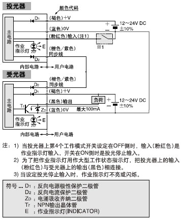

I/Oµç·ͼºÍÏß·ͼ
NPNÊä³öÐÍ
PNPÊä³öÐÍ

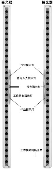

¹¦ÄÜ˵Ã÷
˵ Ã÷ |
¹¦ ÄÜ |
Ͷ ¹â Æ÷ |
1) |
Ͷ¹âƵÂÊת»»¿ª¹Ø |
1£ºÆµÂÊA |
1£ºÆµÂÊB |
| 2) |
×÷ÒµÅúʾµÆÄ£Ê½¿ª¹Ø |
2£ºµ±×÷ÒµÅúʾµÆÊäÈëÆ«µÍʱ£¬ÁÁÆð |
2£ºµ±×÷ÒµÅúʾµÆÊäÈëÆ«µÍʱ£¬Ï¨Ãð |
| 3) |
3£ºÁÁÆð |
3£ºÏ¨Ãð |
| 4) |
×÷ҵָʾµÆÍ¶¹âÍ£Ö¹ÊäÈëת»»¿ª¹Ø |
4£º×÷ҵָʾµÆÊäÈë |
4£ºÍ¶¹âÍ£Ö¹ÊäÈë |
| 5) |
×÷ҵָʾµÆ(ºìÉ«LED) |
µ±×÷ҵָʾµÆÊäÈëʱ£¬ÁÁÆð¡¢ÉÁ˸»òϨÃð£¬ÓɲÙ×÷ģʽ¿ª¹ØÑ¡ÔñÁÁÆðÐÎʽ¡£ |
| 6) |
×÷ҵָʾµÆ(ºìÉ«LED *2) |
µ±Í¶¹âʱ£¬ÁÁÆð¡£É豸ƵÂÊAʱ1¸öLEDÁÁÆð£¬É趨ƵÂÊBʱ2¸öLEDÁÁÆð¡£ |
ÊÜ ¹â Æ÷ |
7) |
×÷ҵָʾµÆ(ºìÉ«LED) |
µ±×÷ҵָʾµÆÊäÈëʱ£¬ÁÁÆð¡¢ÉÁ˸»òϨÃð¡£ÓɲÙ×÷ģʽ¿ª¹ØÑ¡ÔñÁÁÆðÐÎʽ¡£ |
| 8) |
Îȶ¨Èë¹âָʾµÆ(ÂÌÉ«LED) |
ËùÓйâÖáÎȶ¨Èë¹âʱ£¬ÁÁÆð¡£ |
µ±Í¨¹ýÊä³öµÄµçÁ÷¹ýÁ¿Ê±£¬ÓÉÓÚ¶Ì·±£»¤µç·µÄ²Ù×÷£¬Îȶ¨Èë¹âָʾµÆºÍÊܹâÆ÷ÉϹ¤×÷״ָ̬ʾµÆ»áͬʱÉÁ˸¡£ |
| 9) |
¹¤×÷״ָ̬ʾµÆ(ºìÉ«LED) |
Ò»¸ö»ò¶à¸ö¹âÖáÕÚ¹âʱÁÁÆð¡£ | |

| ¡¤ ͨ¹ý°ÑµÚ4¸ö¹¤×÷ģʽ¿ª¹ØÉ趨ÔÚOFF²à²¢ÇÒ°ÑͶ¹âÆ÷ÉÏ µÄÊäÈë(·ÛºìÉ«)ÓëÊܹâÆ÷ÉϵÄÊä³ö(ºÚÉ«)ÏàÁ¬½Ó£¬¿É½«×÷Òµ ָʾµÆÓÃ×÷´óÐ͹¤×÷״ָ̬ʾµÆ¡£ |

| ×¢£º Èç¹û°Ñ×÷ҵָʾµÆÓÃ×÷´óÐ͹¤×÷״ָ̬ʾµÆ£¬ÇëÈ·±£°ÑµÚ4¸ö¹¤×÷ģʽ¿ª¹ØÉ趨ÔÚOFF²à£¬ÈçÉ趨ÔÚON²à£¬×÷ҵָʾµÆ²»ÁÁ»òÉÁ˸¡£ |

| ¡¤ µ±µÚ4¸ö¹¤×÷ģʽ¿ª¹ØÉ趨ÔÚON²à£¬²¢ÇÒͶ¹âÆ÷ÉϵÄÊäÈë(·ÛºìÉ«)Ϊ¸ß(PNPÊä³öÐÍ£ºµÍ)ʱ£¬Í¶¹âÍ£Ö¹¡£x ÓÉÓÚÊä³öÔÚûÓмì²âÎïÌåÇé¿öÏÂÄܱ»¿ªÖÁON/OFF£¬´Ë¹¦ÄÜÓÃÓÚÆô¶¯¼ì²é¡£ÈçÊä³öÒÀÕÕͶ¹âÍ£Ö¹ÊäÈëµÄÓÃ;/µÖÖÆ£¬´«¸ÐÆ÷²Ù×÷Õý³££¬·ñÔòΪ²»Õý³£¡£ |
×¢£º 1) µ±É趨Ͷ¹âÍ£Ö¹¹¦ÄÜʱ£¬×÷ҵָʾµÆ(ºìÉ«)²»ÁÁ»òÉÁ˸¡£ 2) µ±Í¶¹âÍ£Ö¹¹¦ÄÜÖÐͶ¹âÍ£Ö¹£¬Í¶¹âÆ÷ÉϵÄͶ¹âָʾµÆ(ÂÌÉ«)²»ÁÁ¡£ |
