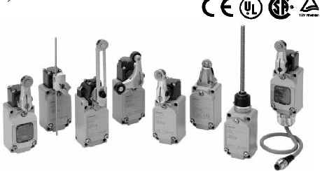

²úÆ·Ãû³Æ£º ÈÕ±¾Å·Ä·ÁúÐг̿ª¹ØWLCA2-2-Q£¬WLCA12
ÐÍ ºÅ£º WLCA2-2-Q
Æ· ÅÆ£º 4
WLCA12-2N-Q,WLCA12-2-Q,WLCA12,WLCA2-2N-Q,WLCA2-2-Q,WLCA2,WLNJ
±£»¤½á¹¹ IP67
ÊÙÃü »úе 1,500Íò´ÎÒÔÉÏ £ª2
µçÆø 75Íò´ÎÒÔÉÏ £ª3
ÈÝÐí²Ù×÷ËÙ¶È 1mm¡«1m/s£¨WLCA2µÄÇé¿ö£©
ÈÝÐí²Ù×÷ƵÂÊ »úе 120´Î/min
µçÆø 30´Î/min
¶î¶¨ÆµÂÊ 50/60Hz
¾øÔµµç×è 100M¦¸ÒÔÉÏ£¨DC 500VÕ×Å·±í£©
½Ó´¥µç×è 25m¦¸ÒÔÏ£¨³õÆÚÖµ£©
ÄÍѹ ͬ¼«¶Ë×Ó¼ä AC1,000V 50/60Hz 1min
´øµç½ðÊô²¿ÓëµØÏß¼ä AC2,200V(1,500V) 50/60Hz 1min/ Uimp 2.5kV
¸÷¶Ë×ÓÓë²»´øµç½ðÊô²¿¼ä AC2,200V(1,500V) 50/60Hz 1min/ Uimp 2.5kV
¶î¶¨¾øÔµµçѹ(Ui) 1,000VAC
¿ª¹ØÊ±µÄ·´Ïò¸ÐÓ¦µçѹ 1,000V max(EN60947-5-1)
ÎÛȾ¶È£¨Ê¹Óû·¾³£© 3(IEC947-5-1)
¶Ì·±£»¤×°Öà 10A±£ÏÕË¿ gG»ògI£¨IEC269£©
´øÌõ¼þ¶Ì·µçÁ÷ 100A(EN60947-5-1)
¶î¶¨ÃܱÕÈȵçÁ÷(Ithe) 10A¡¢0.5A(EN60947-5-1)
·ÀÖ¹´¥µç±£»¤µÈ¼¶ class I
Õñ¶¯ Îó¶¯×÷ 10¡«55Hz Ë«Õñ·ù1.5mm £ª4
³å»÷ Ä;à 1,000m/s2ÒÔÉÏ
Îó¶¯×÷ 300m/s2ÒÔÉÏ £ª4
ʹÓû·¾³ÎÂ¶È -10¡«+80¡æ£¨²»½á±ù£©£ª5
ʹÓû·¾³Êª¶È 95%RHÒÔÏÂ
ÖØÁ¿ Ô¼275g£¨WLCA2ʱ£©
×¢1. ÉÏÊöÊýֵΪ³õʼֵ¡£
×¢2. ÄÍѹ£¨ £©ÄÚµÄÊýֵΪ¹ýÐгÌÐÍ£¨¸ßÁéÃô¶ÈÐÍ£©Î¢Ð¡¸ºÔØÐ͵ÄÇé¿öϵÄÊýÖµ¡£
£ª1. ÊÙÃüµÄÊýֵΪ»·¾³Î¶È5¡«35¡æ¡¢»·¾³Êª¶È40¡«70%RHʱµÄÊýÖµ¡£ ÆäËû¾ßÌåÌõ¼þÇëÁíÍⴹѯ¡£
£ª2. ¹ýÐгÌÐ͵ÄÒ»°ãÐÍ¡¢¸ßÁéÃô¶ÈÐÍ¡¢´¥ÐëÐÍΪ1000Íò´ÎÒÔÉÏ¡£
£ª3. ¸ßÁéÃô¶ÈÐÍΪ50Íò´ÎÒÔÉÏ¡£µ«ÊÇ΢С¸ºÔØÐÍËùÓÐÐͺŶ¼Îª100Íò´ÎÒÔÉÏ¡£
£ª4. ´¥ÐëÐͳýÍ⡣΢С¸ºÔØÐÍΪ200m/s2ÒÔÉÏ¡£
£ª5. Äͺ®Ð͵ij¡ºÏΪ-40¡«+40¡æ £¨²»½á±ù£© ÄÍÈÈÐ͵ij¡ºÏΪ+5¡«+120¡æ
