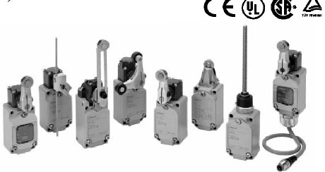

产品名称: WLCA2-2-Q,WLCA12行程开关
型 号: WLCA2-2-Q
价 格: 0.00
品 牌: 4
WLCA12-2N-Q,WLCA12-2-Q,WLCA12,WLCA2-2N-Q,WLCA2-2-Q,WLCA2,WLNJ
保护结构 IP67
寿命 机械 1,500万次以上 *2
电气 75万次以上 *3
容许操作速度 1mm~1m/s(WLCA2的情况)
容许操作频率 机械 120次/min
电气 30次/min
额定频率 50/60Hz
绝缘电阻 100MΩ以上(DC 500V兆欧表)
接触电阻 25mΩ以下(初期值)
耐压 同极端子间 AC1,000V 50/60Hz 1min
带电金属部与地线间 AC2,200V(1,500V) 50/60Hz 1min/ Uimp 2.5kV
各端子与不带电金属部间 AC2,200V(1,500V) 50/60Hz 1min/ Uimp 2.5kV
额定绝缘电压(Ui) 1,000VAC
开关时的反向感应电压 1,000V max(EN60947-5-1)
污染度(使用环境) 3(IEC947-5-1)
短路保护装置 10A保险丝 gG或gI(IEC269)
带条件短路电流 100A(EN60947-5-1)
额定密闭热电流(Ithe) 10A、0.5A(EN60947-5-1)
防止触电保护等级 class I
振动 误动作 10~55Hz 双振幅1.5mm *4
冲击 耐久 1,000m/s2以上
误动作 300m/s2以上 *4
使用环境温度 -10~+80℃(不结冰)*5
使用环境湿度 95%RH以下
重量 约275g(WLCA2时)
注1. 上述数值为初始值。
注2. 耐压( )内的数值为过行程型(高灵敏度型)微小负载型的情况下的数值。
*1. 寿命的数值为环境温度5~35℃、环境湿度40~70%RH时的数值。 其他具体条件请另外垂询。
*2. 过行程型的一般型、高灵敏度型、触须型为1000万次以上。
*3. 高灵敏度型为50万次以上。但是微小负载型所有型号都为100万次以上。
*4. 触须型除外。微小负载型为200m/s2以上。
*5. 耐寒型的场合为-40~+40℃ (不结冰) 耐热型的场合为+5~+120℃
