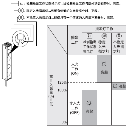

| ָʾµÆ |
ÊܹâÆ÷ÉÏ×°ÓÐÈýɫָʾµÆ ¡¤¼ì²âÊä³ö¹¤×÷״ָ̬ʾµÆ£ººìÉ«LED(Ò»¸ö»ò¶à¸ö¹âÖáÕÚ¹âʱÁÁÆð) ¡¤Îȶ¨ÈëÉä¹âָʾµÆ£ºÂÌÉ«LED(ËùÓйâÖáÎȶ¨Èë¹âʱÁÁÆð) ¡¤²»Îȶ¨ÈëÉä¹âָʾµÆ£º»ÆÉ«LED(Ò»¸ö»ò¶à¸ö¹âÖá²»Îȶ¨Èë¹âʱÁÁÆð) ¡ùµ±Êä³ö¾§Ìå¹Ü³öÏÖ¹ÊÕÏʱ£¬ÈýɫָʾµÆ»áͬʱÉÁ˸ |

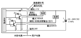

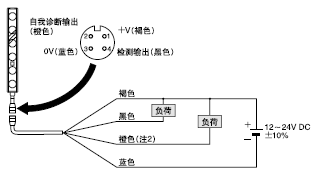

I/Oµç·ͼºÍÏß·ͼ
I/Oµç·ͼ
Ïß·ͼ

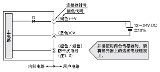

·ûºÅ¡ D £º ·´ÏòµçÔ´¼«ÐÔ±£»¤¶þ¼«¹Ü ZD1£¬ZD2 £º µçÓ¿ÎüÊÕÆëÄɶþ¼«¹Ü Tr1£¬Tr2 £º NPNÊä³ö¾§Ìå¹Ü ×¢£º 1) Èô²»Ê¹Ó÷À¸ÉÈŵçÏß(³ÈÉ«/×ÏÉ«)£¬Ç뽫Æä¾øÔµ¡£ 2) ÇëÎð½«Í¶¹âÆ÷µÄ·À¸ÉÈŵçÏß(³ÈÉ«/×ÏÉ«)ÓëÊܹâÆ÷µÄ×ÔÎÒÕï¶ÏÊä³öµçÏß(³ÈÉ«)Á¬½Ó¡£Õâ¿ÉÄÜ»áÒýÆðË𻵡£ |

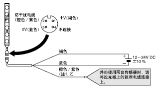

2 Á¬½Ó´«¸ÐÆ÷AºÍBµÄ·À¸ÉÈŵçÏß(INTER LOCK)¡£
 ¡¤ ͨ³£Á¬½ÓÁ½¸ù0VÏß¡£ ¡¤ ͨ³£ÎÞÐëÁ¬½Ó£«VÏß¡£ ×¢£º ´«¸ÐÆ÷AºÍB¼äÕû¸öÏß·¾àÀëÐëÔÚ20mÄÚ¡£Í¶¹âÆ÷¼ä·À¸ÉÈŵçÏß³¤¶ÈºÍ0VÏß³¤¶ÈÒ²ÐëСÓÚ20m¡£ ½«Í¶¹âÆ÷ÓëÊܹâÆ÷µÄ¿ª¹ØÉèΪ¡°1¡±£¬ÔÚÆäËüÉ趨Ï£¬´«¸ÐÆ÷ÎÞ·¨Õý³£·¢»Ó¹¦ÄÜ¡£

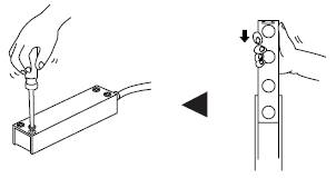

¸ü¸Ä¹âÖáÊý
1 ½«ÕÖ±ÕËø×°Öð´¼ýÍ··½Ïò»¬È룬²¢ÏòÉÏÀÆðǰÕÖ¡£ 2 È¥µôºóÃæµÄ4¸ö¹Ì¶¨ÂÝË¿£¬ÓÃÊÖ½«×é¼þÖðÒ»ÀÉÏÈ¥¡£ 3 ×¼±¸ºÃеķûºÏËùÐè¼ì²â¸ß¶ÈµÄ±£»¤Íâ¿ÇºÍǰÕÖ¡£²åÈ벿¼þ£¬Á¬½Ó¶Ëñ¡£ 4 Ðý½ô4¸ö¹Ì¶¨ÂÝË¿£¬²åÈëǰÕÖ£¬½«±ÕËø×°ÖÃÀ»Ø¡£
×¢£º 1) Á¬½Ó²¿¼þǰÇëÎñ±Ø¹Ø±ÕµçÔ´¡£·ñÔò£¬´«¸ÐÆ÷¿ÉÄÜË𻵡£ 2) 2¹âÖá»ò4¹âÖᲿ¼þµÄβ¶Ë²¿¼þ£¬Ó¦ÔÚ×é¼þÁ¬½Ó²¿¶¥¶ËÁ¬½Ó¡£ 3) Ò»¶¨ÒªÔÚ4¹âÖáµÄNA40-4»òNA40-4-H¶¥¶Ë×°É϶Ëñ¡£ 4) ±£»¤Íâ¿Ç¸½´øÕÖ±ÕËø×°ÖúÍËĸö¹Ì¶¨ÂÝË¿¡£ |

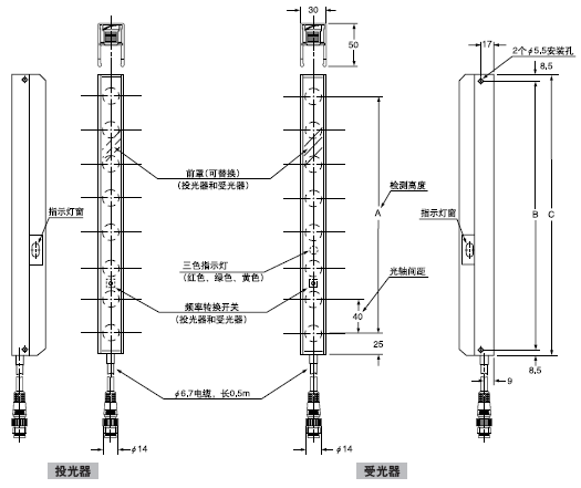

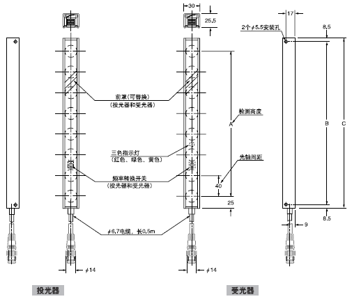

³ß´ç(µ¥Î»£ºmm)
NA40-¡õ ´«¸ÐÆ÷
| ÐÍ¡¡ºÅ |
A |
B |
C |
| NA40-4 |
120 |
163 |
180 |
| NA40-6 |
200 |
233 |
250 |
| NA40-8 |
280 |
313 |
330 |
| NA40-10 |
360 |
393 |
410 |
| NA40-12 |
440 |
473 |
490 |
| NA40-14 |
520 |
553 |
570 |
| NA40-16 |
600 |
633 |
650 |
| NA40-20 |
760 |
793 |
810 |
| NA40-24 |
920 |
953 |
970 | |
NA40-¡õ-H ´«¸ÐÆ÷
| ÐÍ¡¡ºÅ |
A |
B |
C |
| NA40-4-H |
120 |
163 |
180 |
| NA40-6-H |
200 |
233 |
250 |
| NA40-8-H |
280 |
313 |
330 |
| NA40-10-H |
360 |
393 |
410 |
| NA40-12-H |
440 |
473 |
490 |
| NA40-14-H |
520 |
553 |
570 |
| NA40-16-H |
600 |
633 |
650 |
| NA40-20-H |
760 |
793 |
810 |
| NA40-24-H |
920 |
953 |
970 | |

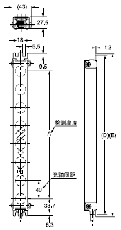

MS-NA40-1 ´«¸ÐÆ÷°²×°Ö§¼Ü(¸½¼þ)
NA40-¡õ°²×°Í¼ ´ø·À½¦Ã±ÐÍ(NA40-¡õ-H)ÒÔͬÖÖ·½Ê½°²×°¡£ ²ÄÖÊ£º ÀäÔþ̼¸Ö(SPCC)(µ¥Ãæ¶Æ¸õ) 4¸öÖ§¼ÜΪһÌ× [¸½´øM5èì¼ÜÍ·ÂÝË¿(³¤40mm)¡¢ÂÝĸ¼°µ¯»ÉµæÈ¦¸÷4¸ö¡£]
| ÐÍ¡¡ºÅ |
A |
D |
E |
| NA40-4(-H) |
120 |
200 |
210 |
| NA40-6(-H) |
200 |
270 |
280 |
| NA40-8(-H) |
280 |
350 |
360 |
| NA40-10(-H) |
360 |
430 |
440 |
| NA40-12(-H) |
440 |
510 |
520 |
| NA40-14(-H) |
520 |
590 |
600 |
| NA40-16(-H) |
600 |
670 |
680 |
| NA40-20(-H) |
760 |
830 |
840 |
| NA40-24(-H) |
920 |
990 |
1,000 | |
SF-IND ÊÊÓÃÓÚÇøÓò´«¸ÐÆ÷µÄ´óÐÍָʾµÆ(ÁíÊÛ)
| ÐÍ¡¡ºÅ |
E |
F |
| NA40-4(-H) |
210 |
223 |
| NA40-6(-H) |
280 |
293 |
| NA40-8(-H) |
360 |
373 |
| NA40-10(-H) |
440 |
453 |
| NA40-12(-H) |
520 |
533 |
| NA40-14(-H) |
600 |
613 |
| NA40-16(-H) |
680 |
693 |
| NA40-20(-H) |
840 |
853 |
| NA40-24(-H) |
1,000 |
1,013 | |
