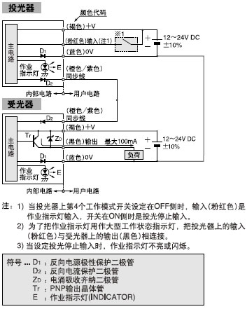

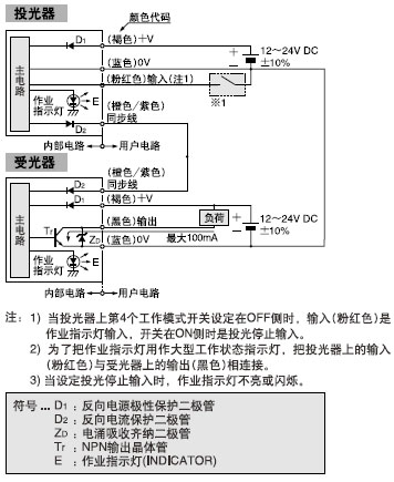

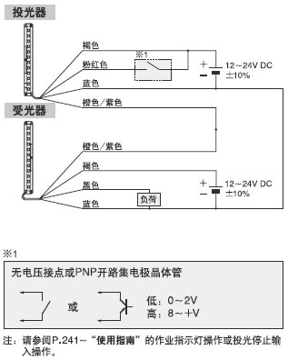

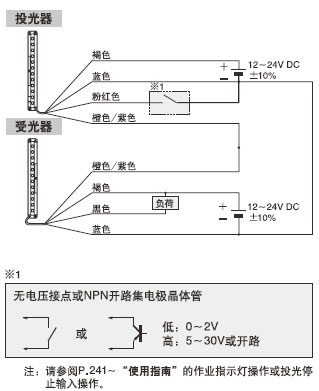

I/Oµç·ͼºÍÏß·ͼ
NPNÊä³öÐÍ
PNPÊä³öÐÍ
×î´ó¼ì²â¸ß¶È540mm(28¹âÖá)

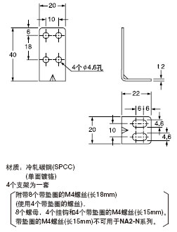

´«¸ÐÆ÷°²×° Ö§¼Ü(×¢) |
MS-NA1-1 |
4¸öÖ§¼ÜΪһÌ׸½´ø8¸ö´øµæÈ¦µÄM4ÂÝË¿(³¤18mm)(ʹÓÃ4¸ö´øµæÈ¦µÄÂÝË¿)£¬8¸öÂÝĸ£¬4¸ö¹Ò¹³£¬4¸öµæÆ¬ºÍ4¸ö´øµæÈ¦µÄM4ÂÝË¿(³¤15mm)¡£ MS-NA1-1²»¸½´øµæÆ¬¡£´øÓеæÈ¦µÄM4ÂÝË¿(³¤15mm)²»¿ÉÓÃÓÚNA2-NϵÁС£ |
| MS-NA2-1 |
| ´«¸ÐÆ÷Ö§³ÅÖ§¼Ü |
OS-NA2-N8 |
ÊÊÓÃÓÚ8¹âÖá |
ÔÚÇ¿ÁÒÕñ¶¯»·¾³ÏÂÖ§³Å´«¸ÐÆ÷»úÉí¡£2¸öÖ§¼ÜΪһÌ× |
| OS-NA2-N12 |
ÊÊÓÃÓÚ12¹âÖá |
| OS-NA2-N16 |
ÊÊÓÃÓÚ16¹âÖá |
| OS-NA2-N20 |
ÊÊÓÃÓÚ20¹âÖá |
| OS-NA2-N24 |
ÊÊÓÃÓÚ24¹âÖá |
| OS-NA2-N28 |
ÊÊÓÃÓÚ28¹âÖá |
×¢£ºÇëÎ𽫴«¸ÐÆ÷°²×°Ö§¼Ü¹Ì¶¨ÔÚ´«¸ÐÆ÷µÄÇ°Ãæ¡£

I/Oµç·ͼºÍÏß·ͼ
NPNÊä³öÐÍ
PNPÊä³öÐÍ

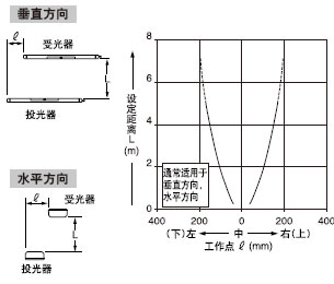

¼ì²âÌØÐÔͼ(µäÐÍ)
É趨¾àÀëºÍ¹ýÁ¿ÔöÒçÖ®¼äµÄÏà |
»¥Æ½ÐÐÒÆ¶¯ÌØÐÔ(ËùÓÐÐͺÅ) |
½Ç¶ÈÌØÐÔ(ËùÓÐÐͺÅ) |

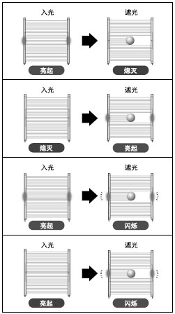

×÷ҵָʾµÆ²Ù×÷Ñ¡Ôñ
| ×÷ҵָʾµÆÄ£Ê½¿ª¹Ø |
×÷ҵָʾµÆ²Ù×÷ |
| ×÷ҵָʾµÆÊäÈ룺µÍ |
×÷ҵָʾµÆÊäÈ룺¸ß |
ÁÁÆð |
ϨÃð |
ϨÃð |
ÁÁÆð |
ÁÁÆð |
ÉÁ˸ |
ϨÃð |
ÉÁ˸ |

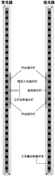

¹¦ÄÜ˵Ã÷
˵ Ã÷ |
¹¦ ÄÜ |
Ͷ ¹â Æ÷ |
1) |
Ͷ¹âƵÂÊת»»¿ª¹Ø |
1£ºÆµÂÊA |
1£ºÆµÂÊB |
| 2) |
×÷ÒµÅúʾµÆÄ£Ê½¿ª¹Ø |
2£ºµ±×÷ÒµÅúʾµÆÊäÈëÆ«µÍʱ£¬ÁÁÆð |
2£ºµ±×÷ÒµÅúʾµÆÊäÈëÆ«µÍʱ£¬Ï¨Ãð |
| 3) |
3£ºÁÁÆð |
3£ºÏ¨Ãð |
| 4) |
×÷ҵָʾµÆÍ¶¹âÍ£Ö¹ÊäÈëת»»¿ª¹Ø |
4£º×÷ҵָʾµÆÊäÈë |
4£ºÍ¶¹âÍ£Ö¹ÊäÈë |
| 5) |
×÷ҵָʾµÆ(ºìÉ«LED) |
µ±×÷ҵָʾµÆÊäÈëʱ£¬ÁÁÆð¡¢ÉÁ˸»òϨÃð£¬ÓɲÙ×÷ģʽ¿ª¹ØÑ¡ÔñÁÁÆðÐÎʽ¡£ |
| 6) |
×÷ҵָʾµÆ(ºìÉ«LED *2) |
µ±Í¶¹âʱ£¬ÁÁÆð¡£É豸ƵÂÊAʱ1¸öLEDÁÁÆð£¬É趨ƵÂÊBʱ2¸öLEDÁÁÆð¡£ |
ÊÜ ¹â Æ÷ |
7) |
×÷ҵָʾµÆ(ºìÉ«LED) |
µ±×÷ҵָʾµÆÊäÈëʱ£¬ÁÁÆð¡¢ÉÁ˸»òϨÃð¡£ÓɲÙ×÷ģʽ¿ª¹ØÑ¡ÔñÁÁÆðÐÎʽ¡£ |
| 8) |
Îȶ¨Èë¹âָʾµÆ(ÂÌÉ«LED) |
ËùÓйâÖáÎȶ¨Èë¹âʱ£¬ÁÁÆð¡£ |
µ±Í¨¹ýÊä³öµÄµçÁ÷¹ýÁ¿Ê±£¬ÓÉÓÚ¶Ì·±£»¤µç·µÄ²Ù×÷£¬Îȶ¨Èë¹âָʾµÆºÍÊܹâÆ÷ÉϹ¤×÷״ָ̬ʾµÆ»áͬʱÉÁ˸¡£ |
| 9) |
¹¤×÷״ָ̬ʾµÆ(ºìÉ«LED) |
Ò»¸ö»ò¶à¸ö¹âÖáÕÚ¹âʱÁÁÆð¡£ | |
½«×÷ҵָʾµÆÓÃ×÷´óÐ͹¤×÷״ָ̬ʾµÆ
| ¡¤ ͨ¹ý°ÑµÚ4¸ö¹¤×÷ģʽ¿ª¹ØÉ趨ÔÚOFF²à²¢ÇÒ°ÑͶ¹âÆ÷ÉÏ µÄÊäÈë(·ÛºìÉ«)ÓëÊܹâÆ÷ÉϵÄÊä³ö(ºÚÉ«)ÏàÁ¬½Ó£¬¿É½«×÷Òµ ָʾµÆÓÃ×÷´óÐ͹¤×÷״ָ̬ʾµÆ¡£ |
| ×÷ҵָʾµÆÄ£Ê½¿ªÍ· |
Èë¹â״̬ |
ÕÚ¹â״̬ |
ÁÁÆð  |
ϨÃð |
ϨÃð |
ÁÁÆð |
ÁÁÆð  |
ÉÁ˸ |
ϨÃð |
ÉÁ˸ | |

¹¤×÷ģʽ¿ª¹Ø |
Ͷ¹âÅúʾ |
| ´«¸ÐÆ÷A |
| ´«¸ÐÆ÷B |
½ÓÏß
¡¤ ÇëÈ·ÈÏÔÚµçÔ´¹Ø±Õ״̬ϽøÐнÓÏß¡£ ¡¤ ÇëÈ·ÈϵçÔ´µçѹÔڶ·¶Î§Äڱ仯¡£ ¡¤ Èç¹ûµçÔ´ÊÇÓÉÉÌÓÿª¹Øµ÷½ÚÆ÷Ìṩ£¬ÇëÈ·±£µçÔ´»ú¼Ü½ÓµØ ¶Ë×Ó(F. G.)½ÓµØ¡£ ¡¤ Èç¹ûÔڸô«¸ÐÆ÷¸½½üʹÓòúÉúÔëÒôµÄÉ豸(¿ª¹Øµ÷½ÚÆ÷¡¢×ª »»·¢¶¯»úµÈ)£¬Ç뽫É豸»ú¼Ü½ÓµØ¶Ë×Ó(F. G.)½ÓµØ¡£ ¡¤ ÇëÎ𽫵çÏßÓë¸ßѹÏß»òµçÔ´ÏßÒ»Æð»òÔÚͬһ¹ÜÏßÄÚÔËÐÐÏß Â·£¬Õâ¿ÉÄÜ»áÓÉÓÚ¸ÐÓ¦¶øÒýÆð¹ÊÕÏ¡£ |

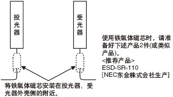

¡¤ µçÔ´½ÓͨºóµÄ¶Ìʱ¼ä(500ms)ÄÚ£¬ÇëÎðʹÓᣠ¡¤ ±ÜÃâ»Ò³¾¡¢ÎÛ¹¸ºÍË®ÕôÆø¡£ ¡¤ ÇëÎ𽫴«¸ÐÆ÷ÓëË®¡¢ÓÍ¡¢ÓÍÖ¬ºÍÓлúÈÜÒº£¬ÈçÏ¡ÊͼÁµÈÖ± ½Ó½Ó´¥¡£ ¡¤ ÇëÎ𽫴«¸ÐÆ÷Ö±½Ó±©Â¶ÓÚ¿ìËÙÆô¶¯µÆ»ò¸ßƵÕÕÃ÷É豸µÄÓ« ¹âÏ£¬Õâ»áÓ°Ïì¼ì²âÐÔÄÜ¡£ |
ÔÚµçÀÂÉϰ²×°ÌúÑõÌå´Åо |

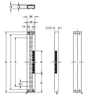

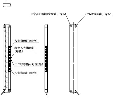

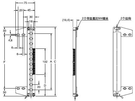

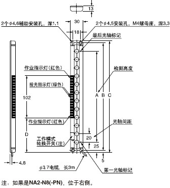

³ß´ç(µ¥Î»£ºmm)
NA2-N¡õ NA2-N¡õ-PN (´«¸ÐÆ÷)
| ÐÍ¡¡ºÅ |
A |
B |
C |
D |
| NA2-N8(-PN) |
140 |
180 |
190 |
52 |
| NA2-N12(-PN) |
220 |
260 |
270 |
84 |
| NA2-N16(-PN) |
300 |
340 |
350 |
124 |
| NA2-N20(-PN) |
380 |
420 |
430 |
164 |
| NA2-N24(-PN) |
460 |
500 |
510 |
204 |
| NA2-N28(-PN) |
540 |
580 |
590 |
244 | |

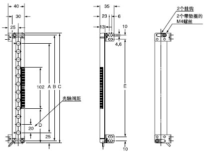

MS-NA1-1 ´«¸ÐÆ÷°²×°Ö§¼Ü(ÁíÊÛ)
| ÐÍ¡¡ºÅ |
A |
B |
C |
D |
E |
| NA2-N8(-PN) |
140 |
180 |
190 |
52 |
160 |
| NA2-N12(-PN) |
220 |
260 |
270 |
84 |
240 |
| NA2-N16(-PN) |
300 |
340 |
350 |
124 |
320 |
| NA2-N20(-PN) |
380 |
420 |
430 |
164 |
400 |
| NA2-N24(-PN) |
460 |
500 |
510 |
204 |
480 |
| NA2-N28(-PN) |
540 |
580 |
590 |
244 |
560 | |

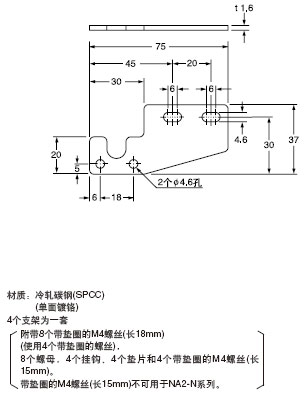

MS-NA2-1 ´«¸ÐÆ÷°²×°Ö§¼Ü(ÁíÊÛ)
| ÐÍ¡¡ºÅ |
A |
C |
D |
F |
| NA2-N8(-PN) |
140 |
190 |
52 |
130 |
| NA2-N12(-PN) |
220 |
270 |
84 |
210 |
| NA2-N16(-PN) |
300 |
350 |
124 |
290 |
| NA2-N20(-PN) |
380 |
430 |
164 |
370 |
| NA2-N24(-PN) |
460 |
510 |
204 |
450 |
| NA2-N28(-PN) |
540 |
590 |
244 |
530 | |

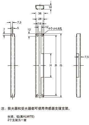

MS-NA3-N¡õ ´«¸ÐÆ÷Ö§³ÅÖ§¼Ü(ÁíÊÛ)
| ÐÍ¡¡ºÅ |
A |
B |
G |
H |
J |
K |
| NA2-N8(-PN) |
140 |
180 |
194 |
118 |
170 |
38 |
| NA2-N12(-PN) |
220 |
260 |
274 |
102 |
250 |
86 |
| NA2-N16(-PN) |
300 |
340 |
354 |
102 |
330 |
126 |
| NA2-N20(-PN) |
380 |
420 |
434 |
102 |
410 |
166 |
| NA2-N24(-PN) |
460 |
500 |
514 |
102 |
490 |
206 |
| NA2-N28(-PN) |
540 |
580 |
594 |
102 |
570 |
246 | |
