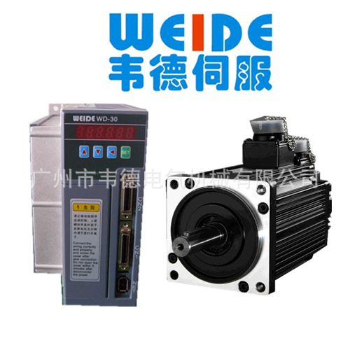

²úÆ·Ãû³Æ£º ËÅ·þÇý¶¯Æ÷¡¢ËÅ·þµç»ú£¬¼Û¸ñºÏÀí
ÐÍ ºÅ£º WD30/60-130·¨À¼
 1.ÎåλһÌ壺λÖà ËÙ¶È Å¤Á¦ ¶¨Î» ͨѶ¿ØÖÆ
2.¾ß±¸Ö¸ÁîÆ½»¬¹¦ÄÜ ¡£
 3.ÄÚ½¨R232¡¢485¡¢422½çÃæ£¬×î¶à254ÖáͬʱÔÚÏß¡£
½Ó¿Ú¶¨Òå
              µçÔ´¶Ë×ÓTB
            ¶Ë×ӺŠ             ¶Ë×ӼǺŠ           ÐźÅÃû³Æ             ¹¦ÄÜ
            1               L1                Ö÷µç·µçÔ´ÊäÈë Ö÷»ØÂ·µçÔ´ÊäÈë
           2                L                 µ¥Ïî»òÈýÏî           ¶Ë×Ó220V 50HZ¡£
            3               L3                                ×¢Ò⣺²»ÒªÍ¬µç»ú
                                                              ÊäÈë¶Ë×ÓU¡¢V¡¢
                                                              W Á¬½Ó
           4                PE               ½Ó                ½Ó ¶Ë×Ó
            5               W                 ËÅ·þµç»úÊä³ö          ËÅ·þµç»úÊä³ö¶Ë
            6               V                                 ×Ó±ØÐëÓëµç»úU¡¢
            7               U                                 V¡¢W ¶Ë×ÓÒ»Ò»¶Ô
                                                              Ó¦¡£
            9               r                ¿ØÖƵçÔ´ÊäÈë           ¿ØÖÆ»ØÂ·µçÔ´Êä
            10              t                                 Èë¶Ë×Ó220V50Hz
             ¿ØÖÆÐźÅÊäÈë/Êä³ö¶Ë×ÓCN1
            ¶Ë×ӺŠ      ÐźÅÃû³Æ ¶Ë×ӼǺŠ              ¹¦ÄÜ
            18        ÊäÈë¶Ë×Ó COM+              Á¬½Óµ½ÍâµçÔ´Õý¼«(+)
                      µÄµçÔ´Õý
                      ¼«
            10        ËÅ·þʹÄÜ SON               ÓëµçÔ´¸º¼«(-)Á¬½ÓʹÄÜ
            11          ¾¯Çå³ý ALRS             ÓëµçÔ´¸º¼«±ÕºÏ120ms ÒÔÉÏ,          ¾¯Çå³þ
            12        CCW Çý¶¯ FSTP            »úÆ÷ÒÆ¶¯²¿·Ö·´Ê±Õ볬¹ýÏÞλʱ,ÓëÍâ
                      ½ûÖ¹                     ½ÓµçÔ´¸º¼«¶Ï¿ª,µç»ú²»²úÉúת¾Ø¡£
            13        CW  Çý¶¯ RSTP            »úÆ÷ÒÆ¶¯²¿·Ö˳ʱÕ볬¹ýÏÞλʱ,ÓëÍâ
            14        λÖÃÆ«²î PCLR/SCI          Çå³ýλÖÃÆ«²î¼ÆÊýÆ÷£¬ÓëÍⲿµçÔ´¸º¼«
                      ÇåÁã/ ÄÚ²¿                 Á¬½Ó£¬¾ÍÇå³þÁ˼ÆÊýÆ÷¡£
                      ËÙ¶ÈÑ¡Ôñ
            15        Ö¸ÁîÂö³å INH/SC2           ÓëÍⲿµçÔ´¸º¼«Á¬½Ó,Âö³åÐźÅÎÞЧ,¶Ï
                      ½ûÖ¹                     ¿ªÓÐЧ¡£
            30        ËÙ¶ÈÖ¸Áî SGEAR             ÓëÍâ½ÓµçÔ´¸º¼«Á¬½Ó,µÚ¶þµç×Ó³ÝÂÖ±È
                      È¡·´µÚ¶þ                   ÓÐЧ,ÔÚÄ£ÄâËÙ¶È·½Ê½ÏÂÈ¡·´ÓÐЧ¡£
                      ³ÝÂÖ±È
            8         ËÅ·þ×¼±¸ SRDY+              µ±Ö÷µçÔ´½Óͨ£¬ÇÒûÓÐ ¾¯ÐźÅʱ£¬´Ë
            25        ºÃ         SRDY-        Êä³ö£¨¾§Ìå¹Ü£©µ¼Í¨¡£
            26        ËÅ·þ        ALM+          µ±Çý¶¯Æ÷¼ì²âµ½¹ÊÕÏʱ£¬´ËÊä³ö£¨¾§Ìå
            27          ¾¯       AlM-         ¹Ü£©µ¼Í¨¡£
