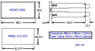

ËÄ¡¢¹æ¸ñ³ß´ç£º Îå¡¢½ÓÏß¶Ë×Ó(ÒÔÈýÏàËÄÏßÖÆÎªÀý£©£º
ÊýÏÔµç¶È±í ÊýÏÔµç¶È±í

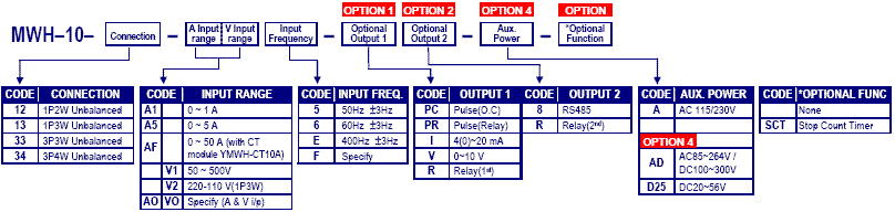

Áù¡¢Ñ¡ÐÍÖ¸ÄÏ£º
ÊýÏÔµç¶È±í
