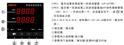

四、仪表面板: 五、接线端子(以XMC618为例):
温差控制仪 压差控制仪 温差控制仪 压差控制仪

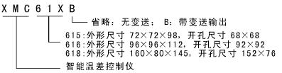

六、选型指南:
温差控制仪 压差控制仪

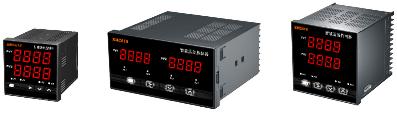

备注:3种仪表只是外形、大小、接线有所不同,功能特性基本一样。
