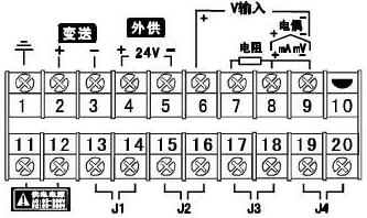

3¡¢±äËÍÊä³ö²¿·Ö£º ¡¤±äËÍÊä³ö·Ç±ê×¼ÅäÖã¬ÐèÒª´Ë¹¦ÄÜ£¬¶©»õʱһ¶¨ÒªÃ÷È·Ö¸³ö£¬¼´´øºó׺¡°B¡± ¡¤Á½ÖÖ±äËÍÊä³öÐźſÉÉèÖÃÑ¡Ôñ£º4-20mA/0-20mA ×¢Ò⣺Èç¹ûÐèÒªµçѹÐźűäËÍÊä³ö£¬Ö»ÐèÒªÔÚ±äËÍÊä³ö¶Ë´®½ÓÊʵ±µÄµç×裬±ÈÈç0-10VÊä³ö½Ó500¦¸£¬0-5V½Ó250¦¸ ¡¤±äËÍÏÂÏ޺ͱäËÍÉÏÏÞ¿ÉÉèÖã¨-1999¡«9999£© ½âÊÍ£º±äËÍÏÂÏ޺ͱäËÍÉÏÏÞÉèÖÃÒâ˼ÊÇ˵ÄãÒª°ÑÄÄÒ»²¿·Ö±äËͳöÈ¥£¬Ôõô±äËͳöÈ¥£¬±ÈÈç±äËÍÊä³öÉèΪ4-20mA£¬±äËÍÏÂÏÞÉèΪ200.0£¬±äËÍÉÏÏÞÉèΪ800.00£¬ÄÇôÏÔʾ200.00ʱӦ¸ÃÊä³ö4mA£¬ÏÔʾ800.0Ó¦¸ÃÊä³ö20mA£¬Öмä×Ô¶¯³ÊÏßÐÔ±äËÍ£¬ÕâÀïµÄÉÏÏÞºÍÏÂÏÞ²¢·Ç¾ø¶ÔµÄ£¬ÏÂÏÞÖµÒ²¿É´óÓÚÉÏÏÞÖµ£¬Õâʱ¾Í³Ê¸ºÐ±ÂʱäËÍÊä³ö¡£ ¡¤±äËÍÊä³ö¾«¶È£º0.8%Âú¿Ì¶È3×Ö£¬12λD/Aת»»Æ÷ ¡¤±äËÍÊä³ö¸ºÔØÄÜÁ¦¡Ý500¦¸
