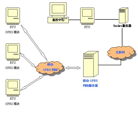

一、项目背景
用户的已有项目是通过RTU与数传电台结合的方式,完成远程数据采集及传输工作,现由于特殊需要和考虑到目前项目所存在的弊端,需要对已有项目进行改造,决定采用工业GPRS模块来代替数传电台,完成现有的项目功能。

1、问题:通讯方式不匹配
由于已有RTU和上位机软件都是基于串口通讯的,而GPRS是基于网络通讯,所以无论对于RTU和上位机来说都需要改动通讯方式,即需要对RTU和上位机软件进行修改。
2、解决方法:数据中转法。
  • RTU终端解决方案:
  • 使用西安达泰电子有限责任公司的DTP_S09D模块,该模块可以进行透明数据传输,这样可以不用更改RTU自身的数据协议,只需要将远程接收服务器(简称:Socket服务器)网络工作参数保存到DTP_S09D模块中(达泰电子已提供设置软件),模块上电后自动与上位机进行网络连接,对于RTU自身来说,依然是原有的串口传输方式,而将网络传输部分交给DTP_S09D来完成的,DTP_S09D通过GPRS网络将数据发送给移动GPRS服务器,再经移动GPRS服务器通过Internet发送给Socket服务器。
  • 上位机解决方案
  • 上位机可以使用一台Socket服务器与原有的数据接收服务器协调工作的方式解决,Socket服务器运行GPRS数据收发软件(需要开发),该软件负责接收GPRS传输过来的数据并将原有的上位机发送给电台的数据发送给GPRS网络,这样原有的上位机软件不用做出任何更改。
