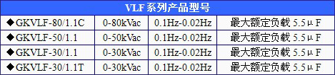

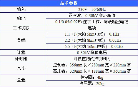

GKVLF-30/1.1¹â¿Ø³¬µÍƵ½»Á÷¸ßѹ·¢ÉúÆ÷²âÊÔÒÇ
0-30kV/AC£¬0.1-0.02Hz
²úÆ·½éÉÜ£º
GKVLF-30/1.1¹â¿Ø½»Á÷¸ßѹ·¢ÉúÆ÷²âÊÔÒÇ¡£0-30kVµçѹ¿ÉÁ¬Ðøµ÷½Ú£¬¿ÉÁ¬ÐøÊä³ö0.1/0.05/0.02HzµÄÕýÏÒ²¨²¨ÐÎÓëµçÈÝÐÔ¸ºÔØÎ޹أ¬¿ÉÒÔ²âÊÔ15000Ã׳¤µÄµçÀ¡£¾ßÌ峤¶ÈÒª¸ù¾Ý²»Í¬µçÀÂÀàÐÍÈ·¶¨¡£
