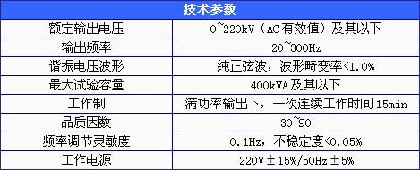

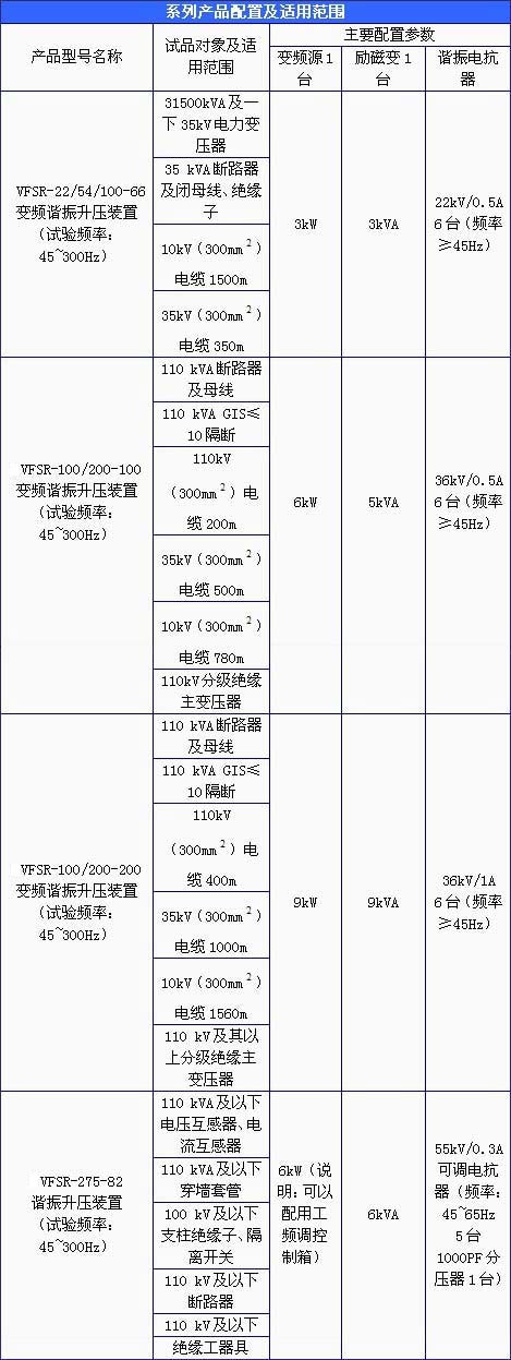

    ¸ÃϵÁÐ×°ÖÃÖ÷ÒªÕë¶Ô110KV¼°ÒÔϱäµçÕ¾Ò»´ÎµçÆøÉ豸½»Á÷ÄÍѹÊÔÑéÉè¼ÆÖÆÔì¡£¿É°´¹æ³ÌÒªÇóÂú×ã±äѹÆ÷¡¢GISϵͳ¡¢SF6¿ª¹Ø¡¢µçÀ¡¢Ì׹ܵÈÈÝÐÔÉ豸½»Á÷ÄÍѹÊÔÑé¡£¼È¿ÉÂú×ã¸ßµçѹ¡¢Ð¡µçÁ÷µÄÉ豸ÊÔÑéÌõ¼þÒªÇó£¬ÓÖ¿ÉÂú×ãµÍµçѹ¡¢´óµçÁ÷µÄÉ豸ÊÔÑéÌõ¼þÒªÇ󣬾ßÓнϿíµÄÊÊÓ÷¶Î§£¬Êǵء¢ÊС¢Ïؼ¶¸ßѹÊÔÑ鲿Ãż°µçÁ¦³Ð×°¡¢ÐÞÊÔ¹¤³Ìµ¥Î»ÀíÏëµÄÄÍѹÊÔÑéÉ豸¡£
    ¸ÃϵÁÐ×°ÖÃÖ÷ÒªÓɱ䯵¿ØÖƵçÔ´¡¢Àø´ÅÊÔÑé±äѹÆ÷¡¢µç¿¹Æ÷¡¢µçÈÝ·ÖѹÆ÷×é³É¡£ÆäÖÐ±äÆµ¿ØÖƵçÔ´²ÉÓýø¿ÚרÓõÄSPWMÊý×Öʽ²¨Ðη¢ÉúоƬ£¬ÆµÂÊ·Ö±æÂÊΪ16룬ÔÚ20¡«300HzʱƵÂÊϸ¶È¿É´ï0.1Hz£¬Í¬Ê±²ÉÓÃÁËÕý½»·Çͬ²½¹Ì¶¨Ê½Ôز¨µ÷ÖÆ·½Ê½£¬È·±£ÔÚÕû¸öƵÂÊÇø¼äÄÚÊä³ö²¨ÐÎÁ¼ºÃ£»¹¦Âʲ¿·Ö²ÉÓÃÁ˽ø¿ÚµÄÓÅÖÊIPMÄ£¿é£¬È·±£ÒÇÆ÷Îȶ¨ºÍ°²È«¡£¸ÃϵÁÐ×°ÖÃÓë¹úÄÚͬÀà²úÆ·Ïà±È£¬¾ßÓжàÖÖ¼¼ÊõÓÅÊÆ£º
1¡¢Í¬µçѹµÈ¼¶¡¢Í¬ÈÝÁ¿µÄµç¿¹Æ÷ÆäÌå»ý½ÏС¡¢ÖØÁ¿½ÏÇ᣻Ôڶ¸ºÔØÊ±ÎÂÉýС£»²ÉÓøÉʽ»·Ñõ½½×¢£¬»úеǿ¶È¸ß£¬µçÆø¾øÔµÐÔÄܺã¬ÃÀ¹Û¿É¿¿¡£
2¡¢±äƵ¿ØÖÆÔ´ÈÝÁ¿·ù¶È´ó£»±£»¤¹¦ÄÜÇ¿£»Êä³ö²¨Ðκã»Îȶ¨ÐԺ㻾߱¸¶àÖÖ¹¤×÷ģʽ£¬²Ù×÷·½±ã£»²ÉÓÃÁ˶àµçԴģʽ£¬·½±ãÏÖ³¡È¡µç¡£
3¡¢ÅäÖÃÁé»î¡£¿ÉÑ¡Å䲻ͬÀàÐ͵翹Æ÷£¬Âú×㲻ͬÊÔÆ·ÒªÇó£¬ÊµÏÖÒ»»ú¶àÓã¬ÐԼ۱ȸߡ£
