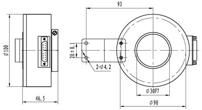

■ 安装尺寸
■ 电气参数及环境参数 ■ 机械参数
输出形式
电压,开路,互补,驱动器
电源电压
电 压
10~30V
开 路
互 补
10~30V,15V
驱动器
5&8V
消耗电流
≤200mA
响应频率
≤200kHz
分辨率
100~2500 p/r
上升/下降时间
≤1μs
工作温度
-10~+70℃
储存温度
-20~+80℃
最大转速
5000r/min
负 荷
轴 向
10N
径 向
10N
启动力矩
5×103N.m
防护等级
IP54
抗冲击
980m/s2
抗震动
50m/s2 50Hz
重 量
0.55Kg
■ 索 引
输出波形
波形参数
■ 波形比:
X1+X2=0.5T±0.1T
X2+X3=0.5T±0.1T
Xn≥0.125T(n=1,2,3,4)
Z=1T±0.5T
■ 输出相位抖动:≤10%
■ 周期:R1=30O±0.9O
■ 相位差
Yn≥0.125T (n=1,2,3,4…)
AB两相信号与U V W信号间的
相位差不做规定。
输出电路
配套电缆&接线表
S
Z
N
30
1024
R
F
64
30
J
Y
S:传感器
编码器类型:
Z:增量式
结构:
N:空心轴
孔尺寸:
20:Φ20
62:Φ62
分辨率:
100~2500P/R
信号形式:
R:A、B
E:A、B
A-、B-
输出形式:
V C
F M
I L
H P
C码:
1024
64
电源电压:
5:DC5V
8:DC8V
15:DC15V
30DC30V
出线形式: J:插座侧出
G:电缆侧出
密封:
Y:有密封
空:普通
注:V:电压 C:集电极开路 F:互补 E:驱动器88C30 M:驱动器MC3487 I:驱动器ET7272 L:驱动器26LS31 H:驱动器26C31 P: 驱动器75183
