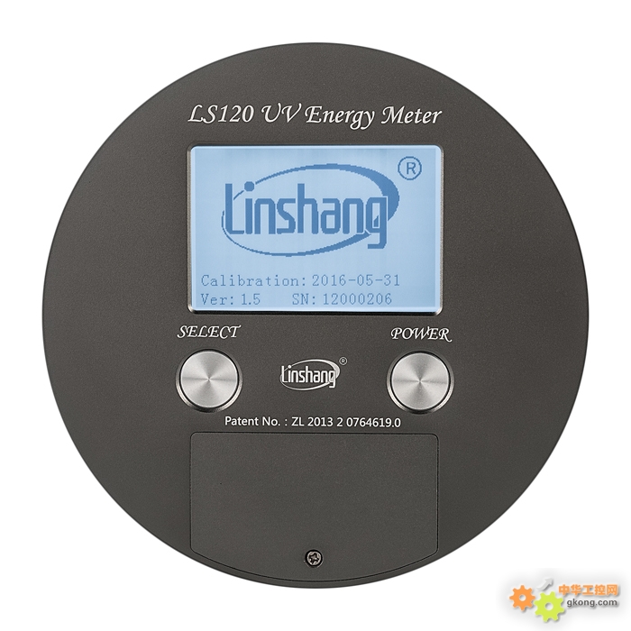

UVÄÜÁ¿¼Æ
¶þ£º×ÏÍâÄÜÁ¿¼ÆLS120°´¼ü²Ù×÷
1£®²ÎÊýÉèÖÃ
Ôڹػú״̬Ï£¬³¤°´“POWER” £¬½øÈëÉèÖÃģʽ£º
ÔÚÉèÖÃģʽÏ“SELECT”¼üΪѡÔñ¹¦ÄÜ£¬“POWER”¼üΪȷÈϹ¦ÄÜ¡£
A: Trigger mode (´¥·¢Ä£Ê½)Ñ¡Ôñ¿ªÆô²âÁ¿µÄģʽ£¨Auto£¬Manual£©:
 Auto(×Ô¶¯)ģʽÏ£¬µ±¹¦ÂÊÖµ´óÓÚÒ»¸öÑ¡¶¨µÄ´¥·¢ÃÅÏÞÖµºó×Ô¶¯¿ªÆô²âÁ¿£¬µ±Ð¡ÓÚÕâÒ»´¥·¢ÃÅÏÞÖµºó£¬×Ô¶¯Í£Ö¹²âÁ¿¡£(ÓÉÓڼǼʱ¼äÖ»ÓÐ4·ÖÖÓ£¬¶ÔÓÚһЩÉú²úÏ߷dz£³¤£¬ÐèÒª¿ÕÔËÐкܳ¤Ò»¶Îʱ¼ä²Åµ½´ïUV²âÁ¿µÄ³¡ºÏ£¬¿ÉÒÔÑ¡ÓÓAUTO”ģʽ)
Manual(ÊÖ¶¯)£¬ÊÖ¶¯°´“POWER”¼üÈ·¶¨²âÁ¿¿ªÊ¼ºÍ²âÁ¿½áÊø¡£
ÈçÑ¡ÔñAutoģʽ²¢°´“POWER”¼üÈ·ÈÏ£¬½øÈëTrigger Power£¬ÉèÖô¥·¢ÃÅÏÞ,´¥·¢ÃÅÏ޵ķ¶Î§£¨0.5mW/cm2 – 5mW/cm2£©,“SELECT”Ñ¡ÔñÃÅÏÞÖµ´óС£¬“POWER”È·ÈÏ¡£
B: Smooth(ƽ»¬´¦Àí)
Èç¹ûUVµÆ¹Ü²ÉÓý»Á÷¹©µç£¬½»Á÷µçµÄƵÂÊ»áÓ°Ïìµ½¹¦ÂʲâÁ¿£¬ÕâÑù¾ÍÐèÒª½øÐÐÆ½»¬´¦Àí¡£
OFF£º ²»½øÐÐÆ½»¬´¦Àí£¬Ö±Á÷¹©µçµÄUVµÆ£¬¿ÉÒÔÓôËÑ¡Ïî
50HZ£º 50HZµÄ½»Á÷µç£¬¿ÉÒÔÑ¡´ËÑ¡Ïî
60HZ£º 60HZµÄ½»Á÷µç£¬ÐèÑ¡´ËÑ¡Ïî
³ö³§µÄĬÈÏÉèÖãº
Trigger mode£º Manual
Smooth: 50HZ
2£® ¿ª»ú/¹Ø»ú
¹Ø»ú״̬Ï£¬¶Ì°´“POWER”¼üΪ¿ª»ú²Ù×÷¡£
ÔÚ¿ª»úģʽ£¬²¢ÔÚ²âÁ¿Ä£Ê½Îª“STOP”µÄ״̬Ï£¬³¤°´“POWER”¼ü¹Ø»ú¡£
²âÁ¿Ä£Ê½Îª“STOP”µÄÇé¿öÏ£¬ÎÞÈκβÙ×÷£¬3·ÖÖÓ×Ô¶¯¹Ø»ú¡£ÖØÐ¿ª»ú£¬ÏÔʾÉϴιػúǰµÄ²âÁ¿½á¹û¡£
ÔÚ“ready”״̬Ï£¬×50·ÖÖӵĵȴýʱ¼ä£¨×¢£º²âÁ¿¼Ç¼ʱ¼ä×Ϊ4·ÖÖÓ£©¡£
3£® ²âÁ¿Ä£Ê½
ÔÚ²âÁ¿Ä£Ê½Ï£¬ÒÇÆ÷ÔËÐÐÓÐÈýÖÖ״̬
READY: ×¼±¸Ä£Ê½£¬ÔÚ×Ô¶¯´¥·¢Ä£Ê½Ï£¬´Ë״̬±íʾÒÇÆ÷ÕýÔڵȴý´¥·¢¡£
RUN:    ²É¼¯Ä£Ê½£¬ÒÇÆ÷ÕýÔÚÊý¾Ý²É¼¯¹ý³ÌÖС£
STOP:   ֹͣģʽ£¬ÒÇÆ÷Êý¾Ý²É¼¯½áÊø¡£
ÔÚ²âÁ¿Ä£Ê½Ï£¬“SELECT”¼ü¿ÉÒÔÑ¡Ôñ4ÖÖÏÔʾģʽ£º
MAX:  ×î´óÖµ£¨°üÀ¨ÄÜÁ¿£¬¹¦ÂÊ£¬Î¶ȵÄ×î´óÖµ£©
RT£º   ʵʱֵ£¨°üÀ¨Ê±¼ä£¬¹¦ÂÊ£¬Î¶ȣ©
¹¦ÂÊÇúÏߣº²âÁ¿¹ý³ÌµÄ¹¦ÂÊÇúÏߣ¨Ö»ÔÚSTOP״̬Ï¿ÉÒԲ鿴£©
ζÈÇúÏߣº²âÁ¿¹ý³ÌµÄζÈÇúÏߣ¨Ö»ÔÚSTOP״̬Ï¿ÉÒԲ鿴£©
¿ª»úºó£¬ÒÇÆ÷ÏÔʾÉϴεIJâÁ¿½á¹û£¬ÒÇÆ÷ÔËÐÐ״̬ΪSTOP¡£°´SELECT¼ü£¬¿É²é¿´×î´óÖµ£¬ÊµÊ±Öµ£¬¹¦ÂÊÇúÏߺÍζÈÇúÏß¡£
ÔÚRUN״̬Ï£¬¶Ì°´POWER¼ü£¬²âÁ¿½áÊø£¬½øÈëSTOP״̬¡£
ÔÚSTOP״̬Ï£¬¶Ì°´POWER¼ü£¬Ìáʾ“A New Measurement ?  YES/NO ”£¨ Ò»´ÎвâÁ¿£¿ÊÇ/·ñ £©£¬ °´SELECT£¬ÖØÐ¿ªÊ¼Ò»´ÎвâÁ¿£¬ÉϴβâÁ¿Êý¾ÝÖµ±»É¾³ý¡£
4£® USBͨѶ
ÒÇÆ÷¾ßÓÐ4·ÖÖÓÊý¾Ý¼Ç¼¹¦ÄÜ¡£
¼Ç¼ÖÜÆÚ£º  240Ãë
¹¦ÂÊÊý¾Ý´æ´¢¼ä¸ô£º256¸öÊý¾Ý/Ãë ,×î¶à61440¸ö¹¦ÂʼǼÊý¾Ý.
ζÈÊý¾Ý´æ´¢¼ä¸ô£º16´Î/Ãë ,×î¶à3840¸öζÈÊý¾Ý
ͨ¹ý£Ð£ÃÈí¼þ£¬ÔÚSTOPģʽÏ£¬¿ÉÒÔ¶ÁÈ¡ÒÇÆ÷ÖÐËùÓеļǼÊý¾Ý£¬²¢¿ÉÏÔʾÇúÏߣ¬µ¼³öÊý¾Ýµ½EXCEL£¬´òÓ¡±¨±íµÈ²Ù×÷¡£
×ÏÍâÄÜÁ¿¼Æ
Èý£ºÄÜÁ¿¼ÆµÄPCÈí¼þ
   ÒÇÆ÷Å䱸USBͨѶ¿Ú£¬²åÉÏUSBÏߣ¬´ò¿ª×¨ÓÃPCÈí¼þ£¬¼´¿ÉÁ¬½ÓµçÄÔ£¬¶ÁÈ¡ÒÇÆ÷ÖеÄÊý¾Ý¡£Èí¼þ¾ßÓвÎÊýÅäÖã¬Êý¾Ý¶ÁÈ¡£¬×ÏÍ⹦ÂÊÇúÏߣ¬Î¶ÈÇúÏߣ¬µ¼³ö×ÏÍ⹦ÂÊÊý¾Ýµ½EXCEL£¬µ¼³öζÈÊý¾Ýµ½EXCEL£¬±¨±íÉú³É¹¦ÄÜ¡£
ÐèÒªÌØ±ð˵Ã÷µÄÊDZ¨±íÉú³É¼°´òÓ¡¹¦ÄÜ£¬¶ÔÓÚ²âÊÔ²âÊý¾Ý£¬Èí¼þ¿ÉÒÔ×Ô¶¯Éú³É±¨±í£¬²¢¿É´òÓ¡£¬Èç×°ÁËPDFµÄ´òÓ¡»ú£¬¿É´òÓ¡³ÉPDF¸ñʽµÄµç×Ó°æ±¾±¨¸æ¡£·½±ã²âÊÔÊý¾ÝµÄ¼Ç¼ºÍ´æµµ¡£
ÒÇÆ÷µÄUSBͨѶÎÞÐèÇý¶¯³ÌÐò£¬Ö±½Ó²åÈëµçÄÔ£¬¼´¿ÉʵÏÖÊý¾Ý¶ÁÈ¡£¨ÒÇÆ÷µÚÒ»´Î²åÈëµçÄÔUSB¿Ú£¬µçÄÔ»áÌáÊ¾ÖØÐÂÆô¶¯À´×Ô¶¯×°ÈëÇý¶¯³ÌÐò£©¡£Ä¿Ç°Èí¼þÖ§³ÖWindows XP ºÍ windows vista¡£
ËÄ£ºÁÖÉÏLS120UVÄÜÁ¿¼ÆÌصã
1.ÕæÕýµÄÖÇÄÜUVÄÜÁ¿¼Æ£¬´óÒº¾§Ö±½ÓÏÔʾζȼ°Ç¿¶ÈÇúÏß¡£
2.USB ½Ó¿Ú£¬µçÄÔÈí¼þ¿É¶ÁÈ¡Ïêϸ¼Ç¼Êý¾Ý£¬½øÐÐÇúÏß·ÖÎö¼°´òÓ¡Êä³ö²âÊÔ±¨¸æ¡£
3.¸ß¾«¶È¿ìËÙÏìӦζÈ̽²âÆ÷£¬ÕæÕý¶¯Ì¬²âÁ¿¹Ì»¯»úÖеÄʵ¼Êζȡ£
4.ÄÚÖøôÈÈÆ¬£¬Ä͸ßÎÂÉè¼Æ£¬¿É³¤Ê±¼äÔËÐÐÔÚ100ÉãÊ϶ȵĻ·¾³ÖС£
5.ÒÇÆ÷ÄÚÖôóÈÝÁ¿¼ÇÒäÌ壬¿É¼Ç¼¶à´ï6ÍòÌõ¹¦ÂÊÊý¾Ý£¬3800ÌõζÈÊý¾Ý¡£
6.´æ´¢Êý¾Ýµôµç²»¶ªÊ§£¬¿ª»ú×Ô¶¯ÏÔʾÉϴεIJâÊÔÊý¾Ý£¬ÐèÒªÊÖ¶¯²Å¿Éɾ³ý²âÊÔÊý¾Ý¡£
7.¸ß׼ȷ¶È£¬Í¨¹ý²¢»ñµÃ¶à¼ÒȨÍþ¼ì²â»ú¹¹µÄ¼ì²âÖ¤Êé¡£
8.ÄÚÖüÆÊ±Æ÷£¬¿É¾«È·¼Ç¼UV¹Ì»¯Ê±¼äµÄ³¤¶Ì¡£
Î壺UVÄÜÁ¿¼ÆµÄ²âÁ¿¼°×¢ÒâÊÂÏî
1.ÒÇÆ÷̽ͷ½ÓÊÕ´°¿Ú£¨ÔÚÒÇÆ÷±³Ã棩Õý¶Ô×ÏÍâ¹âÔ´¡£
2.²»Ê¹ÓÃʱ£¬Ç볤°´“POWER”¼ü¹Ø»ú¡£
3.±ÜÃâÓ븯ʴÐÔÎïÆ·½Ó´¥¡¢Ô¶Àë¸ßʪµÄ»·¾³¡£
4.¹Ø»úºóÇ뽫Æä·ÅÈëרÓðü×°ÄÚ£¬Í×ÉÆ±£¹Ü¡£
5.½¨ÒéУÑéµÄÖÜÆÚΪһÄ꣬¹«Ë¾Óбê×¼¹âÔ´£¬Ìṩµ÷У·þÎñ¡££¨¿ª»ú½çÃæÓÐÉϴεÄЧÑéʱ¼äÏÔʾ£¬Calibration£º****£©
6.ÓÉÓÚ×ÏÍâÏß̽ͷ¶Ôʪ¶È±ä»¯ºÜÁéÃô£¬ËùÒÔ±£´æµÄ»·¾³ºÜÖØÒª¡£³¤Ê±¼ä²»Óñ¾ÒÇÆ÷ʱ£¬ÇëÎñ±Ø°ÑÒÇÆ÷±£´æÓÚ¸ÉÔïµÄ»·¾³ÖС£
