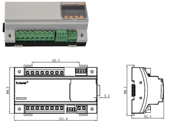

²úÆ·Ãû³Æ£º °²¿ÆÈðAGFRµ¼¹ìʽ»ãÁ÷²É¼¯×°ÖÃ
ÐÍ ºÅ£º AGF-M8R
AGFϵÁе¼¹ìʽÖÇÄܹâ·ü»ãÁ÷²É¼¯×°ÖÃ
¡¡¡¡AGFRϵÁйâ·ü»ãÁ÷²É¼¯×°ÖÃÊÇרÃÅÓ¦ÓÃÓÚÖÇÄܹâ·ü»ãÁ÷Ï䣬ÓÃÓÚ¼à²â¹â·üµç³ØÕóÁÐÖÐµç³Ø°åÔËÐÐ״̬£¬¹â·üµç³ØµçÁ÷²âÁ¿£¬»ãÁ÷ÏäÖзÀÀׯ÷״̬²É¼¯¡¢Ö±Á÷¶Ï·Æ÷״̬²É¼¯¡¢¼ÌµçÆ÷½ÓµãÊä³ö£¬´øÓзçËÙ¡¢Î¶ȡ¢·øÕÕÒǵȴ«¸ÐÆ÷½Ó¿Ú£¬×°ÖôøÓÐRS485½Ó¿Ú¿ÉÒ԰ѲâÁ¿ºÍ²É¼¯µ½µÄÊý¾ÝºÍÉ豸״̬ÉÏ´«¡£

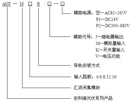

1 ÐͺÅ˵Ã÷
2 ²úÆ·ÌØµã
¡ô     ²âÁ¿Ôª¼þ²ÉÓûô¶û´«¸ÐÆ÷£¬¸ôÀë²âÁ¿
¡ô     ¿É½ÓÊÜÕý¼«»ò¸º¼«»ãÁ÷²âÁ¿·½Ê½
¡ô     ¿ÉÑ¡µçѹ¹¦ÄÜ£¬×î¸ß²âÁ¿µçѹDC1kV
¡ô     ÌṩÍⲿ´«¸ÐÆ÷ÊäÈë½Ó¿Ú
¡ô     ±êÅ䵥·RS485½Ó¿Ú
¡ô     ¶àÖÖ¹©µç·½Ê½¿ÉÑ¡Ôñ
3 ²úÆ·¹¦ÄÜ
¡ô     ¹â·üµç³Ø´®¿ªÂ·±¨¾¯£¬×´Ì¬¼ì²â
¡ô     ´ø¿ª¹ØÁ¿ÊäÈ룬ÓÃÓڲɼ¯Ö±Á÷¶Ï·Æ÷¡¢·ÀÀׯ÷µÈÔª¼þµÄ¶¯×÷״̬
¡ô     ´ø¼ÌµçÆ÷Êä³ö£¬¿ÉÒÔÉ趨Ϊµã¶¯·½Ê½£¬ÓÃÓÚÇý¶¯Ö±Á÷¶Ï·Æ÷µÄ×Ô¶¯·ÖºÏÕ¢
¡ô     Ìṩζȡ¢·øÕÕ¡¢·çËÙµÈÀàÐÍ´«¸ÐÆ÷ÊäÈë½Ó¿Ú
¡ô     ¿ÉÊä³öDC24VµçÔ´¸øÍⲿ´«¸ÐÆ÷¹©µç
¡ô     ¾ÍµØÊýÂë¹ÜÑ­»·ÏÔʾÿͨµÀµÄÊäÈëµçÁ÷£¬²¢¾ßÓÐ×Ô¶¯¹Ø±Õ½ÚÄÜÏÔʾģʽ
¡ô     RS485½Ó¿Ú£¬Ö§³ÖModbus RTUͨѶЭÒ飬ͨѶµØÖ·¡¢²¨ÌØÂÊ¡¢Êý¾Ý·½Ê½¶¼¿É×ÔÓÉÉ趨

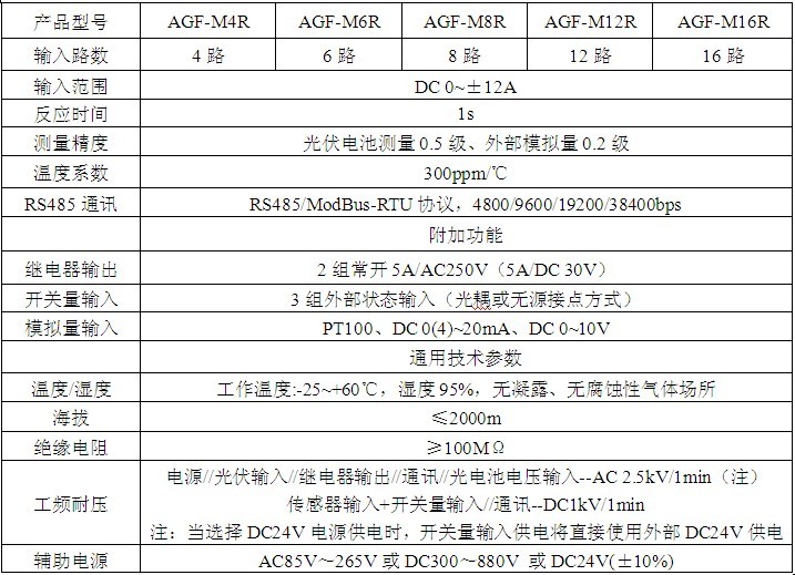

4 ¼¼Êõ²ÎÊý

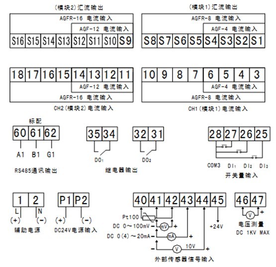

5 ½ÓÏß·½Ê½
6 ÍâÐμ°°²×°³ß´ç£¨mm£©
