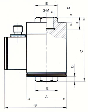

Á¿³Ì(t) A B C D E 2-M H
5,8 ø78 115 130 10 45 M30X2-6H 25
10,15 ø88 125 150 14 53 M36X2-6H 30
20,25 ø98 140 186 14 63 M45X3-6H 35
30 ø108 147 186 21 72 M48X3-6H 40
40,50 ø118 162 230 27 85 M56X3-6H 50
