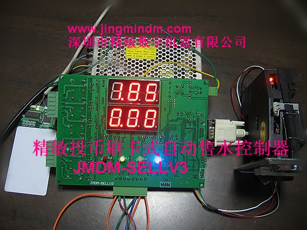

²úÆ·Ãû³Æ£ºÊýÂë¹ÜÏÔʾͶ±ÒË¢¿¨×Ô¶¯ÊÛË®¿ØÖÆÆ÷
ÏêϸÄÚÈÝ£º
Ò»¡¢¼¼Êõ²ÎÊý
1¡¢Ö÷µçÔ´£º9V ½»Á÷µç(»ò12V Ö±Á÷µç) £¬1A ¼´¿É£»
2¡¢Ö÷¿ØÖÆÐ¾Æ¬£º8λ¸ßÐÔÄܵ¥Æ¬»ú£¨STC89C58RD+£©£»
3¡¢´æ´¢¿Õ¼ä£º32K ³ÌÐò (ÈôÓÐÌØ¶¨ÐèÒª¿ÉÓÃ64K´æ´¢¿Õ¼äµÄоƬ)£»
4¡¢ÄÚ²¿Êý¾Ý´æ´¢¿Õ¼ä£º16K (ÈôÓÐÌØ¶¨ÐèÒª¿ÉÓÃ32K´æ´¢¿Õ¼äµÄоƬ)£¬
5¡¢ÊäÈ룺
2·ˮλÐźÅÊäÈ루¸ßˮλ¡¢µÍˮ룩£»
2·³öË®¿ØÖư´¼üÊäÈ루³öË®1¡¢³öË®2£©£»
2·³öË®ÔÝÍ£°´¼üÊäÈ루ÔÝÍ£1¡¢ÔÝÍ£2£©£»
1¸öËÄÏßÖÆ12V ¹©µçµÄͶ±ÒÆ÷ÊäÈë½Ó¿Ú£»
1¸öÈýÏßÖÆ12V ¹©µçµÄÂö³åÁ÷Á¿¼ÆÊäÈë½Ó¿Ú£»
1·±ê×¼µÄRS232´®ÐÐͨÐŽӿڣ¨¿¹15KV ¾²µç³å»÷£©£¬¹©²ÎÊýÉèÖúÍË¢¿¨Í¨Ñ¶£»
1¸ö°Î¶¯¿ª¹Ø£¬ÓÃÀ´½øÐС°ÉèÖᱡ¢¡°ÔËÐС±×´Ì¬Çл»£¬¿ª¹Ø´òÉÏʱΪ¡°ÔËÐС±£¬´òÏÂʱΪ¡°ÉèÖá±£»
6¡¢Êä³öÐźţº6·¼ÌµçÆ÷¸ºÔØ¿ØÖÆÊä³ö£¬°üº¬ÁË1·ÔìË®¿ØÖÆ¡¢2·³öË®¿ØÖÆ¡¢1·×Ô¶¯³åÏ´¿ØÖÆ¡¢1 ·
×Ô¶¯³ôÑõɱ¾ú¿ØÖƺÍ1·ҹ¾°µÆ×Ô¶¯¿ª¹Ø¿ØÖÆ£»ËùÓпØÖÆÐźžùΪ°åÉϵçÔ´Ìṩ£¬ÎÞÐèÁíÐнÓÏߣ¬Êä³ö¿Ø
ÖÆÊ±Ö»ÒªÑ¡ÔñºÃÒª¿ØÖƵÄÐźţ¬Í¨¹ý¼ÌµçÆ÷À´Íê³É¿ª¡¢¹Ø¶¯×÷¼È¿É£¬Ê¹µÃ²Ù×÷Áã»î¡¢ÍâΧ½ÓÏß¼òµ¥£»
7¡¢6¸ö8¶ÎÊýÂë¹ÜÏÔʾ£¬·Ö±ðÏÔʾ½ð¶îºÍ¶ÔÓ¦µÄ³öË®Á¿£»
8¡¢4 ¸öLEDÉ豸ÔËÐÐ״̬ÏÔʾµÆ£ººìÉ«±íʾͣÊÛ£¬ÂÌÉ«±íʾÕý³££¬»ÆÉ«±íʾÕýÔÚÔìË®£¬À¶É«±íʾˮÂú£»
9¡¢1··äÎØÆ÷Êä³ö£¬Í¶±Ò¡¢Ë¢¿¨ÓÐЧʱ£¬¶ÌÎØÌáʾÓÐЧ£¬¿¨ÉϽð¶î²»×ãʱ£¬¼ä¶Ï±¨¾¯Ìáʾ£»
10¡¢¿ØÖÆÆ÷ÄÚÖÃϵͳµçÖÓ£¬¿É·½±ã¿ØÖƸ÷Êä³ö״̬µÄ¶¨Ê±¿ª¹Ø£»
11¡¢²ÉÓùâµç¸ôÀëºÍÆôÓÃÍⲿӲ¼þ¿´ÃŹ·µç·¼°ÑϸñµÄ¸ßƵÂ˳ýÌØÐÔ£¬Ê¹ÏµÍ³¹¤×÷Îȶ¨¿É¿¿£¬ÎÞËÀ»úÏÖÏó£»
12¡¢°²×°³ß´ç£º ³¤¡Á¿íΪ£º 170mm¡Á124mm£»
¶þ¡¢¹æ¸ñ
1¡¢¹¤×÷ζȣº-10~+65¡ãC£» 2¡¢´¢´æÎ¶ȣº-20~+80¡ãC £»
3¡¢Êª¶È£º5~95% ÎÞÄý½á£» 4¡¢¹¦ºÄ(ÎÞÍⲿÉ豸): +12V@ 0.3A (µäÐÍÖµ) £»
Èý¡¢¹¤×÷¹ý³Ì˵Ã÷
1¡¢Éϵçºó¼ì²âˮλÐźţ¬µ±¡°µÍˮλ¡±¿ª¹ØÎÞÐźÅʱ£¬ºìÉ«LED ÁÁ£¬½øÈëÍ£ÊÛ״̬£»»ÆÉ«LED ÁÁÏÔʾ
ÕýÔÚÔìË®£»µ±¡°µÍˮλ¡±¿ª¹ØÓÐÐźÅʱ£¬ÂÌÉ«LEDÁÁ£¬½øÈëÕý³£ÊÛˮ״̬¡£
2¡¢Õý³£ÊÛˮ״̬Ï£¬´ýÊÛ״̬ĬÈÏÏÔʾΪ£º0.00 ÔªºÍ0.00L £¬´Ëʱ¿Éͨ¹ýͶ±Ò»òË¢¿¨Á½ÖÖ·½Ê½È¡Ë®¡£
3¡¢Í¶±Òȡˮ£º
´ýÊÛ״̬ÏÂÇÒË¢¿¨ÇøÎÞ¿¨Ê±£¬¿Éͨ¹ýͶ±ÒÆ÷ͶÈë5 ½Ç»ò1 ÔªÓ²±Ò½øÐÐȡˮ£¬µ±ÓÐÓ²±ÒͶÈëʱ£¬·äÎØÆ÷¶ÌÃù
ÌáʾͶ±ÒÓÐЧ£¬LEDÉÏÏÔʾͶÈëµÄÀۼƱÒÖµºÍ¶ÔÓ¦Ó¦¸ÃÊÛ³öµÄË®Á¿£¬£¨µ±´ÎÀÛ¼ÆÍ¶±ÒÖµ²»µÃ³¬¹ý4Ôª£©£»
Ͷ±ÒÍê³Éºó£¬¿Éͨ¹ý³öË®°´¼üÀ´Ñ¡Ôñ³öË®£¬³öË®¹ý³ÌÖпÉͨ¹ý¶ÔÓ¦ÔÝÍ£°´¼üÔÝÍ£³öË®£¬ÔÚÔÝÍ£³öˮ״̬Ï£¬
¿Éͨ¹ýÔٴΰ´Ï³öË®°´¼ü»Ö¸´³öË®£¬Ö±ÖÁÓ¦³öË®Á¿³öÍêΪֹ£¬Õû¸ö³öË®¹ý³ÌÖУ¬½ð¶îºÍË®Á¿¶ÔÓ¦µÄµÝ¼õ£¬
Ö±ÖÁÁãʱ½áÊø£¬³öË®¹ý³ÌÖв»ÄܽøÐÐͶ±Ò¡££¨Í¶±Ò»òÔÝÍ£5 ·ÖÖÓÄÚûÓж¯×÷½«ÔÚ5 ·ÖÖÓºó×Ô¶¯Çå³ý½ð¶îºÍ
¶ÔÓ¦³öˮֵ£©
4¡¢Ë¢¿¨È¡Ë®£º´ýÊÛ״̬ÏÂÇÒÎÞÓ²±ÒͶÈëʱ£¬¿Éͨ¹ýË¢¿¨½øÐÐȡˮ£¬½«¸ÐÓ¦¿¨·ÅÈëË¢¿¨ÇøÄÚ£¬×Ô¶¯¶Á¿¨£¬
¶Á¿¨³É¹¦Ê±£¬·äÎØÆ÷¶ÌÎØÌáʾˢ¿¨ÓÐЧ£¬LEDÉÏÏÔʾÊ״οۿîºóµÄ¿¨ÄÚÓà¶îÖµ£¬³öË®Á¿Îª0.00£¬´Ëʱ¿Éͨ
¹ý³öË®°´¼üÀ´Ñ¡Ôñ³öË®£¬³öˮʱ£¬³öË®Á¿ÀÛ¼Ó£¬Óà¶îµÝ¼õ£¬µ±È¡Ë®Íê³Éʱ£¬°´ÔÝÍ£¼üÍ£Ö¹³öË®ºó£¬½«¿¨ÄÃ
¿ª¡£³öË®¹ý³ÌÖÐÈ翨ÄÚÓà¶î²»×ãµ¥´Î¿Û¿îÖµ£¬½«×Ô¶¯ÒÔ0.1 Ԫÿ´Î¿Û¿î£¬µ±¿¨ÄÚÓà¶îСÓÚ0.1 Ԫʱ£¬¿ØÖÆ
Æ÷×Ô¶¯Í£Ö¹³öË®£¬²¢ÓÉ·äÎØÆ÷¼ä¶Ï±¨¾¯ÌáʾÓà¶î²»×ã¡£¿¨Äÿªºó£¬¿ØÖÆÆ÷×Ô¶¯½øÐдýÊÛ״̬¡£
ËÄ¡¢²ÎÊý¶ÁÈ¡ÓëÉèÖÃ
µ±°Î¶¯¿ª¹Ø´òÏÂÀ´Ê±£¬½øÐвÎÊýÉèÖÃ״̬£¬²ÎÊýÉèÖÃ״̬¿É¶ÔÏàÓ¦²ÎÊý½øÐжÁÈ¡ºÍÐ޸ģ¬¿ØÖÆÆ÷ÉÏ¿É
Ð޸ĵIJÎÊýΪ8 ¸ö¡£½øÈëÉèÖÃ״̬ʱ£¬Ä¬ÈÏÑ¡ÏÔʾµÄ²ÎÊý1£¬´Ëʱ¿Éͨ¹ý³öË®1¡¢ÔÝÍ£1 °´¼ü½øÐвÎÊýÀà
ÐÍÑ¡Ôñ£¬³öË®1 Ϊ²ÎÊýÀàÐÍÉÏ·­£¬ÔÝÍ£1Ϊ²ÎÊýÀàÐÍÏ·­£¬µ±Ñ¡¶¨ÒªÑ¡ÔñµÄ²ÎÊýÀàÐÍʱ£¬³¤°´³öË®1°´¼ü
Á½Ã룬½øÈë¶ÔÓ¦²ÎÊýÐÞ¸Ä״̬£¬´Ëʱ£¬³öË®1Ϊ²ÎÊýÖµ+1£¬ÔÝÍ£1Ϊ²ÎÊýÖµ-1£¬µ±²ÎÊýÉ趨Íê³Éºó£¬³¤°´
³öË®1 ¼üÁ½Ã룬Í˳ö²ÎÊýÐÞ¸Ä״̬¡£1-8 ºÅ²ÎÊý·Ö±ðΪ£¬Ë®¼Û¡¢Á÷Á¿¼ÆÀàÐÍ¡¢³åÏ´¼ä¸ôʱ¼ä¡¢³ôÑõ¼ä¸ôʱ
¼ä¡¢Ò¹¾°µÆ¿ªÊ±¼äµã¡¢Ò¹¾°µÆ¹ØÊ±¼äµã¡¢Ë¢¿¨Ê±µ¥´Î¿Û¿î¶î¶È£¬ÀÛ¼ÆÍ¶±Ò½ð¶î£¬¾ßÌå²ÎÊýÃèÊöÈçÏ£º
²ÎÊý 1 Ë®¼Û
²ÎÊý·¶Î§£º1-100 µ¥Î»£º ·Ö/L
²ÎÊý2 Á÷Á¿¼ÆÀàÐÍ
²ÎÊý·¶Î§£º1-3 1¶ÔÓ¦440Âö³å/L£¬2¶ÔÓ¦450Âö³å/L£¬3¶ÔÓ¦1000Âö³å/L
²ÎÊý3£º ³åÏ´¼ä¸ôʱ¼ä
²ÎÊý·¶Î§£º1-24 µ¥Î»£º Сʱ
²ÎÊý4£º ³ôÑõɱ¾ú¼ä¸ôʱ¼ä
²ÎÊý5£º Ò¹¾°µÆ¿ªÊ±¼äµã
²ÎÊý·¶Î§£º0-23 ¶ÔÓ¦µÄСʱֵ
²ÎÊý6£º Ò¹¾°µÆ¹ØÊ±¼äµã
²ÎÊý7£º Ë¢¿¨µ¥´Î¿Û¿î¶î¶È
²ÎÊý·¶Î§£º1-3 1¶ÔÓ¦µ¥´Î¿Û0.1 Ôª£¬2¶ÔÓ¦µ¥´Î¿Û0.5 Ôª£¬3¶ÔÓ¦µ¥´Î¿Û1Ôª
²ÎÊý8£º ÀÛ¼ÆÍ¶±ÒÖµ
²ÎÊý·¶Î§£º0-999999 ¶ÔÓ¦µÄͶ±ÒÖµ=ÏÔʾֵ/2£¨Ôª£©
×¢£ºËùÓвÎÊý¿Éͨ¹ýRS232 ͨѶÏßÓɵçÄÔÉèÖã¬ÆäÖÐϵͳʱ¼äºÍ¿ØÖÆÆ÷¶Á¿¨ÃÜÂëÖ»ÄܹýÀ´
µçÄÔ½øÐÐÉèÖá£
