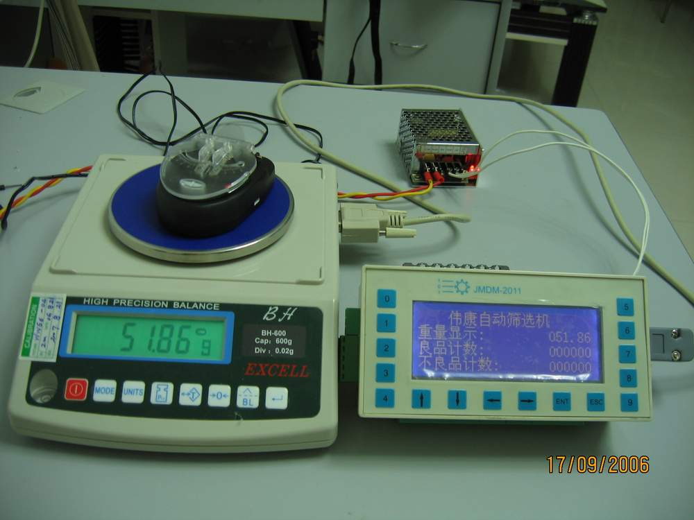

   ¾«Ãô£¨JMDM£©×Ô¶¯É¸Ñ¡ÏµÍ³Óֳƾ«Ãô×Ô¶¯É¸Ñ¡»ú¡¢JMDMÎïÆ·É¸Ñ¡ÏµÍ³¡£
Óë³ÆÖØÆ÷ÅäºÏʹÓ㬹¹³ÉÎïÆ·³ÆÖØÉ¸Ñ¡Æ÷£¬¿ÉÒÔ¶Ô°ë³ÉÆ·½øÐгÆÖØÉ¸Ñ¡£¬É¸Ñ¡³ö
´ïµ½±ê×¼ÖØÁ¿µÄ°ë³ÉÆ·£¬²¢·ÖÀë´ï²»µ½±ê×¼µÄ°ë³ÉÆ·£¬ÊµÏÖÁ˳ÆÉ¸Ò»Ì廯¡£
   JMDM³ÆÖØÉ¸Ñ¡ÏµÍ³²ÉÓÃÉîÛÚÊо«ÃôÊý×Ö»úÆ÷ÓÐÏÞ¹«Ë¾×ÔÖ÷Ñз¢µÄ
JMDM-2011¹¤Òµ¿ØÖÆÆ÷£¬ÊµÏÖÁ˸߾«¶È¡¢¸ßËÙµÄɸѡ¡¢·ÖÀ룬²¢Óз½±ãµÄÈË»ú
½»»¥½çÃæÏÔʾɸѡ¹ý³Ì¼°½á¹û¡£
   JMDM-2011ÊÇĿǰҵÄÚ¹¦ÄܽÏÇ¿¡¢Îȶ¨¿É¿¿¡¢¿¹¸ÉÈÅÄÜÁ¦Ç¿µÄ¹¤Òµ¿ØÖÆÆ÷£¬
¾ßÓм«¸ßµÄÐԼ۱ȣ¬ÒѾ­¼«´óµØÌá¸ßÁ˿ͻ§µÄÉú²úЧÂʺ;­¼ÃÐ§Òæ£¬ÒÔÓÅÒìµÄÐÔ
ÄܱíÏÖÓ®µÃÁ˹úÄÚÍâÖÚ¶à¿Í»§µÄÐÅÈΣ¬²¢½¨Á¢ÁËÎȹ̳¤¾ÃµÄ˫ӮºÏ×÷¹ØÏµ¡£
 Ä¿Ç°Òѹ㷺ӦÓÃÓÚÆø¸×¡¢µç´Å·§¡¢¼ÌµçÆ÷¡¢²½½ø¼°ËÅ·þµç»ú¡¢±ÈÀý·§¿ØÖÆ¡¢
±äƵÆ÷¿ØÖƵȸßËÙ¡¢¸ß¾«¶ÈÄ£ÄâÁ¿ÊäÈëÊä³ö¡¢Êý×ÖÁ¿ÊäÈëÊä³ö³¡ºÏ¡£
 ÔÚÈ«¹ú¸÷µØÒѳɹ¦¡¢¹ã·ºÓ¦ÓÃÓÚ³ÆÖØÉ¸Ñ¡Æ÷¡¢¹öÂÖËÍÁÏ»ú¡¢×Ô¶¯ÊÛË®»ú¡¢ÖÆ
´ü»ú¡¢³å´²ËÍÁÏ»ú¡¢·ÛËé»ú¡¢Ó¡Ë¢»ú¡¢Çиî»ú¡¢Ñ¹·Û»ú¡¢Ñ¹Á¦²âÊÔÒÇ¡¢ÒºÑ¹¿ØÖÆ
Æ÷¡¢¼¤¹â¿ØÖÆÆ÷¡¢¶à·Î¶ȿØÖÆÆ÷µÈÒªÇó¸ß¾«¶È¡¢¸ßËÙ¶È¿ØÖƵij¡ºÏ»òÉ豸£¬²¢
Ô¶Ïúº£Íâ¡£
Ò»¡¢ ²úÆ·¹¦ÄÜÌØÐÔ
1¡¢¶Ô°ë³ÉÆ·½øÐгÆÖغÍɸѡ£¬¿ÉÉ趨ÎïÆ·µÄ±ê×¼ÖØÁ¿ÒÔ¼°ÎïÆ·µÄÖØÁ¿·¶Î§£»
2¡¢¶Ô´ï±êÖØÁ¿·¶Î§ÄÚµÄÎïÆ·£¬³ÆÖØÉ¸Ñ¡ÏµÍ³½«Çý¶¯Á¼Æ·Æû¸×¶¯×÷£»
3¡¢¶Ô²»´ï±êÖØÁ¿·¶Î§µÄÎïÆ·£¬³ÆÖØÉ¸Ñ¡ÏµÍ³½«Çý¶¯´ÎÆ·Æû¸×¶¯×÷£¬Í¬Ê±Çý¶¯±¨
¾¯Æ÷·¢³ö±¨¾¯Éù£»
4¡¢³ÆÖØÉ¸Ñ¡ÏµÍ³ÓÐÁ¼Æ·¼ÆÊýºÍ²»Á¼Æ·¼ÆÊýÁ½¸ö¼ÆÊýÆ÷£¬¿Éͳ¼ÆÒѳÆÖØÉ¸Ñ¡µÄÎï
Æ·ÊýÁ¿£»
5¡¢³ÆÖؿɾ«È·¶Èµ½0.01¿Ë£»
6¡¢¿ÉÒÔÉ趨³ÆÖصÄÁÙ½çÖØÁ¿£¬µÍÓÚÁÙ½çÖØÁ¿Ê±³ÆÖØÉ¸Ñ¡ÏµÍ³²»»á×÷³öÁ¼Æ·ºÍ´Î
Æ·Åжϡ£
¶þ¡¢ ÔËÐл­Ãæ
1. ¿ª»úʱϵͳ½øÈë×Ô¶¯ÔËÐл­Ãæ
´ËʱÆô¶¯ÁË×Ô¶¯ÔËÐгÌÐò£¬¿ÉÒÔÕý³£¹¤×÷¡£
2. ¿ª»ú»­ÃæÏÔʾºó½øÈëÔËÐл­Ãæ
´ËʱҺ¾§ÏÔʾÆÁÖÐÉϲ¿ÏÔʾ¡°¾«Ãô×Ô¶¯É¸Ñ¡»ú¡±£»×óϽÇÏÔʾ¡°ÖØÁ¿ÏÔʾ£¬Á¼
Æ·¼ÆÊý£¬²»Á¼Æ·¼ÆÊý¡±£¬ÆäÖÐÖØÁ¿ÏÔʾָÏÖÔÚµç×ӳƷ´À¡µÄÖØÁ¿ÊýÖµ(µ¥Î»ÊÇ
¿Ë)£¬Á¼Æ·¼ÆÊýָɸѡ»úÔÚ¹¤×÷¹ý³ÌÖÐɸѡ³öµÄÁ¼Æ·ÊýÁ¿£¬²»Á¼Æ·¼ÆÊýÊÇÖ¸
ɸѡ»úÔÚ¹¤×÷¹ý³ÌÖÐɸѡ³öµÄ²»Á¼Æ·ÊýÁ¿¡£
Èý¡¢ ²ÎÊýÐÞ¸Ä
 1. ÈçºÎ½øÈëÉèÖÃ״̬
Éϵçºó¿ØÖÆÆ÷Ö±½Ó½øÈëÔËÐÐ״̬£¬´Ëʱ°´Ãæ°åÉϵġ°ENT¡°°´Å¥¿É½øÈëÉèÖÃ״̬¡£
 2. ÈçºÎÐ޸IJÎÊý
×ó©pÓÒ¶þ¸ö·½Ïò¼üÓÃÓÚÒÆ¶¯¹â±ê£¬Ñ¡ÔñÒª¸Ä±äµÄÊý×Ö¡£µ±¹â±êµ½´ïÒª¸Ä±äµÄÊý×Ö
ʱ£¬ÊäÈëÄãÏëÉ趨µÄÊý×Ö£¬Êý×־Ͷ¨ÏÂÀ´ÁË¡£
ÉèÖÃ״̬µÄÌØÕ÷ÊÇÒº¾§ÆÁµÄÓÒ°ë±ßÓÐÒ»¸ö¹â±ê£¬ÇÒ°´×ó©pÓÒ¶þ¸ö·½Ïò¼üʱ¿Éʹ¹â
±êÒÆ¶¯¡£
 3. ÈçºÎÉèÖòÎÊý
1£©²ÎÊýÉèÖû­Ãæ¹²ÓÐÒ»¸ö£¬¼´Ö÷ÉèÖû­Ã棬ÈçÏ£º
ÎïÆ·±ê×¼ÖØÁ¿£º¼´ÒªÉ¸Ñ¡ÎïÆ·µÄ±ê×¼ÖØÁ¿£»
 0000.00¡ª¡ª9999.99 µ¥Î»£º¿Ë
ÖØÁ¿Îó²î·¶Î§£º¼´ÒªÉ¸Ñ¡ÎïÆ·µÄ¿É½ÓÊÜÖØÁ¿Æ«²î·¶Î§£»
0000£®00¡ª¡ª9999.99 µ¥Î»£º¿Ë
ÎïÆ·ÁÙ½çÖØÁ¿£º¼´É¸Ñ¡ÏµÍ³¿ªÊ¼×÷ÖØÁ¿É¸Ñ¡µÄ×îСÎïÆ·ÖØÁ¿£»
ÖØÁ¿¶¶¶¯·¶Î§£º ¼´É¸Ñ¡ÏµÍ³²âµÃµç×ӳƵÄÖØÁ¿Îó²îÔÚÖØÁ¿¶¶¶¯·¶Î§ÒÔÄÚʱ£¬¼´
ÈÏΪϵͳÎȶ¨¿É¿¿£»×÷³öÖØÁ¿É¸Ñ¡¶¯×÷£»
     0000£®00¡ª¡ª9999.99
                       µ¥Î»£º¿Ë
2£©ÔÚ²ÎÊýÉèÖû­ÃæÏ°´ESC¼ü¾ÍÍ˳ö²ÎÊýÉèÖû­Ãæ¡£
ËÄ¡¢ ²Ù×÷½éÉÜ
 1. ¿ª»úºó½øÈëÔËÐл­Ã棬ÈôÐèÐ޸IJÎÊýÔò½øÈë²ÎÊýÉ趨»­Ã棻
 2. ÔÚÔËÐл­Ãæ°´0¼üÔòÁ¼Æ·¼ÆÊýÇåÁã,°´Ò»¼üÔò´ÎÆ·¼ÆÊýÇåÁ㣻
 3. ¿ØÖÆÆ÷Óëµç×Ó³ÆÖ®¼äµÄͨÐÅÊÇÓÃRS232ͨÐÅ£¬²¨ÌØÂÊΪ9600±ÈÌØ,ÆæÐ£
    Ñé¡£
4. µ±¼ì²âµ½Á¼Æ·Ê±·äÃùÆ÷²»·¢Éù£¬Á¼Æ·ÍƳöÆû¸×¶¯×÷£»µ±¼ì²âµ½´ÎƷʱ·ä
   ÃùÆ÷·¢Éù£¬´ÎÆ·ÍÆ³öÆû¸×¶¯×÷¡£
