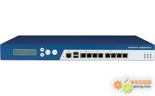

Intel® Core™ 2 Quad/Core™ 2 Duo/Pentium® Dual-Core/ Celeron® 1U机架式整机,带8网口
产品亮点
机箱:DTX-105B
主板:NSB 3110
CPU:INTEL Q9300
内存:4G DDR3
硬盘:500G SATA
电源:300W电源(可选配6个千兆网口)
   4个intel 82574L千兆网口(支持BY PASS功能),1个VGA口,1个CONSOLE口,2个USB口,1个板载CF卡卡槽,1个PCI-E插槽,1个MINI-PCI插槽。可扩展网口模块,具体可扩展规格:2个电口2个光口、4个电口、4个光口、4个电口4个光口、8个电口、8个光口。
特点详情
1U机架式网络安全平台,整机尺寸426mmx 238mm x 44mm,主板采用INTELG41芯片组,CPU可采用INTEL酷睿四核处理器,整机提供1个PCI扩展插槽。机器支持BYPASS功能,网络唤醒功能。机箱支持前端LCD模块。
