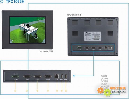

TPC1063H,是一套以嵌入式低功耗CPU为核心(主频400MHz)的高性能嵌入式一体化工控机。该产品设计采用了10.4英寸高亮度TFT液晶显示屏(分辨率640×480),四线电阻式触摸屏(分辨率1024×1024)。

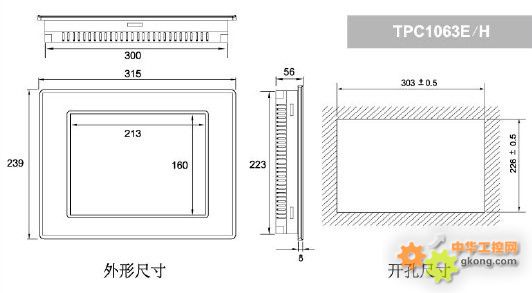

面板尺寸
315mm×239mm
机柜开孔
303mm×226mm
净    重
2.2kg

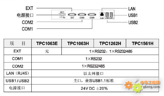

外部接口
串    口
1×RS232,1×RS232/RS485
USB
2主
以太网
RJ45以太网口
扩展
1×RS232,1×RS232/RS485, 1×Can(可选)
