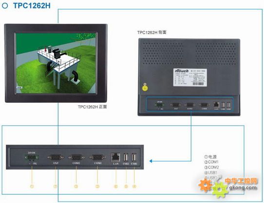

TPC1262H,是一套以嵌入式低功耗CPU为核心(主频400MHz)的高性能嵌入式一体化工控机。该产品设计采用了12.1英寸高亮度TFT液晶显示屏(分辨率800×600),四线电阻式触摸屏(分辨率1024×1024),以及具有良好的电磁屏蔽性,美观坚固的铝合金结构。
特点详情
产品特性

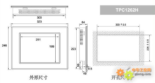

面板尺寸
323mm×246mm
机柜开孔
303mm×226mm

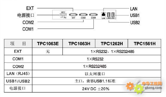

外部接口
串    口
1×RS232、1×RS232/485
USB
2主
以太网
RJ45以太网口
扩展
1×RS232、1×RS232/485(可选)
