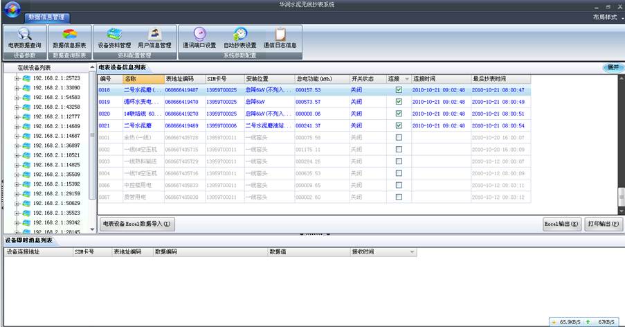

GPRSµçÁ¦³­±íÈí¼þÊÇÏÃÃÅÓîÄܿƼ¼ÓÐÏÞ¹«Ë¾¿ª·¢µÄ¡¢»ùÓÚÒÆ¶¯GPRSͨÐÅÍøÂçµÄ´óÓû§µçÁ¦³­±íϵͳ£¬½áºÏÏÃÃÅÓîÄܿƼ¼ÓÐÏÞ¹«Ë¾Éú²úµÄGPRSµçÁ¦³­±íÖÕ¶Ë¿ÉÒÔʵÏÖÏÖ³¡´óÓû§¡¢Ì¨Çø±äµÈµç±íµÄ³¬Ô¶¾àÀë³­±í£¬ÊµÊ±ÕÆÎÕÏÖ³¡ÓõçÇé¿ö£¬Ò²¿ÉÒÔ×÷ΪÓÃµç¼Æ·Ñ¹¤¾ß
³­±íϵͳµÄºËÐIJ¿·ÖÊÇϵͳÈí¼þ£¬Ëü×ñÑ­DL/T645²¿±êͨѶ¹æÔ¼£¬²¢ÓÐÀ©Õ¹ÐÔ¡£ ³­±íÈí¼þϵͳÊý¾Ý¿âΪORACLEÊý¾Ý¿â£¬ÔËÐÐÓÚWIN98/2000/XP¡¢NTµÄ²Ù×÷ϵͳ£¬Ò×ÓÚʹÓá£Èí¼þËùÄܹÜÀíµÄÓû§ÊýÁ¿Ã»ÓÐÏÞÖÆ¡£
(Ò») °²È«¿É¿¿£º°²È«ÐÔÓÉÈý·½Ãæ¹¹³É£ºµÚÒ»£¬ORACLEÊý¾Ý¿âÊÇ´óÐ͵ġ¢¶àÓû§µÄÊý¾Ý¿â£¬ËüµÄ°²È«ÐԸߣ¬ÔÊÐí¶àÓû§Í¬Ê±Ê¹ÓÃͬһÊý¾Ý¿â¶ø²»»áÆÆ»µÍêÕûÐÔ£¬ÓÃËüÀ´×ö³­±íϵͳµÄÊý¾ÝÒýÇæ¿ÉÒÔ±£Ö¤Êý¾ÝµÄ°²È«£»µÚ¶þ£¬ÏµÍ³¶ÔÓû§ÊµÏÖ·Ö¼¶ÊÚȨ¹ÜÀí¹¦ÄÜ£¬Í¨¹ý¼ì²éʹÓÃÕßµÄÃû×ÖºÍÊÚȨÃÜÂ룬¸³ÓèʹÓÃÕßÏàÓ¦µÄ²Ù×÷Ȩ£¬½è¼øÒøÐÐϵͳµÄÃÜÂë¹ÜÀíģʽÏÞÖÆÎÞ¹ØÈËÔ±¸Ä±äÊý¾Ý¿âºÍÓ²¼þÉèÖᣵÚÈý£¬·À»ðǽ¹¦Äܼ°ÍêÉÆµÄÊý¾Ý±¸·Ý¹¦ÄÜ£¬·À±¸ÏµÍ³Êܵ½ÈËΪµÄ¶ñÒâ¹¥»÷£¬Êý¾Ý±¸·Ý¹¦ÄÜÈ·±£ÔÚÓ²¼þϵͳ¹ÊÕÏʱ£¬Ò²ÄÜËæÊ±ÔÚеÄÓ²¼þÉ豸ÉÏÊý¾ÝÎÞ¶ªÊ§µØÆô¶¯³­±íϵͳ¡£
(¶þ) ÍêÉÆµÄϵͳÈÕÖ¾£ºÏµÍ³ÈÕÖ¾¼Ç¼Á˽øÈëϵͳ£¬À뿪ϵͳ£¬ÉèÖÃÓ²¼þ£¬¸Ä±äÔËÐвÎÊý²Ù×÷µÈ¼°²Ù×÷Õߣ¬²Ù×÷ʱ¼ä£¬·²ÊǸıäÊý¾Ý¿âµÄ²Ù×÷¶¼±»¼Ç¼ÏÂÀ´¡£
(Èý) ³­±íËٶȿ죺GPRSʵʱÔÚÏߣ¬³­±í¿ì¡¢Êý¾Ý׼ȷ£¬¶Ôÿ¸öÊý¾Ý¿é¶¼ÓÐЧÑéÂ룬±£Ö¤ÁË´«ÊäµÄ׼ȷÐÔ¡£
(ËÄ) ¹ã²¥¶Ôʱ¹¦ÄÜ£º¸Ã¹¦ÄÜʹµÃϵͳÖеÄËùÓеçÄܱíµÄʱ¼ä»ù×¼ÓëPC»ú±£³ÖÒ»Ö£¬¶Ôʱ³É¹¦ºó£¬ÓÉµç³Ø¹©µçµÄµçÄܱíÄÚ²¿Ê±ÖÓ£¬²»ÔÙÐèÒªPC»úµÄ¸ÉÔ¤¡£Òò´Ë£¬Ö»Òª±£Ö¤ÔÚ¶Ôʱʱ¿Ì£¬PC»úµÄʱ¼äÊÇÕýÈ·µÄ£¬ÒÔºóÔÚÔËÐеĹý³ÌÖУ¬¸Ä±äPC»úµÄʱÖÓ²¢²»»áÓ°ÏìµçÄܱíµÄʱ¼ä¡£
(Îå) ×Ô¶¯³­±í¹¦ÄÜ£º°´ÕÕÉèÖõij­±í¿ªÊ¼Ê±¼äºÍ³­±í¼ä¸ô£¬µ½Ô¤¶¨µÄ³­±íʱ¿Ì£¬ÏµÍ³±ã»áÒÀ´ÎÖ÷¶¯·¢ÆðÈ¥³­±íÄÚµÄÊý¾Ý¡£¶ÔÓÚ³­²»ÉÏÊý¾Ý£¬ÏµÍ³»á×Ô¶¯²¹³­»òÈ˹¤·¢ÃüÁî²¹³­¡£
1¡¢Óû§¹ÜÀí
Ìí¼Ó¡¢Ð޸ġ¢É¾³ýÓû§£¬É趨Óû§µÄȨÏÞ
2¡¢Õ¾µã¹ÜÀí
Õ¾µãµÄÊôÐÔÓÐÕ¾µãÃû³Æ¡¢µç±í±íµØÖ·¡¢GPRS³­±íÖÕ¶ËÊÖ»úºÅÂëÒÔ¼°Õ¾µã°²×°µØÖ·µÈ¡£
3¡¢Õ¾µãÊý¾Ý¼´Ê±²É¼¯
ϵͳ֧³ÖÊý¾Ý¼´Ê±²É¼¯¹¦ÄÜ£¬Ò»´Î¿É²É¼¯¶ą̀µç±íµÄ¶àÖÖÊý¾Ý
4¡¢Õ¾µãÊý¾Ý¶¨Ê±ÉÏ´«
   ϵͳ֧³ÖÊý¾Ý¶¨Ê±²É¼¯ÉÏ´«£¬ÊµÏÖ×Ô¶¯»¯³­±í¹¦ÄÜ£¬¸ù¾ÝÉ趨µÄʱ¼ä¼ä¸ô¶ÁÈ¡¶àÏîÊý¾Ý¡£
 5¡¢ÀúÊ·Êý¾Ý²éѯ¡¢Í³¼Æ
ϵͳ֧³Ö¶³½áÊý¾Ý²É¼¯¹¦ÄÜ£¬¿ÉÒԲɼ¯µç±íµÄ¶³½áÊý¾Ý¡£
6¡¢±¨±íÊä³ö¡¢Ç÷ÊÆÍ¼Êé³ö
ϵͳ֧³Ö¶àÖÖ±¨±íÊý¾ÝÊä³ö
