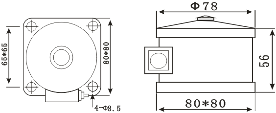

²úÆ·Ãû³Æ£º PE£­9ÃÜ·âѹʽ³ÆÖØ´«¸ÐÆ÷
ÐÍ ºÅ£º PE£­9
Ò»¡¢¼¼ÊõÖ¸±ê£º
Á¿³Ì
3~150Kg
ÊäÈëµç×è
385¡À10¦¸
ÁéÃô¶È
2¡À0.010 mV/V
Êä³öµç×è
350¡À3¦¸
·ÇÏßÐÔ /Öͺó/ÖØ¸´ÐÔ
¡À 0.03%FS
¾øÔµµç×è
¡Ý 5000 M¦¸
Èä ±ä
¡À 0.03%FS
¹©Çŵçѹ
10(DC/AC) V
ÁãµãÊä³ö
¡À 1.00%FS
¹¤×÷ζÈ
£­ 20¡«£«60¡æ
ÁãµãζÈÓ°Ïì
¡À 0.03%FS/10¡æ
°²È«¹ýÔØ
120%FS
Êä³öζÈÓ°Ïì
¡À 0.03%FS/10¡æ
²ÄÖÊ
ºÏ½ð¸Ö
½ÓÏß·½Ê½
ÊäÈ룺ºì£¨£«£©ºÚ£¨£­£© Êä³ö£ºÂÌ£¨£«£© °×£¨£­£©
¶þ¡¢ÍâÐγߴ磺
Á¿³Ì£º 3£¬5£¬10£¬15£¬20£¬25£¬30£¬50£¬100£¬150Kg
¹«Ë¾Ãû³Æ£º Î÷°²ÐÂÃôµç×ӿƼ¼ÓÐÏÞ¹«Ë¾
µç »°£º 029 88442283 / Íõ¹¤
ÊÖ»ú£º 13347428722
µØ Ö·£º Î÷°²ÊпƼ¼Â·10ºÅͨ´ï´óÏÃ5Â¥
ÓÊ ±à£º 710065
