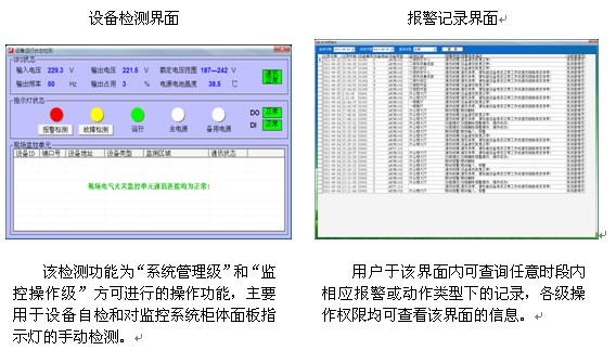

¡¡¡¡Á¬½Ó¼ì²é£ºÍ¨ÐÅÏß·µÄ¶Ï·¡¢¶Ì·£»
¡¡¡¡Ãæ°åָʾµÆ¼ì²é£ºÊÖ¶¯¼ì²é
¡¡¡¡×Ô¼ìºÄʱ£º≤60s¡£
2.5 ±¨¾¯¼Ç¼
¡¡¡¡±¨¾¯ÀàÐÍ£º¹ÊÕÏʼþÀàÐÍ¡¢·¢Éúʱ¼ä¡¢¹ÊÕÏÃèÊö£»
¡¡¡¡±¨¾¯Ê¼þ²éѯ£º¸ù¾Ý¼Ç¼ÈÕÆÚ¡¢¹ÊÕÏÀàÐ͵ÈÌõ¼þ²éѯ¡£
¡¡¡¡±¨¾¯¼Ç¼´òÓ¡£º´æ´¢¡¢²éѯ¼°´òÓ¡±¨¾¯¼Ç¼£¨Ñ¡Å䣩¡£

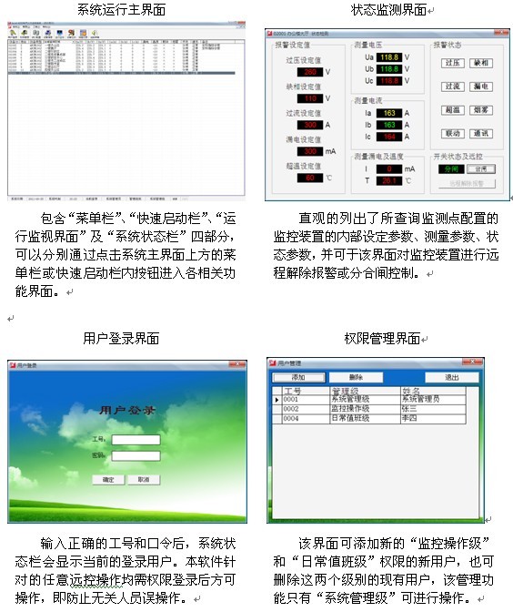

¡¡¡¡ÈÕ³£Öµ°à¼¶£º¿É½øÈëÈí¼þ½çÃæ²é¿´ÊµÊ±¼à²âÇé¿ö¡¢Ïû³ý±¨¾¯ÉùÒôºÍ²éѯ±¨¾¯¼Ç¼£»
¡¡¡¡¼à¿Ø²Ù×÷¼¶£º¿É²Ù×÷³ýÕë¶Ôϵͳ±¾ÉíµÄÐÅϢά»¤ÍâµÄÆäËû²Ù×÷£»
¡¡¡¡ÏµÍ³¹ÜÀí¼¶£º¿É²Ù×÷ϵͳµÄÈκÎÒ»¸ö¹¦ÄÜÄ£¿é¡£

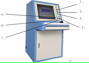

¡¡¡¡Ö÷»úÃæ°åÔª¼þ²¼Öü°¹¦ÄÜ˵Ã÷
¡¡¡¡1£º±¨¾¯Ö¸Ê¾µÆ£¨ºìÉ«£©£¬ÏµÍ³½ÓÊÕµ½¼à¿Ø±¨¾¯ÐźÅʱָʾµÆµãÁÁ¡£
¡¡¡¡2£º¹ÊÕÏָʾµÆ£¨»ÆÉ«£©£¬ÏµÍ³½ÓÊÕµ½¹ÊÕϱ¨¾¯ÐźÅʱָʾµÆµãÁÁ¡£
¡¡¡¡3£ºÔËÐÐָʾµÆ£¨ÂÌÉ«£©£¬ÏµÍ³Õý³£ÔËÐÐʱָʾµÆµãÁÁ¡£
¡¡¡¡4£ºÖ÷µçԴָʾµÆ£¨°×É«£©£¬Ê¹ÓÃÖ÷µçÔ´¹©µçʱָʾµÆµãÁÁ¡£
¡¡¡¡5£º±¸ÓõçԴָʾµÆ£¨°×É«£©£¬Ê¹Óñ¸ÓõçÔ´¹©µçʱָʾµÆµãÁÁ¡£
¡¡¡¡6£ºÏûÉù°´Å¥£¨ºÚÉ«£©£¬Ïû³ý¼°»Ö¸´±¨¾¯Éù¡£
¡¡¡¡7£ºÊÖ¶¯Êä³ö°´Å¥£¨ºÚÉ«£©£¬ÊÖ¶¯Ö±½ÓÆô¶¯±¨¾¯×´Ì¬Ï¿ØÖƱ»±£»¤Ïß·µÄ¿ØÖÆÊä³ö¡£

3.4 Èí¼þ»­Ãæ

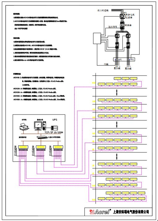

5ϵͳ·½°¸£º
