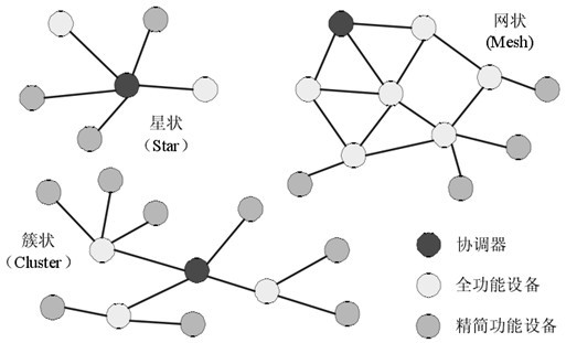

¡¡¡¡ZIGBEEÐÒé»ùÓÚIEEE 802.15.4±ê×¼£¬´Ó2004Äê·¢²¼ZIGBEE V1£®0µ½×îеÄÔö¼ÓÁËZIGBEE-PROÀ©Õ¹Ö¸ÁµÄZIGBEE2006°æ±¾£¬ZIGBEE¹¦Äܲ»¶ÏÇ¿´ó¡£ZIGBEE¾ß±¸Ç¿´óµÄÉ豸ÁªÍø¹¦ÄÜ(¼ûͼ1)£¬ËüÖ§³Ö3ÖÖÖ÷ÒªµÄ×Ô×éÖ¯ÎÞÏßÍøÂçÀàÐÍ£¬¼´ÐÇÐͽṹ(Star)¡¢Íø×´½á¹¹(Mesh)ºÍÊ÷Ðͽṹ(Cluster Tree)£¬ÌرðÊÇÍø×´½á¹¹£¬¾ßÓкÜÇ¿µÄÍøÂ罡׳ÐÔºÍϵͳ¿É¿¿ÐÔ¡£ÓëĿǰÆÕ±éÓ¦ÓõÄwi-Fi¡¢BluetoothµÈ¶Ì¾àÀëÎÞÏßͨѶ¼¼ÊõÏà±È½Ï£¬ZIGBEEµÄÌØµãÖ÷ÒªÓУº
ͼ1¡¡ZIGBEEÍøÂçÍØÆË·ÖÀà

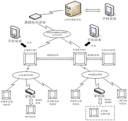

1.3¡¡ZIGBEE(ÎïÁªÍø)ÎÞÏßÍøÂçµçÄܹÜÀíϵͳµÄÌåϵ½á¹¹
¡¡¡¡Í¼2ΪZIGBEE(ÎïÁªÍø)ÎÞÏßÍøÂçµçÄܹÜÀíÏµÍ³ÍøÂçÍØÆËͼ£¬Õû¸öÍøÂçÖ÷ÒªÓÉËIJ¿·Ö×é³É£º¼ÆÁ¿ÒÇ±í¡¢±¾µØÎÞÏßͨÐÅÍøÂç¡¢Ô¶·½Í¨ÐÅÍøÂçÒÔ¼°Êý¾Ý½»»»É豸¡£Õû¸öÍøÂçÓɼÆÁ¿ÒÇ±í¡¢ZIGBEE²É¼¯Æ÷£¨¸ºÔðÓëÒDZíÖ®¼äµÄͨÐÅ£©¡¢ZIGBEEÍøÂçÖÕ¶Ë£¨¸ºÔðÓëÉϲãÍ¨Ñ¶ÍøÂçµÄ¶Ô½Ó£¬Æ©È繤ҵÒÔÌ«ÍøµÈ£©¡¢ÉϲãͨÐÅÍøÂçºÍÊý¾Ý½»»»´æ´¢É豸¡£ZIGBEEÎÞÏßͨÐŹÜÀíϵͳһ°ã²ÉÓõÄ×éÍø·½Ê½ÊÇMESHµÄÍø×´ÍøÂ磬MESHÍøÂçÄܸüºÃµÃ±£Ö¤Í¨ÐÅÖÊÁ¿£¬±£Ö¤µ¥Ò»½Úµã³öÏÖ¹ÊÕÏʱ²»Ó°ÏìÆäËû½ÚµãͨÐÅ״̬¡£
ͼ2¡¡ÎÞÏßÍøÂçÍØÆËͼ

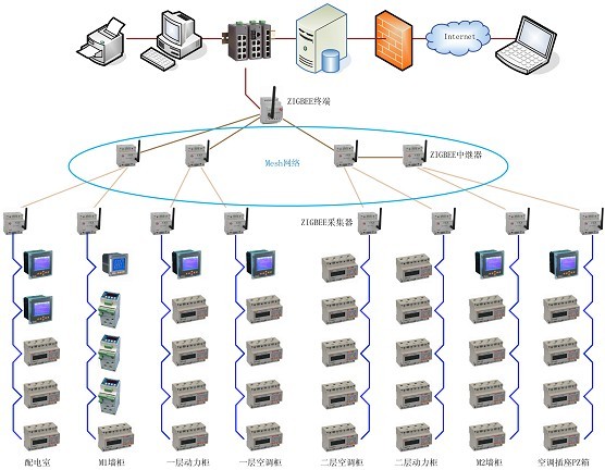

1.4¡¡ZIGBEE£¨ÎïÁªÍø£©ÎÞÏßÍøÂçµçÄܹÜÀíϵͳ½â¾ö·½°¸
¡¡¡¡°²¿ÆÈðΪÉú²ú»ùµØ——½ËÕ°²¿ÆÈðµçÆ÷ÖÆÔìÓÐÏÞ¹«Ë¾Éè¼ÆµÄÕë¶ÔÉú²úÓÃµç½øÐйÜÀíµÄµçÄܹÜÀí·ÖÎöϵͳ£¬ÊÇ»ùÓÚZIGBEE£¨ÎïÁªÍø£©ÎÞÏßÍøÂçµÄµçÄܹÜÀíϵͳ£¬Õû¸öϵͳµÄ×éÍø²ÉÓÃZIGBEEÓëRS485»ìºÏ×éÍøÄ£Ê½¡£
¡¡¡¡Õû¸ö³§Çø¹²Éè8¸ö¼¯Öмà²âµã£¬·Ö±ðλÓÚÅäµç¼ä¡¢²ãÅäÉú²ú¶¯Á¦¹ñ¡¢¿Õµ÷¶¯Á¦¹ñ¡¢ÅÅ·ç»ú¿ØÖÆÏ估λÓÚÅäµçÄ©¶ËµÄ¼¸¸öÕÕÃ÷¿ØÖÆÏ䡣ÿ¸ö¼à²âµã¸÷ÉèÖÃÎÞÏßZIGBEE²É¼¯Æ÷Ò»Ö»£¬Í¨¹ýRS485×ÜÏß¶ÔλÓڸüà²âµãµÄµçÄܼÆÁ¿ÒÇ±í½øÐÐͨѶ×éÍø£»¼à¿ØÖÐÐÄÉèÖÃZIGBEEÍøÂçÖÕ¶ËÒ»Ö»£¬½áºÏÏÖ³¡Êµ¼ÊÇé¿ö¼°¿¼ÂÇͨѶµÄ¿É¿¿ÐÔ£¬ÓÚÊʵ±Î»ÖÃÉèÖÃÊýÖ»ZIGBEEÖмÌ·ÓÉÆ÷¡£ÏµÍ³µÄ×éÍøÊ¾ÒâÈçͼ3
ͼ3¡¡ZIGBEE£¨ÎïÁªÍø£©ÎÞÏßÍøÂçµçÄܹÜÀíϵͳ½â¾ö·½°¸×éÍøÊ¾Òâͼ

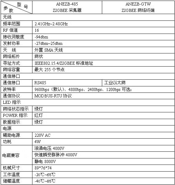

¡¡¡¡¹«Ë¾Í¨¹ý½¨Á¢ZIGBEE£¨ÎïÁªÍø£©ÎÞÏßÍøÂçµçÄܹÜÀíϵͳ½â¾ö·½°¸µÄ¹¤³§ÊԵ㹤³Ì£¬¶ÔANEZBÎÞÏßZIGBEEͨѶģ¿éµÄʵ¼Ê²ÎÊý½øÐÐÁËÑéÖ¤¡£Ïêϸ²ÎÊý¼û±í2¡£
±í2¡¡ANEZBϵÁÐZIGBEEͨѶģ¿éÐÔÄܲÎÊý±í

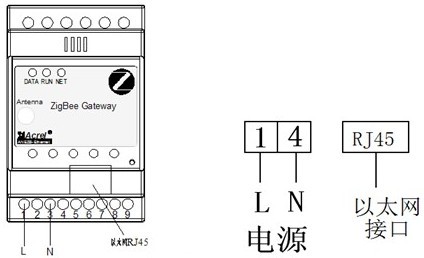

1.6¡¡½ÓÏß·½Ê½

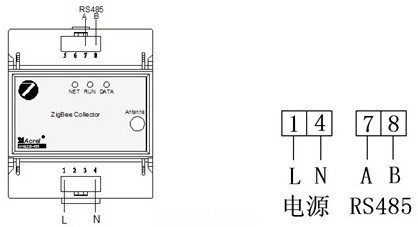

1.6.1 ZIGBEE²É¼¯Æ÷
1.6.2 ZIGBEEÍøÂçÖÕ¶Ë

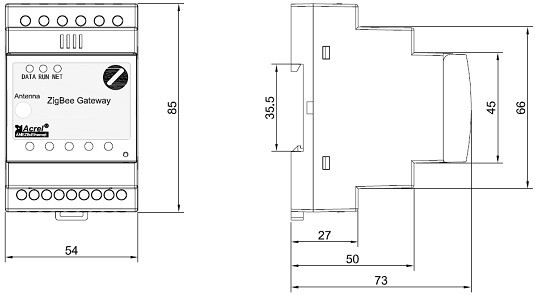

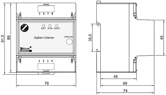

1.7¡¡ÍâÐÎÓë°²×°³ß´ç(mm)
1.7.1 ZIGBEE²É¼¯Æ÷
1.7.2 ZIGBEEÍøÂçÖÕ¶Ë

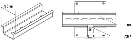

1.7.3 °²×°·½Ê½
¡¡¡¡²ÉÓÃ35mm±ê×¼µ¼¹ì°²×°
