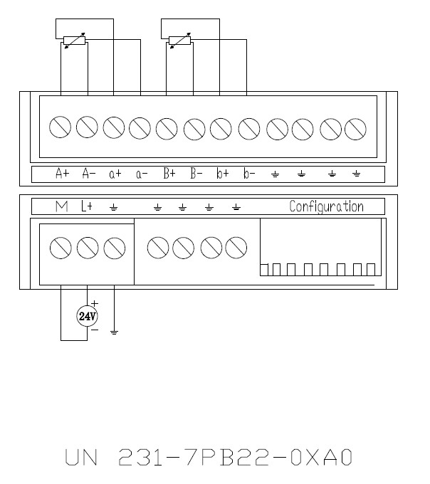

产品名称: UN 231-7PB22-0XA0
型  号: UN 231-7PB22-0XA0
品  牌: 亿维UniMAT
UN 231-7PB22-0XA0
产品描述:
订货号:UN 231-7PB22-0XA0
2通道热电阻测温模块,分辨率16位;
光耦隔离,性能稳定;
改变拨码开关设置无需断电;
技术规范
电源
损耗
从+5VDC消耗电流
45mA
从L+消耗电流
20mA
功耗
1.8W
模拟量输入通道
2
输入类型
模块参考接地热电阻
共模抑制
<120dB@120V AC
线回路电阻(最大)
20Ω
模块刷新周期
300 ms
数据字格式
-32768~+32767
输入范围
热电阻:
Pt100、Pt200、Pt500、Pt1000、Pt10000、Ni100、Ni120、Ni1000、Cu10(9.035)
电阻:
150Ω、300Ω、600Ω
测量原理
Sigma→delta
分辨率
15+1符号位
基本误差
0.1%FS
隔离(现场到逻辑)
>500V
24V DC提供电压范围
20.4~28.8V DC
订货号
UN 231-7PB22-0XA0
尺寸(长 × 宽 ×高)
71.2×80×62
净重
201g
接线图
