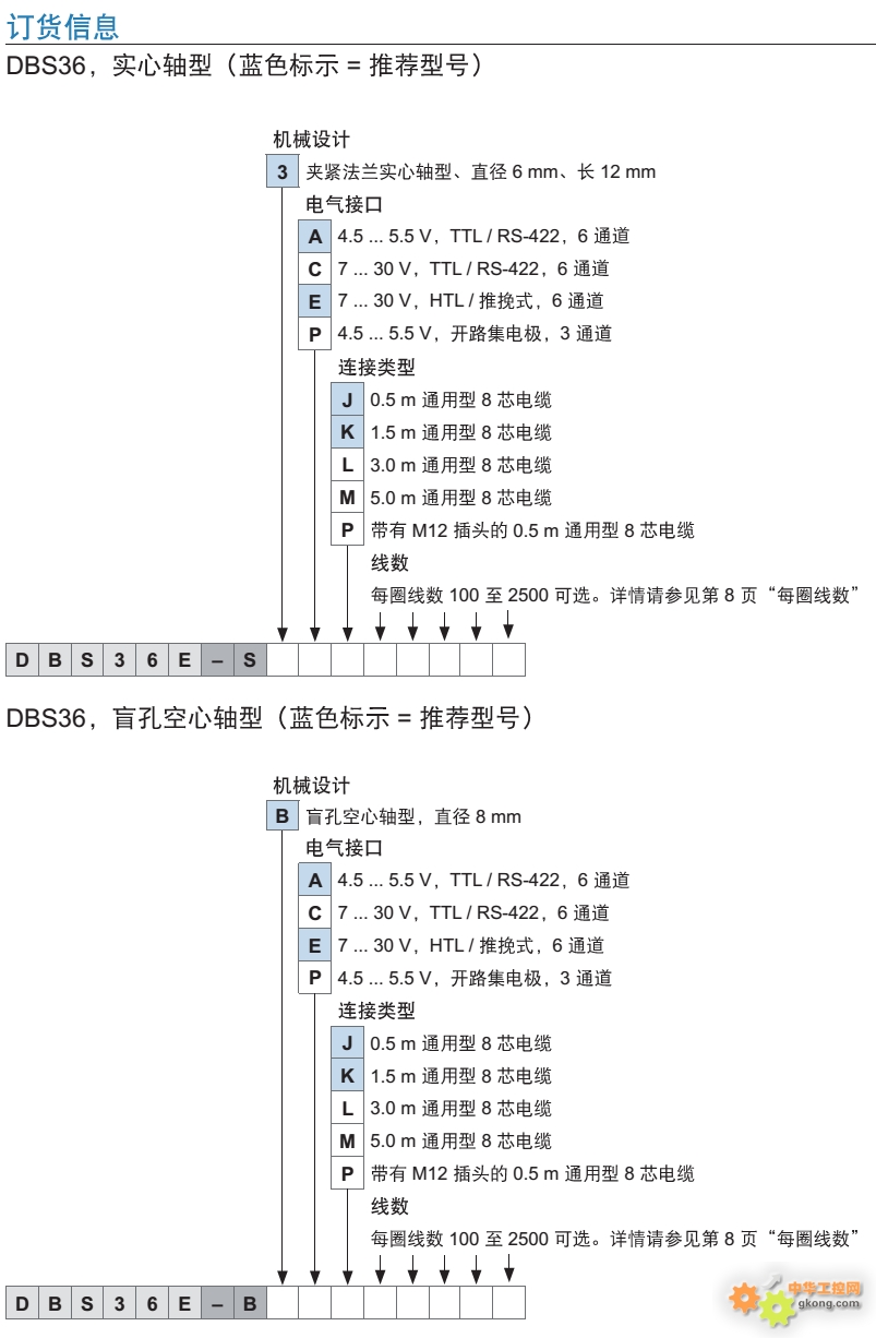

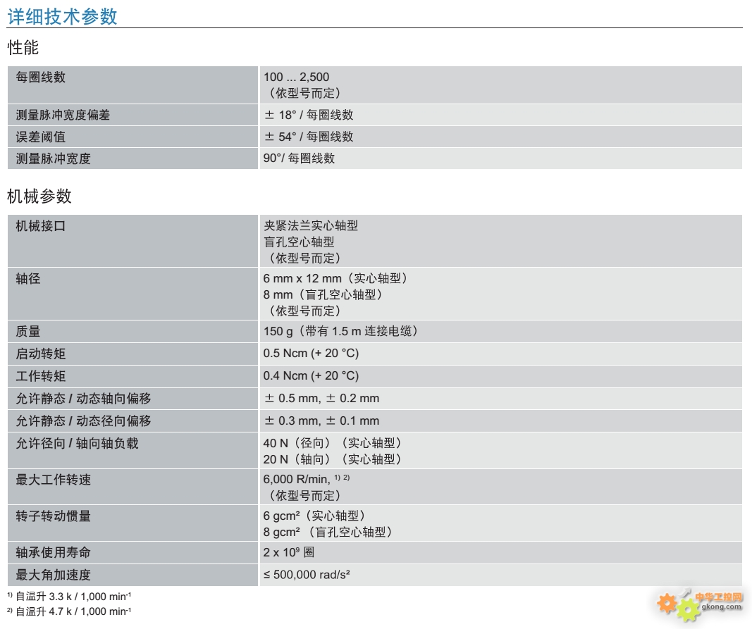

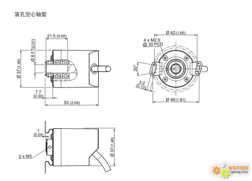

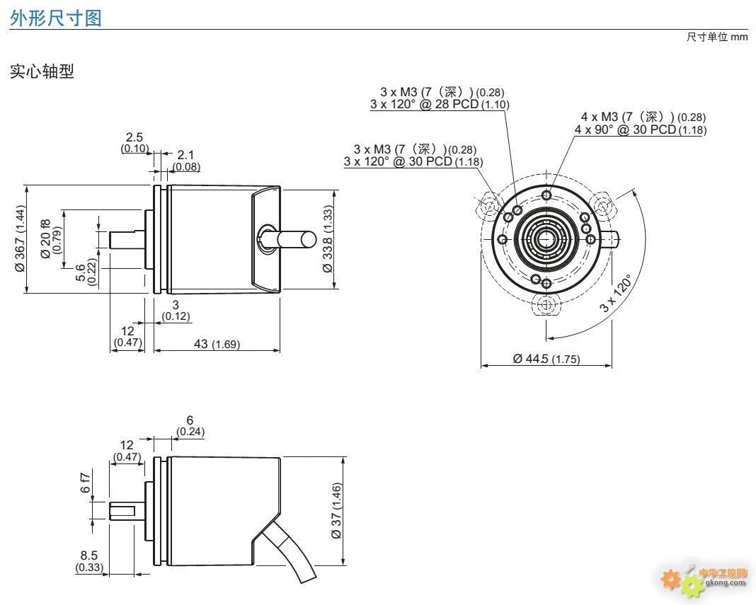

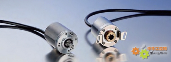

  • ¶àÓÃ;ÔöÁ¿ÐͱàÂëÆ÷
  • 36mm·¨À¼Íâ¾¶
  • ·Ö±àÂÊ×î¸ß2500Ïß
  • ÂÁÖÆ½ðÊôÍâ¿ÇºÍ·¨À¼
  • ¸ß´ïIP65µÄ·À»¤µÈ¼¶
  • ä¿×Öá¿×¾¶6mm »ò8mm
  • ä¿×ÐͲÉÓÃÍòÏò°²×°µ¯»ÉƬÉè¼Æ
  • ʵÐÄÖáÖá¾¶6mm£¬ÕûÌ峤¶ÈÖ»ÓÐ43mm
  • ʵÐÄÖá·¨À¼°²×°Ãæ²ÉÓöàÖÖ²»Í¬µÄ°²×°¿×
  • ʵÐÄÖá·¨À¼Éè¼ÆÓÐËÅ·þ¼Ð²Û

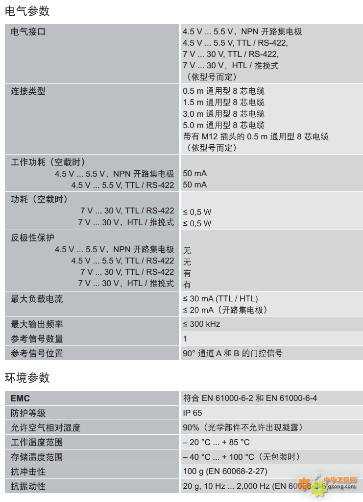

  • ¹¤×÷ζȷ¶Î§£º-20 … + 85 °C
  • µçÆø½Ó¿Ú£º5V TTL & 24 V TTL & 24 V HTL & 5V¿ªÂ·¼¯µç¼«
