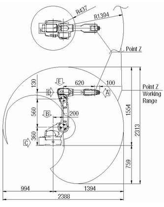

最大工作范围
最大工作范围
从A视角下的工具安装端面
从A视角下的工具安装端面
从B视角下的安置图
从B视角下的安置图
从C视角下的产品的用户应用
从C视角下的产品的用户应用
示意图“D”用户应用接口(可选项)
示意图“D”用户应用接口(可选项)
从E视角下的电缆导向安装面
从E视角下的电缆导向安装面
