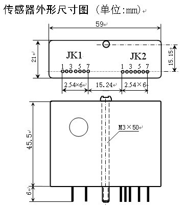

²úÆ·Ãû³Æ£º EÐÍÎÞÔ´½»Á÷µçѹ×éºÏ²ÉÑùÆ÷
ÐÍ ºÅ£º WBCPT41E901
¡ñµç´Å¸ôÀëÔ­Àí
¡ñ¸ß¾«¶È£¬µÍÆ¯ÒÆ
¡ñ¸ú×ÙµçÁ÷Êä³ö
¡ñСÌå»ý£¬¸ß¿É¿¿
¡ñÎÞÐ踨ÖúµçÔ´
¡ñÏßÐԺã¬ÏìÓ¦¿ì£¬ÐԼ۱ȸß
¡ñ²åÕëʽ½á¹¹
Ö÷Òª¼¼ÊõÖ¸±ê£º
1. ÊäÈëÊä³ö¹æ¸ñ£º ÊäÈ룺AC 10V~1000V, AC 0~30A;
                  Êä³ö£ºAC1V£¬1mA£»
2. ׼ȷ¶ÈµÈ¼¶£º0.1£»
3. ÏßÐÔ·¶Î§£º10%¡«120%±ê³ÆÊäÈ룻
4. ƵÂÊÏìÓ¦£º25Hz¡«5000Hz£¬ÌرðÊʺϹ¤Æµ£»
5. ¹¤ÆµÏà²î£º35¨@£»£¨50Hz±ê×¼ÕýÏÒ²¨¡¢80%¡«120%ÊäÈë±ê³ÆÖµÌõ¼þϲâÊÔ£©£»
6. ¹ýÔØÄÜÁ¦£ºµçѹ£º2±¶±ê³ÆÊäÈëÖµ£¬¿É³ÖÐø£»
µçÁ÷£º30±¶±ê³ÆÊäÈëµçÁ÷£¬³ÖÐø5s²»Ë𻵣»
7. ¸ºÔØÌõ¼þ£º£¾1M¦¸£»
8. ÊäÈë×迹£ºµçѹ£ºUx¡Ý10Vʱ£¬Ri£½Ux¡Á1k¦¸/V£»
             µçÁ÷£ºÊäÈë×迹ԼΪÁ㣻
9. ¸ôÀëÄÍѹ£º£¾DC 3kV£¬1min£»
10. »·¾³Î¶ȣº -10¡æ¡«+70¡æ¡£
