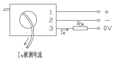

²úÆ·Ãû³Æ£º WBI023LA7»ô¶ûµçÁ÷´«¸ÐÆ÷
ÐÍ ºÅ£º WBI023LA7
Æ· ÅÆ£º 4532
²úÆ·¹æ¸ñ¼°¼¼ÊõÖ¸±ê
1.  ÊäÈëÊä³ö¹æ¸ñ£º50A/50mA¡¢100A/50mA£»
2.  ²âÁ¿µç×èRM£ºRmmin       RMmax
50A/50mA£º 0¦¸          130¦¸
    100A/50mA£º 0¦¸          110¦¸
3.  ×¼È·¶ÈµÈ¼¶£º1.0£»
4.  ÏßÐÔ·¶Î§£º2±¶±ê³ÆÊäÈ루²âÁ¿µç×èRmmaxΪ±ê³ÆÊäÈëʱµÄÒ»°ë£©£»
5.  ÏßÐÔ¶È£º£¼0.1%£»
6.  ÆµÂÊÏìÓ¦£ºDC¡«100KHZ£¨-3dB£©£»
7.  ÏìӦʱ¼ä£º1¦Ìs£»
8.  Áãµãʧµ÷µçÁ÷£º¡À0.3mA£»
9£®ÁãµãÆ¯ÒÆ£ºµäÐÍÖµ¡À0.3mA ¡¢×î´óÖµ¡À0.5mA£»
10£®»·¾³Î¶ȣº -25¡æ¡«+70¡æ£»
11.  ¸¨ÖúµçÔ´£º¡À12V£¨¡À10%£©£»
12.  ¸ôÀëÄÍѹ£º£¾DC 6kV£¬1min£»
