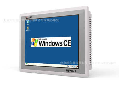

²úÆ·Ãû³Æ£º °¢¶ûÌ©HMI1011 ¹¤ÒµÆ½°åµçÄÔ 10´çÈË»ú½çÃæ WENCE
ÐÍ ºÅ£º HMI1011
Æ· ÅÆ£º 454
HMI1011
  ²úÆ·±àÂ룺91713393116
Atmel¹«Ë¾AT91SAM9263´¦ÀíÆ÷£»200MHzÖ÷Ƶ£»10.4´çTFTÒº¾§ÆÁ£»·Ö±æÂÊ£º800¡Á600£»4Ïßµç×èʽ´¥ÃþÆÁ£»Í¨Ñ¶½Ó¿Ú£º2¸öRS232´®¿Ú£»1¸öµ÷ÊÔ´®¿Ú£»1¸öRS485½Ó¿Ú£»1¸öCAN½Ó¿Ú£»2¸öUSB HOST£¬1¸öUSB DEVICE£»1¸öÒÔÌ«Íø½Ó¿Ú¡£
Ó²¼þ×ÊÔ´
1.ÖÐÑë´¦ÀíÆ÷£¨CPU£©
Ö÷Ƶ£º200MHz£»
2.ϵͳ´æ´¢Æ÷£¨SYSTEM RAM£©
Äڴ棺64MB SDRAM
Nand Flash£º256MB£¬µôµç·ÇÒ×ʧ£¬¿ÉÉý¼¶µ½1GB
Data Flash£º4MB£¬¿ÉÓÃÓÚ´æ´¢Æô¶¯´úÂë
ÏԴ棺4MB PSRAM£¬2DרÓÃ
CF¿¨½Ó¿Ú£º1¸ö£¬Ö§³Ö256MB¡«8GB£¨TRUE IDEģʽ£©
SD¿¨½Ó¿Ú£º1¸ö£¬Ö§³ÖÈÝÁ¿¿É´ï2GB
3.ÏÔʾϵͳ£¨Display System£©
ÀàÐÍ£º10.4´çTFTÒº¾§ÆÁ
·Ö±æÂÊ£º800¡Á600
ÏñËØ¼ä¾à£º0.264£¨H£©mm¡Á0.264£¨V£©mm
±³¹â£ºLED±³¹â
͸¹âÂÊ£º80%
ÁÁ¶È£º300cd/m2
ÑÕÉ«£º64KÉ«
×î¼ÑÊӽǣº6¡¯O Clock
±³¹âµÄƽ¾ùÁÁ¶ÈÊÙÃü£º20 000Сʱ
4.´¥ÃþÆÁ
ÀàÐÍ£º4Ïßµç×èʽ´¥ÃþÆÁ
±íÃæÓ²¶È£º3H
µ¥µãÊÙÃü£º´óÓÚ10000Íò´Î
5.ͨѶ½Ó¿Ú£¨Communication Interface£©
RS232´®¿Ú£º1¸öÈýÏßÈ«¹¦ÄÜ´®¿Ú£¬1¸öÎåÏß´®¿Ú£¬²¨ÌØÂʸߴï115200 bps
µ÷ÊÔ´®¿Ú£º1¸ö£¬ÈýÏß´®¿Ú£¬²¨ÌØÂÊÉèÖÃΪ115200 bps
RS485½Ó¿Ú£º1¸ö£¬¹¤Òµ¼¶±ê×¼RS485½Ó¿Ú
CAN½Ó¿Ú£º1¸ö£¬Ö§³Ö±ê×¼µÄCAN2.0A/BЭÒ飬²¨ÌØÂʸߴï1Mbps
USB HOST£º2¸ö£¬USB1.1ЭÒ飬²¨ÌØÂʸߴï12Mbps
USB DEVICE£º1¸ö£¬USB2.0ЭÒ飬²¨ÌØÂʸߴï12Mbps
Ethernet£º1¸ö£¬10M/100Mbps×ÔÊÊÓ¦
6.ÆäËûÉ豸£¨Other Device£©
Ö±Á÷·äÃùÆ÷£º1¸ö
LEDµÆ£º3·£¬ÆäÖÐһ·ΪϵͳÔËÐÐָʾµÆ£¬Á½Â·ÎªÓû§µÆ£¨Î´Òý³ö£©
ʱÖÓ£ºÄÚ²¿µÍ¹¦ºÄ¸ß¾«¶ÈʵʱʱÖÓ£¬´øºó±¸ï®µç³Ø
¸´Î»µç·°´¼ü
7.Ó¦Óû·¾³½á¹¹ÌØÐÔ
¹¤×÷ζȣº-10¡ãC~+60¡ãC
´æ´¢Î¶ȣº-20¡ãC~+75¡ãC
¹¤×÷ʪ¶È£º5% ~ 90%
´æ´¢Êª¶È£º8% ~ 90%
¹¦ÂÊ£º4W
¹©µç£º²ÉÓÃ12V~36V¿í·¶Î§Ö±Á÷¹©µç
8.²úÆ·¹æ¸ñ£º
°²×°·½Ê½£ºÇ¶Èëʽ°²×°
Íâ¿ÇÑÕÉ«£ººÚÉ«
³ß´ç£º323¡Á245¡Á66 mm
Èí¼þ×ÊÔ´
HMI1011ƽ°åµçÄÔԤװWinCE 5.0»òǶÈëʽLinux²Ù×÷ϵͳ£¬ÌṩËùÓй¦Äܲ¿¼þÔÚWinCE5.0ºÍLinux2.6ϵÄÇý¶¯½Ó¿Ú£¬²¢ÌṩÎĵµËµÃ÷¼°´óÁ¿Ó¦ÓóÌÐòÔ´´úÂ룬¹ºÂòǰÇë˵Ã÷ËùÐè²Ù×÷ϵͳ¡£Æä¾ßÌåµÄ×ÊÔ´ÈçÏ£º
