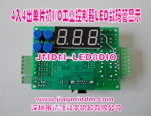

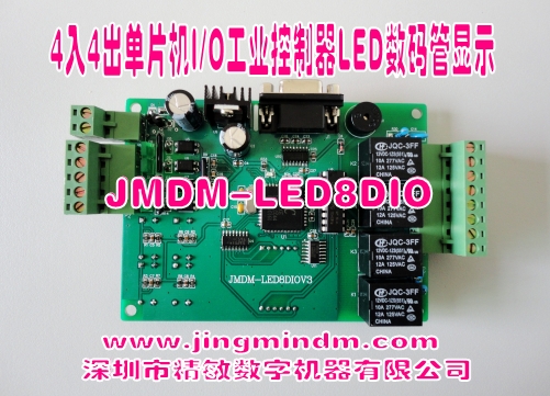

JMDM-LED8DIO 4Èë4³öµ¥Æ¬»úI/O¹¤Òµ¿ØÖÆÆ÷LEDÊýÂë¹ÜÏÔʾ ¿ÉÏÔʾºÍµ÷Õû²ÎÊýµÄ8µãµ¥Æ¬»úI/O¹¤¿Ø°å
Ò»¡¢¼ò½é
    JMDM-LED8DIOÊÇÉîÛÚÊо«ÃôÊý×Ö»úÆ÷ÓÐÏÞ¹«Ë¾×ÔÖ÷Ñз¢µÄÒ»¿î¾ßÓÐËÄ·¹âµç¸ôÀëÊý×ÖÁ¿ÐźÅÊäÈ룬ËÄ·¼ÌµçÆ÷¿ª¹ØÁ¿Êä³ö£¬ËĸöÊÖ¶¯°´¼üµ÷½Ú£¬²¢´øÓÐÊýÂë¹ÜÏÔʾºÍ·äÃùÆ÷±¨¾¯µÄ¸ß¿É¿¿Îȶ¨ÐԵĹ¤Òµµ¥Æ¬»ú¿ØÖÆÆ÷£¬Ò²½Ð¿ÉÏÔʾºÍµ÷Õû²ÎÊýµÄ8µãµ¥Æ¬»úI/O¹¤¿Ø°å¡£
¶þ¡¢¹¦ÄÜÌØÐÔ
    1¡¢¹¤×÷µçÔ´£ºDC12V 1A£»¿ØÖưå×Ô´ø·ÀÀ×»÷±£»¤µç·¡¢·À·´½Óµç·£¬·´½Óʱµç·²»¹¤×÷¡£
    2¡¢8λ¸ßÐÔÄܵ¥Æ¬»ú¿ØÖÆ£º³ÌÐò´æ´¢¿Õ¼ä£º32K£»Êý¾Ý´æ´¢¿Õ¼ä£º16K (ÈôÓÐÌØ¶¨ÐèÒª)£¬±£´æÊý¾Ý£¬¶ÏµçÊý¾Ý²»¶ªÊ§¡£
    3¡¢Í¨ÐŽӿڣºÓÐһ·RS232½Ó¿Ú£¬¿ÉÓÃÀ´ÏÂÔØ³ÌÐòºÍÓëµçÄÔµÈÉÏλ»úͨÐÅ£»
    4¡¢ÊýÂë¹ÜÏÔʾ£º
 3λÊýÂë¹ÜÊýÂë¹ÜÄ£¿é×ܳߴ磺³¤¡Á¿í¡Á¸ß=59.2mm¡Á27.5mm¡Á8.3mm£¬
ÿλÊýÂë¹Ü³ß´ç£º³¤¡Á¿í=20.32mm¡Á11.2mm£¬ÏÔʾ¿í¶ÈΪ1.75mm£¬Çãб½Ç¶ÈΪ8¡ã£¬ÏàÁÚÁ½Î»µÄÖÐÐļä¾àΪ20mm£¬Ö÷ÒªÓÃÀ´ÏÔʾÊäÈëÊý¾Ý£¬ÁÁ¶ÈÊÊÖС£Ò×ÓÚ¿Í»§¸ù¾ÝÏÔʾÊý¾Ý¶ø×ö³öÏàÓ¦µÄÅжϡ£
    5¡¢·äÃùÆ÷±¨¾¯£º
    ¿ØÖÆÆ÷¸ù¾Ý³ÌÐòÉ趨µÄ¹¦ÄÜ£¬¿É·¢³ö±¨¾¯Éù£¬ÒôÖÊÔöú£¬²¢¿ÉÒÔµ÷ÖÆ²»Í¬µÄÂö¿í¶øµÃµ½²»Í¬µÄÉùÒô£¬Ò×ÓÚ¸ù¾Ý±¨¾¯ÉùÒôÄܹ»¼°Ê±ÌáÐѿͻ§¶ø×ö³öÏàÓ¦µÄÅжϡ£
6¡¢I/O£º
4·¹âµç¸ôÀëÊý×ÖÁ¿ÊäÈ룺ÊäÈëµçѹ·¶Î§ÎªÖ±Á÷12V~24V£»Ò²¿É¶¨ÖÆÎª5V£¨¹ºÂòǰÐèÌØ±ð˵Ã÷£©£¬ÊäÈëµçÁ÷Ϊ5~10MA£»¿ÉÓÃÓÚ¼ì²âÍⲿ¸÷ÖÖÐźŵĴ«¸ÐÆ÷ÊäÈ룬Èç¹âµç´«¸ÐÆ÷¡¢ºìÍâ´«¸ÐÆ÷¡¢»ô¶û´«¸ÐÆ÷¡¢½Ó½ü¿ª¹Ø¡¢µã¶¯¿ª¹ØµÈÊý×ÖÁ¿ÊäÈëÆ÷¼þµÈ£»Êý×ÖÁ¿¹¤×÷״ָ̬ʾµÆ£ºÃ¿Â·Êý×ÖÁ¿ÊäÈë¶¼ÓÐÒ»¸öָʾµÆ£¬·½±ã¹Û²ìÊäÈëµã¹¤×÷״̬£»
    4·¼ÌµçÆ÷Êä³ö£ºÎÞÔ´¸É´¥µãÐÎʽ£¬¿ÉÖ±½Ó¿ØÖÆ£º½»Á÷0~220Vµçѹ£¬Ö±Á÷£º0~30Vµçѹ£»Ã¿Â·×î´óÊä³öµçÁ÷10A£¬Êä³ö¿Ú״̬¿É»Ø¶Á£»
    8¡¢ËĸöÊÖ¶¯°´¼ü£ºÉèÖú͵÷ÕûÊäÈë²ÎÊý£¬±ãÓÚ²Ù×÷¡£
    9¡¢³ÌÐòÏÂÔØËµÃ÷£ºÁ¬½ÓºÃµçÄԺͿØÖÆÆ÷Ö®¼äµÄ´®¿ÚͨѶÏß¡£Ê¹ÓÃSTC-ISPÏÂÔØÈí¼þ½«±àÒëºÃµÄHEXÎļþÏÂÔØµ½¿ØÖÆÆ÷¡££¨×¢Ò⣺ÏÂÔØµÄ¹ý³ÌÖÐÓÐÒ»¸öÊÖ¶¯¶ÏµçºÍÉϵçµÄ¹ý³Ì£©¡££»
    10¡¢ÏµÍ³Îȶ¨ÐÔ£º¾ßÓй¤Òµ¼¶·ÀÀ×»÷¡¢¿¹Ç¿µç´Å¸ÉÈÅ¡¢¸ß¿É¿¿ÐÔÄÜ£¬ÎÞËÀ»úÏÖÏ󡣼̵çÆ÷Êä³ö²ÉÓÃ¸ßÆµÂ˳ýµç·£¬²úÉú¼«Ð¡µÄг²¨£»Ê¹ÏµÍ³¾ßÓм«¸ßµÄÎȶ¨ÐԺͼ«³¤µÄ¹¤×÷ÊÙÃü£»
    11¡¢3ÖÖ¹¤×÷·½Ê½£ºÖ§³Ö¶ÀÁ¢¿ØÖÆ£¨¸ù¾ÝKEIL CÓïÑÔ±àдµÄ³ÌÐòÂß¼­×Ô¶¯¿ØÖÆ)¡¢RS232´®¿Ú¼à¿Ø£¨Ðè±àдÉÏλ»ú¡¢ÏÂλ»ú³ÌÐò£©¡¢RS485´®¿Ú¼à¿Ø3ÖÖ·½Ê½£»RS485×éÍøÊ±£¬Ðè¼ÓÒ»¸öRS232תRS485µÄͨÐÅÄ£¿é¡£
    12¡¢¾«È·Ê±¼ä¿ØÖÆ£º¿ÉʵÏÖ¾«È·Ê±¼ä¿ØÖÆ£»
    14¡¢ÍâÐγߴ磺³¤¿í¸ß£º(³¤¡Á¿í¡Á¸ß=147.4mm¡Á90.5mm¡Á35mm)£»
