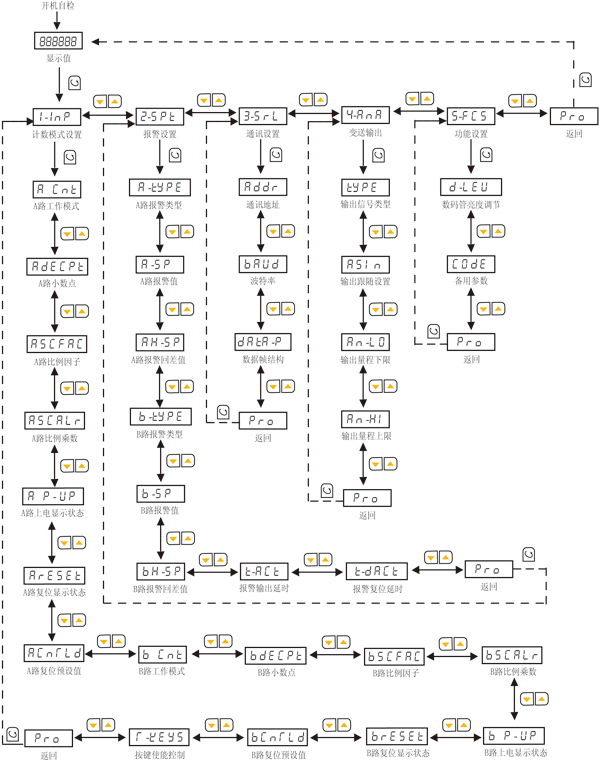

    Ãæ°åÇᴥʽ°´¼üÉèÖ㬲ÎÊýÉèÖöϵçÓÀ¾Ã±£´æ¡£
ÒDZíÃæ°å
160*80mm(AÐÍ) 96*96mm(CÐÍ) 96*48mm(DÐÍ)
È·Èϼü£ºÊý×ֺͲÎÊýÐ޸ĺóµÄÈ·ÈÏ
Í˳öÉèÖüü£º³¤°´4Ãë¿É·µ»Ø²âÁ¿»­Ãæ
Çл»¼ü£ºÁ½Â·ÊäÈëʱ£¬Çл»A·/B·ÏÔʾ
Î»ÒÆ¼ü£ºÐ޸IJÎÊýÊ±ÒÆ¶¯ÐÞ¸Äλ
¼õÉÙ¼ü£ºÓÃÓÚ¼õÉÙÊýÖµ
Ñ¡Ôñ¼ü£º²ÎÊýÉ趨ʱ£¬ÓÃÓÚÑ¡ÔñÉÏÒ»¸ö²ÎÊý
Ôö¼Ó¼ü£ºÓÃÓÚÔö¼ÓÊýÖµ
Ñ¡Ôñ¼ü£º²ÎÊýÉ趨ʱ£¬ÓÃÓÚÑ¡ÔñÏÂÒ»¸ö²ÎÊý
    PV£º ÏÔʾ²âÁ¿Öµ£»ÔÚ²ÎÊýÉ趨״̬ÏÂ, ÏÔʾ²ÎÊý·ûºÅºÍ²ÎÊýÖµ
    A/T£ºPVÏÔʾA·ʱ£¬Ö¸Ê¾µÆÁÁ
    B/D£ºPVÏÔʾB·ʱ£¬Ö¸Ê¾µÆÁÁ
    AL1£ºA·±¨¾¯Ö¸Ê¾µÆ
    AL2£ºB·±¨¾¯Ö¸Ê¾µÆ
    Hz£º ±¸ÓÃ
    C£º  ¼ÆÊýÆ÷ָʾµÆÁÁ
    T£º  ±¸ÓÃ
×¢£º ÍâÐγߴçΪ96*48mmʱ£¬ÎÞHz¡¢C¡¢TָʾµÆ¡£
²ÎÊý¹¦ÄÜ
    ×¢£ºÒÔÉϲÎÊýΪÒDZíÈ«²¿²ÎÊý£¬Èç¹û²»ÊÇÈ«¹¦ÄÜÒÇ±í£¬Ôòδѡ¹¦ÄÜËù¶ÔÓ¦µÄ²ÎÊý½«²»ÓèÏÔʾ¡£
    ÀýÈ磺ֻÓÐA·ÊäÈ룬BCNT=0,ÔòB·²ÎÊý½«²»ÏÔʾ¡£

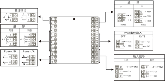

ÒDZí½ÓÏßͼ
    ×¢£º²»Í¬ÍâÐÍÒDZíºó¸Ç½ÓÏß¶Ë×ӵķ½Ïò²»Ò»Ñù£¬¼ûʾÒâͼ1¡£
ͼ1
