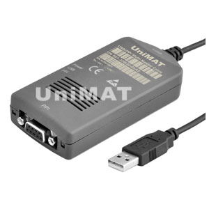

¶©»õºÅ£ºUN 901-3DB30-0XA0
PC/PPI USBÊÊÅäÆ÷ÓÃÓÚÒÚάUN200ϵÁÐPLCÓëÖ§³ÖPPI¼°¸ß¼¶PPIЭÒéµÄ×Ô¶¯»¯²úÆ·Ö®¼äµÄͨѶ£¬µç·Éè¼ÆÖÐÈÚÈë¹âµç¸ôÀë£¬ÌØ±ðÊʺÏÓÚ¸ÉÈŽϴóÒ×Ëð»µÍ¨ÐſڵĹ¤ÒµÏÖ³¡£¬µç·Öеĸ÷ÖÖ±£»¤´ëÊ©±£Ö¤ÁËϵͳµÄ°²È«ÔËÐС£
        ÔÚʹÓÃÖÐÄܹ»ÍêÈ«Ìæ´úÎ÷ÃÅ×ÓPC/PPI USBÊÊÅäÆ÷£¬²¢¾ßÓÐÆäËùÓй¦ÄÜ£¬ËüÄܹ»Ö§³Ö¶àÖ÷վͨѶ£¬²¢ÔÚ¶àÖ÷Õ¾ÍøÂçÖÐʵÏÖ²¨ÌØÂÊ×ÔÊÊÓ¦¡£
ÌØÐÔ¼°¼¼ÊõÖ¸±ê£º
• Ö§³Ö USB/PPI µÄ²Ù×÷ϵͳ£º Windows2000/Windows XP
• Ö§³Ö USB/PPI µÄ±à³ÌÈí¼þ°æ±¾£º STEP7 Micro/WIN V4.0 SP3¼°ÒÔÉϰ汾£¬ÎÞÐè°²×°Çý¶¯³ÌÐò
•  USB ÍêÈ«¼æÈÝ USB V1.1 ºÍ USB V2.0 ¹æ·¶
• ¹©µç·½Ê½¼°¹¦ºÄ£º
USB¶Ë£ºUSB×ÜÏß¹©µç£¬ DC5V £¬ºÄµçÔ¼ 50mA
485¶Ë£ºPPI¶Ë¿Ú¹©µç£¬ DC24V£¬ºÄµçÔ¼15mA
•  USB´ø¹ýÁ÷±£»¤£¬485¶Ë´ø¹ýÁ÷±£»¤£¬·ÀÀ×»÷±£»¤¼°µçÔ´·´½Ó±£»¤
• ¹âµç¸ôÀëµçѹ£º 1000VDC»ò3500VAC
• Ö§³Ö²¨ÌØÂÊ£º 9.6Kbps ¡¢ 19.2Kbps ¡¢ 187.5Kbps£¬¶àÖ÷Õ¾ÍøÂç²¨ÌØÂÊ×ÔÊÊÓ¦
• Ö§³ÖͨÐÅЭÒ飺 PPI ¡¢ Advanced PPI £¨¸ß¼¶ PPI £©
•  Ö§³ÖMultiple Master Network £¨¶àÖ÷Õ¾ÍøÂ磩
• Ö§³Ö³¤¾àÀëͨÐÅ£¬ RS485 ¶Ë×î´óͨОàÀë2 km£¨ 9.6Kbps ʱ£©¡¢1 km£¨ 187.5Kbps ʱ£©
• Ã¿Ì¨ PC Ö»Ö§³ÖÒ»¸ù USB ±à³ÌµçÀÂ
• ¹¤×÷ζȣº -10 ¡« + 70 ¡æ
•  PC¶ËÏßÀ£º0.8Ã×
•  µçÀ³¤¶È£º 3 Ã×£¨¿É¶¨ÖÆÆäËü¹æ¸ñ£© £¬ÑÕÉ«£ººÚÉ«
