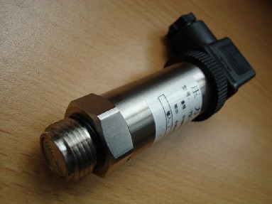

²úÆ·Ãû³Æ£º OT-900ϵÁÐÆ½Ä¤Ñ¹Á¦´«¸ÐÆ÷/±äËÍÆ÷
ÐÍ ºÅ£º
Æ· ÅÆ£º 8517
Ò»¡¢¼ò½é
OT-900ϵÁÐÆ½Ä¤Ñ¹Á¦´«¸ÐÆ÷/±äËÍÆ÷£¬½Ó¹Ü×ìºÍÍâ¿Ç¾ù²ÉÓò»Ðâ¸Ö²ÄÖÊ¡£´«¸ÐÆ÷ÔÚ¿íζȷ¶Î§ÄÚ½øÐÐÁËζȲ¹³¥£¬±£Ö¤ÁË´«¸ÐÆ÷µÄ¼¼ÊõÖ¸±ê¡£ÓжàÖÖѹÁ¦½Ó¿ÚÂÝÎÆÐÎʽºÍ½ÓÏß·½Ê½£¬ÄÜ×î´óÏ޶ȵÄÂú×ã¿Í»§ÐèÒª¡£¹ã·ºÓ¦ÓÃÓÚÕ³³íÈÜÌåµÄ¼ì²âÓë¿ØÖÆ£ºÈçʳƷ¡¢ÒûÁÏ¡¢ÖÆÒ©µÈÎÀÉúÐÐÒµ£¬ÓÍÆá¡¢ÑÕÁÏ¡¢Í¿ÁÏ¡¢ÅçÍ¿É豸µÈ×°ÊÎÐÐÒµ£¬Ï´µÓ¡¢ÔìÖ½¡¢Äཬ¡¢Á¤ÇàµÈ¹¤ÒµÁìÓò¡£
¿ÉÑ¡ÓÃHARTЭÒé°å»òRS485°å¡£¿ÉÑ¡ÅäÎÒ¹«Ë¾Ñз¢Éú²úµÄ¸÷ÖÖ²â¿ØÒDZí»òµç·ģ¿é¡£
¶þ¡¢¼¼ÊõÖ¸±ê
Á¿    ³Ì£º-0.1~200MPa£»
¾«    ¶È£º0.1%F¡¤S¡¢0.25%F¡¤S¡¢0.5%F¡¤S¡¢1.0 %F¡¤S ¿ÉÑ¡£»
¹©µçµçѹ£º+24VDC¡¢¡¢+12VDC¡¢¡¢+5VDC¡¢£»
¹©µçµçѹ£º´«¸ÐÆ÷£º+3~15VDC£» ±äËÍÆ÷£º+24VDC¡¢¡¢+12VDC¡¢¡¢+5VDC¡¢£»
¸ºÔØÄÜÁ¦(±äËÍÆ÷)£ºµçÁ÷ÐÍ¡Ü500W£» µçѹÐÍ ¡Ý100KW£»
ÁãµãÎó²î£º¡À0.5% F¡¤S£»
Âú¶ÈÎó²î£º¡À1.0% F¡¤S£»
²¹³¥Î¶ȣº0¡ãC~70¡ãC£»
¹¤×÷»·¾³£º-20¡ãC~75¡ãC£¬¡Ü85%RH£»
´¢´æ»·¾³£º-40¡ãC~85¡ãC£¬¡Ü95%RH£»
°²È«¹ýÔØÄÜÁ¦£º150%£»
¼«ÏÞ¹ýÔØÄÜÁ¦£º200%£»
ÎÂ¶ÈÆ¯ÒÆ£º0.03%FS/¡ãC£»
³¤ÆÚÎȶ¨ÐÔ£º£0.2%FS/Äꣻ
Íâ¿Ç²ÄÁÏ£º316²»Ðâ¸Ö£»
    ×¢£º³ý·ÇÌØ±ð˵Ã÷£¬ËùÓвÎÊýÖ¸±êÔÚ25¡ãC²âÈ¡¡£
ËÄ¡¢µçÆø½ÓÏß
4.1 Ñ¹Á¦´«¸ÐÆ÷
ºì/2#£º¼¤Àø(µçÔ´)ÕýE+£»   ºÚ/4#£º¼¤Àø(µçÔ´)¸ºE-£»
ÂÌ/1#£ºÐźÅÊä³öÕýS+£»      °×/3#£ºÐźÅÊä³ö¸ºS-£»
»Ò/5#£ºµçÀÂÆÁ±Î£»
4.2 Ñ¹Á¦±äËÍÆ÷
    4.2.1 4-20mAÁ½ÏßÖÆµçÁ÷
         ºì/1#£ºµçÔ´ÕýE+;       ÂÌ/2#£ºÊä³öµçÁ÷Iout¡£
    4.2.2 ÈýÏßÖÆµçÁ÷»òµçѹ
         ºì/1#£ºµçÔ´ÕýE+;       ºÚ/2#£ºµçÔ´µØGND£»    ÂÌ/3#£ºÊä³öµçÁ÷Iout»òµçѹVout¡£
4.3 ½ÓÏßʾÒâͼ
