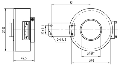

■ 安装尺寸
■ 电气参数及环境参数 ■ 机械参数
输出形式
电压,开路,互补,驱动器
电源电压
电 压
10~30V
开 路
互 补
10~30V,15V
驱动器
5&8V
消耗电流
≤200mA
响应频率
≤200kHz
分辨率
100~2500 p/r
上升/下降时间
≤1μs
工作温度
-10~+70℃
储存温度
-20~+80℃
最大转速
5000r/min
负 荷
轴 向
10N
径 向
10N
启动力矩
5×103N.m
防护等级
IP54
抗冲击
980m/s2
抗震动
50m/s2 50Hz
重 量
0.55Kg
