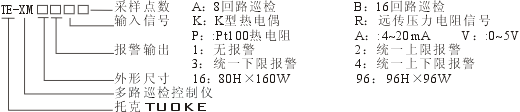

Ò». Ðͺż°º¬Òå

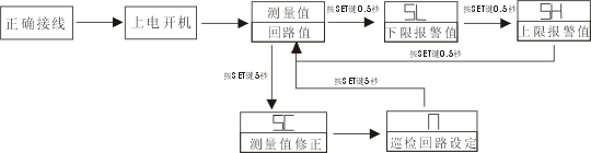

ËÄ¡¢ÒDZí²Ù×÷˵Ã÷
1¡¢²Ù×÷Á÷³Ì
   ÒDZí²ÎÊýÐ޸ģ¬É趨ʱµÄÈË»ú¶Ô»°¾ùͨ¹ý°´¼üÀ´ÊµÏֵġ£µ±ÔÚµÚÒ»´ÎʹÓñ¾²úƷʱ£¬ÇëÏêϸÔĶÁÏÂÃæµÄ²Ù×÷Á÷³Ì¡£
×¢£º£¨1£©¡¢°´SET¼ü0.5Ãë½øÈ뱨¾¯É趨״̬,°´ ¡°¨‹¡±»ò¡°¡ø¡± ¡°¡¶¡±¼ü¿É¿ìËÙÉ趨ÉÏ¡¢ÏÂÏÞ±¨¾¯É趨ֵ¡£
£¨2£©¡¢ÔÚÕý³£¹¤×÷״̬£¬°´SET¼ü5Ãë¼´½øÈëµÚ¶þ²ÎÊýÉè¶¨Çø¡£
£¨3£©¡¢ÔÚµÚ¶þ²ÎÊýÉ趨״̬£¬¶ÔSc²ÎÊý½øÐÐÐ޸ĿɶԲâÁ¿Öµ½øÐÐÎó²îÐÞÕý£¬°´SET¼ü5Ã뽫Í˳öÉ趨״̬£¬½øÈëÕý³£¿ØÖÆ×´Ì¬¡£
£¨4£©¡¢ÔÚµÚ¶þ²ÎÊýÉ趨״̬£¬¶Ôn²ÎÊý½øÐÐÐ޸ĿɶÔÒDZíѲ¼ì»ØÂ·ÊýÁ¿½øÐÐÉ趨£¨×¢£º±ØÐëСÓÚÔ­ÒDZíËù×¢Ã÷¿É¼ì²â»ØÂ·Êý£¬°´SET¼ü5Ã뽫Í˳öÉ趨״̬£¬½øÈëÕý³£¿ØÖÆ×´Ì¬¡£
£¨5£©¡¢ÔÚµÚ¶þ²ÎÊýÉè¶¨Çø£¬°´SET¼ü5Ãë¼´¿É·µ»ØÕý³£¹¤×÷״̬£¬Èç²»ÊÖ¶¯Í˳ö£¬20Ãëºóϵͳ½«×Ô¶¯Í˳öÉ趨״̬£¬Äãǰ´ÎËùÐ޸ĵIJÎÊý½«±»ÈÏΪÎÞЧ¡£
£¨6£©¡¢¸ù¾Ý¹¦ÄÜ£¬Ä³Ð©×Ö·û¿ÉÄÜÔÚÄãËùÑ¡ÓõÄÒDZíÖв¢²»´æÔÚ¡£
