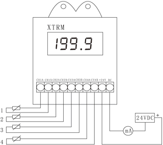

    NHR-XTRMζÈÔ¶´«¼à²âÒDzÉÓÃÏȽøµÄ΢´¦ÀíÆ÷½øÐÐÖÇÄÜ¿ØÖÆ£¬ÊÊÓÃÓÚζÈÎïÀíÁ¿¼ì²âÐźŵÄÏÔʾ¿ØÖÆ£¬¿ÉѲ»Ø¼ì²â¶à·²âÁ¿Ðźţ¬²¢ÄܶԸ÷ÖÖ·ÇÏßÐÔÊäÈëÐźŽøÐи߾«¶ÈµÄÏßÐÔУÕý¡£
    ¾ßÓиßÁÁ¶ÈLCDÒº¾§ÏÔʾ¡£
    ¿Éͬʱ²âÁ¿2ÖÁ4¸ö²âÁ¿µã£¬²¢½«¸÷¸ö²âλØÂ·ÖеÄζȱȽÏÒԺ󣬰Ñ×î¸ßζȵÄÒ»¸öµã×÷ΪÊä³ö¡£
    Êä³ö»ØÂ·¾ù²ÉÓùâµç¸ôÀ룬¾ßÓÐÁ¼ºÃµÄ¿¹¸ÉÈÅÄÜÁ¦¡£
    Íâ¿ÇʹÓÃÂÁºÏ½ð²ÄÖÊ£¬Õû»ú²ÉÓñڹÒʽ½á¹¹£¨¿í׸ß×Éî=110×160×60mm£©£¬°²×°Ê®·Ö¼ò±ã¡£
Ö÷Òª¼¼Êõ²ÎÊý
1¡¢ÊäÈëÐźŠ£º²âÁ¿Í¨µÀ 1¡«4·Ѳ»Ø²âÁ¿
   µç ×裺±ê×¼Èȵç×裭£­ Pt100
2¡¢Êä³öÐźţºÄ£ÄâÁ¿Êä³ö DC 4¡«20mA £¨¸ºÔصç×è≤500Ω£©
3¡¢ÌØ ¡¡ ÐÔ£º²âÁ¿¾«¶È£º±0.2%FS×Ö»ò±0.5%FS£»
   ·Ö ±æ ÂÊ £º±1×Ö
   ÏÔʾ·¶Î§£º-199¡«200;
   ¹¤×÷״̬ÏÔʾ 1¡«4²âÁ¿Í¨µÀºÅÏÔʾ
   Í¨µÀÆÁ±ÎÓëËø¶¨¹¦ÄÜÏÔʾ
   ±£»¤·½Ê½ µçԴǷѹ×Ô¶¯¸´Î» ¹¤×÷Òì³£×Ô¶¯¸´Î»
4¡¢Ê¹Óû·¾³£º»·¾³ÎÂ¶È -25¡æ¡«80¡æ
   Ïà¶Ôʪ¶È ≤90% RH ±ÜÃâÇ¿¸¯Ê´ÆøÌå
   ¹©µçµçѹ DC 24V±2V

ÒDZíÍâÐμ°½ÓÏß
ÍâÐγߴ磺¿í*¸ß*Éî:110×160×60mm
