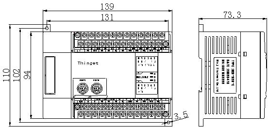

°²×°·½Ê½
¿ÉÓÃM3µÄÂÝË¿¹Ì¶¨»òÖ±½Ó°²×°ÔÚDIN46277£¨¿í35mm£©µÄµ¼¹ìÉÏ
ÍâÐͳߴç
139¡Á110¡Á93.3£¨µ¥Î»cm£©
4¡¢ÍâÐγߴ磨µ¥Î»£ºmm£©
