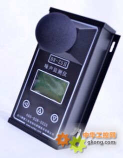

BR-ZS2ÔëÉù¼à²âÒÇ
ËÄ´¨²tÍûBR-ZS2ÐÍÔëÉù¼à²âÒÇ£¬ÊÇÒ»¿îרҵÔëÉù¼à²âÒÇÆ÷£¬·ûºÏ¹ú¼ÒII¼¶Éù¼¶¼Æ±ê×¼£¬ÔÚ¼æ¾ßËÄ´¨²tÍûBR-ZS1µÄÓŵãµÄͬʱ£¬BR-ZS2»¹´øÓÐLCDÒº¾§ÏÔʾÆÁ¼°²Ù×÷°´Å¥£¬Ê¹ÔëÉù¼à²â·½Ê½¼°¼à²âÊý¾Ý¸ü¼Ó±ã½Ý¸ßЧ¡£ËÄ´¨²tÍûBR-ZS2ÔëÉù¼à²âÒÇ»¹¿ÉÒÔÒÔµ¥Î»²¿¼þµÄÐÎʽǶÈëÆäËûÉ豸£¬ÒàÅ䱸רҵµÄ±¾ÌåÈí¼þ£¬ÊÇÒ»¿îÄÜʵʱÔÚÏß×Ô¶¯¼à²â»·¾³ÔëÉùµÄÔëÉù¼à²âÒÇ¡£
Ö÷ÒªÌØµã
·  4~20mA¹¤Òµ±ê×¼Êä³ö
·  Ö§³ÖRS232/485/ÖÇÄܱ¨¾¯Êä³ö£¬Ö§³Ö²»Í¬²¨ÌØÂÊ
·  ±ê×¼»¯½Ó¿Ú¶Ô½Ó¼¼Êõ£¬¿É½ÓÈëÓû§PLC/DCS
·  ÅäÌ×רҵÈí¼þ£¬ÊµÏÖ¸ü¶à¹¦ÄÜ
·  ÄÚÖÃÎÂʪ¶È²âÁ¿´«¸ÐÆ÷
·  ÖýÂÁºÏ½ðÒ»Ìå³ÉÐÍ
·  ·ûºÏ¹ú¼Ò II ¼¶×¨ÒµÉù¼¶¼Æ±ê×¼
·  ¸ßµÍÏÞ±¨¾¯ÉèÖ㬱¨¾¯²ÎÊýÉèÖÃ
·  LCDÒº¾§ÆÁ£¬Ç¶Èëʽ°´Å¥Ö±½Ó²Ù×÷É豸
·  Ö§³Ö255̨É豸×éÍø¼à²â
LCDÒº¾§ÆÁ¼°Ç¶Èëʽ°´Å¥
Å䱸LCDÒº¾§ÏÔʾÆÁ£¬ÏÔʾÏÖ³¡ÔëÉùÖµ¡£É豸ҲÄÚǶ²Ù×÷°´Å¥£¬¿ÉÏÖ³¡ÉèÖñ¨¾¯·§Öµ£¬ÎÂʪ¶ÈÏÖ³¡ÏÔʾ£¬·½±ã¿ì½Ý¡£
II ¼¶Éù¼¶¼Æ
·ûºÏ¹ú¼ÒII¼¶Éù¼¶¼Æ±ê×¼¹æ¶¨£¬Âú×ã¸÷ÀೡËùµÄÔëÉù¼à²âÈÎÎñ£¬¾ßÓмà²âËٶȿ졢¼à²â¾«¶È¸ß¡¢¹¤×÷Îȶ¨Ò×ÓÚЯ´øµÈ¶àÖÖÓŵ㡣
ÒÔµ¥Î»²¿¼þÐÎʽ½ÓÈëÆäËûÉ豸
Õë¶Ô³£Óõĸ÷Àà¼à²âÉ豸£¬ZS2ÔëÉù¼à²âÒǾ߱¸ÒÔµ¥Î»²¿¼þÐÎʽ½ÓÈëÆäËûÉ豸µÄ¼¼Êõ£¬±ê×¼»¯µÄ½Ó¿Úģʽ£¬·ûºÏ¹ú¼Ò±ê×¼£¬´«ÊäÊý¾Ý¶ªÊ§ÂÊ´ó·ùϽµ£¬´«ÊäËٶȸü¼Ó¿ìËÙ¡£Å䱸µÄרҵÈí¼þ¿É°²×°ÔÚPCÉÏ£¬Ê¹¼à²âÊý¾Ýʵʱ׼ȷµÄÏÔÏÖÔÚÓû§ÃæÇ°£¬²¢ÄÜͨ¹ýÈí¼þ¶ÔÉ豸½øÐжàÖÖ¿ØÖƵ÷ÊÔ¡£
ÅäÌ×Èí¼þ
ZS2ÐÍÔëÉù¼à²âÒÇÅäÓÐרҵ±¾µØÈí¼þ£¬¿Éʵʱ¶ÁÈ¡ÔëÉù¼°Ïà¹Ø¼à²âÊý¾Ý£¬²¢¶ÔËù²âÖµ½øÐÐÇúÏß¡¢Öù״ͼ¿ÆÑ§ÏÔʾ£¬Ê¹µÃÓû§Äܸü¼Ó·½±ãµÄ½øÐй¤×÷¡£Í¬Ê±£¬Èí¼þÖ§³Ö×î´ó255̨É豸µÄ×éÍø¡£
