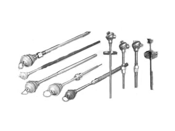

产品名称: 耐磨耐腐型热电偶(阻)
型  号:
价  格:
耐磨耐腐型热电偶/阻
产品页面关键字:耐磨耐腐型热电偶/阻,热电阻,热电偶
在工业自控系统中,热电偶、热电阻作为温度传感器已经得到广泛应用,但在某些特殊场合,如化工厂、冶炼厂、火电厂等,用普通热电偶/阻就极损坏。因此,在这些场合就必须采用特殊材料及结构的热电偶/阻。
   耐磨型涂层目前二种,一种材料硬度HRC58-62,测温范围0-600℃;耐腐型涂层具有良好的防腐性能,除了熔融金属锂、钾、钠、氢氟酸、三氟化氯、三氟化氧高流速的液氮外,它几乎可抵抗其它所有的化学介质,在0-250℃范围内长期使用。若固定螺纹要做成耐腐结构,则该螺纹不能在压力环境下工作。
   钛合金管能耐海水、各种氯化物和次氯酸盐、湿氯和氧化性酸(包括发烟硝酸)碱等腐蚀、不耐较纯的还原性酸(硫酸、盐酸),钛合金管测温范围在500℃以下。
